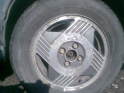

Поставил себе диски, повнешнему виду похожие на родные(на них 5 наклонных полос, как на старой эмблеме). Так для этих дисков в качестве удлиненных подходят стандартные от заднеприводных Жигулей, а еще лучше (что я и сделал) купить в любом магазине запчастей для отечественных машин удлиненные болты для этих же ТАЗов, там конус тот, который нужен для литья
Описание: |
Эти диски раньше стояли на Типаре 2,0. Только резьба болтов была крупнее, чем у меня.
немного правда надо обновить, но на вопрос, затронутый в данной теме не влияет |

У меня диски то ли от лянчи, то ли от альфы. Я пробовал удлиненные жигулевские болты - короткие! Пришлось искать нормальные. Все магазины излазили. Только на Лоске (это авторынок у нас такой) нашли! А родные диски у меня с эмблемой Абарта

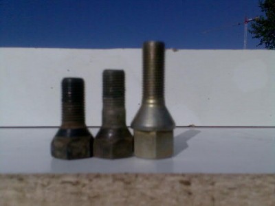

Все может быть, но вот фото болтов- самые длиные стоят у меня на колесах
Описание: |
Слева направо- родной ФИАТовский, ВАЗовский, длинный ВАЗовский |

Я когда попаду в гараж сфокаю свои. Мне сложно сказать какие у меня, но точно не жигулевские!

У меня тоже стоят не жигулевские,взял вместе с дискамл с машины на которой стояли диски(также нашел и жигулевские такой же длины )

Я померяю длину своих. Мне аж интересно стало! Мне сказали что жигулевских такой длины не бывает! Вот и проверю сразу!

Как видишь- бывает. В выходные замеряю длины резьбовой части всех болтов и длины до начала конуса.

Длина резьбовой части ФИАТовского болта и она же длина до конуса- 21 мм, ВАЗовский- длина резьбы- 17 мм, до конуса- 27 мм (+ 6 мм), длинный ВАЗовский- резьба- 28 мм, до конуса- 30 мм (+ 9 мм ФИАТу и + 3 мм ВАЗу)
