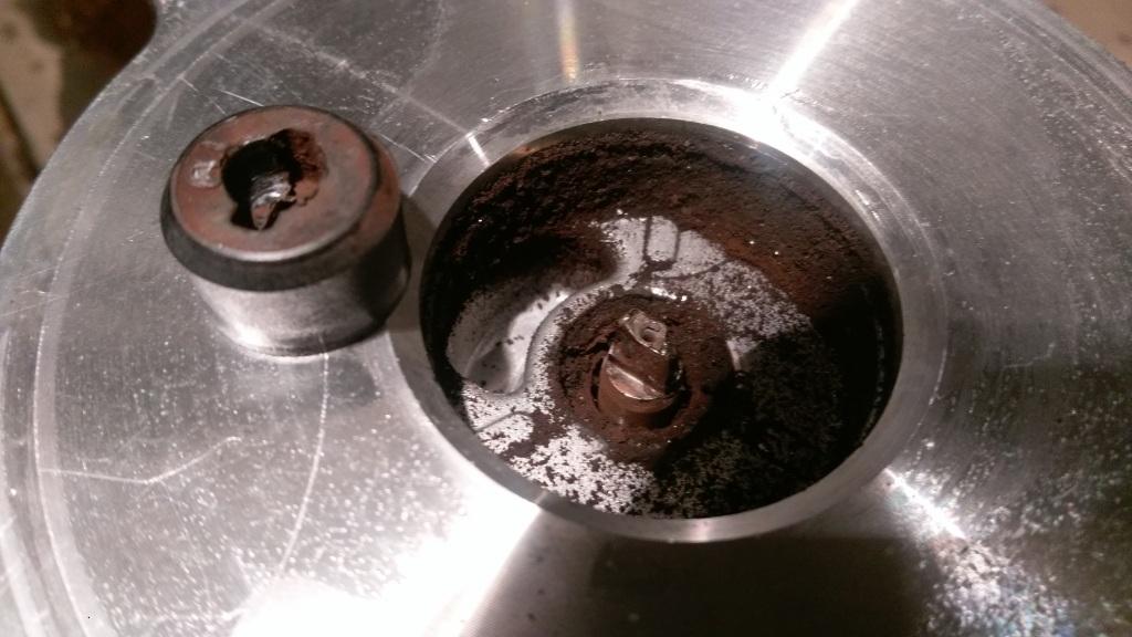

разобрал гур, на фото видна суть проблемы.
итак, в бачёнке с одной стороны выело прорезь изнутри.
при этом прилично слизался вал насоса (видать не простой этот бачёнок если он смог так повредить металлический вал).
сам вал легко прокручивается плоскогубцами - значит не заклиненый.
как правильно выполнить ремонт в моей ситуации с минимальными затратами и так что бы туда пару лет не заглядывать???
каким способом восстановить вал?

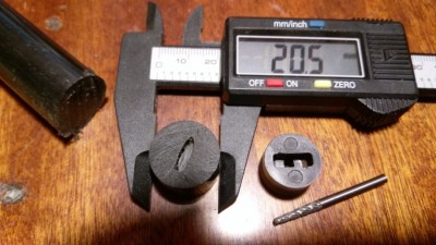

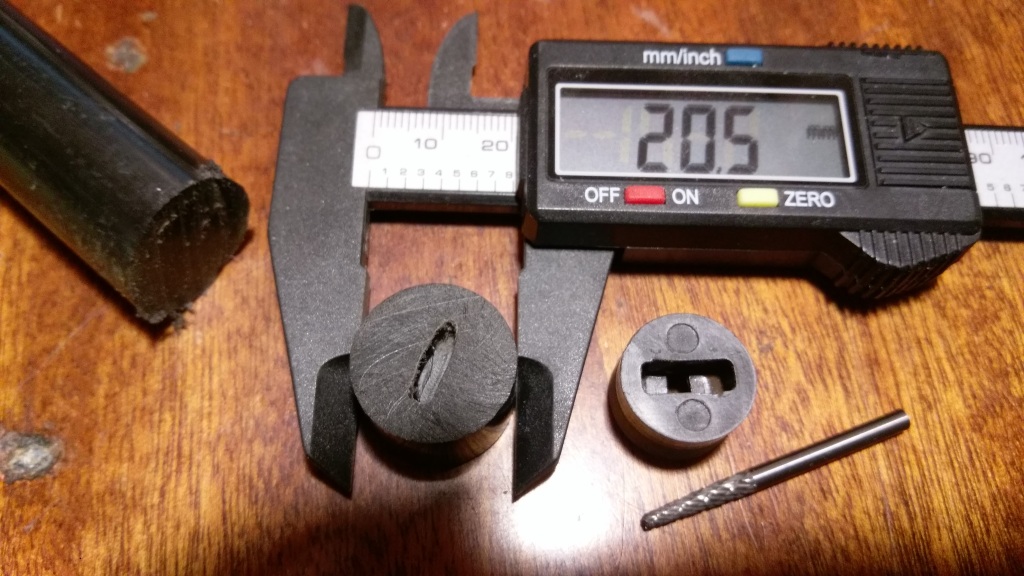

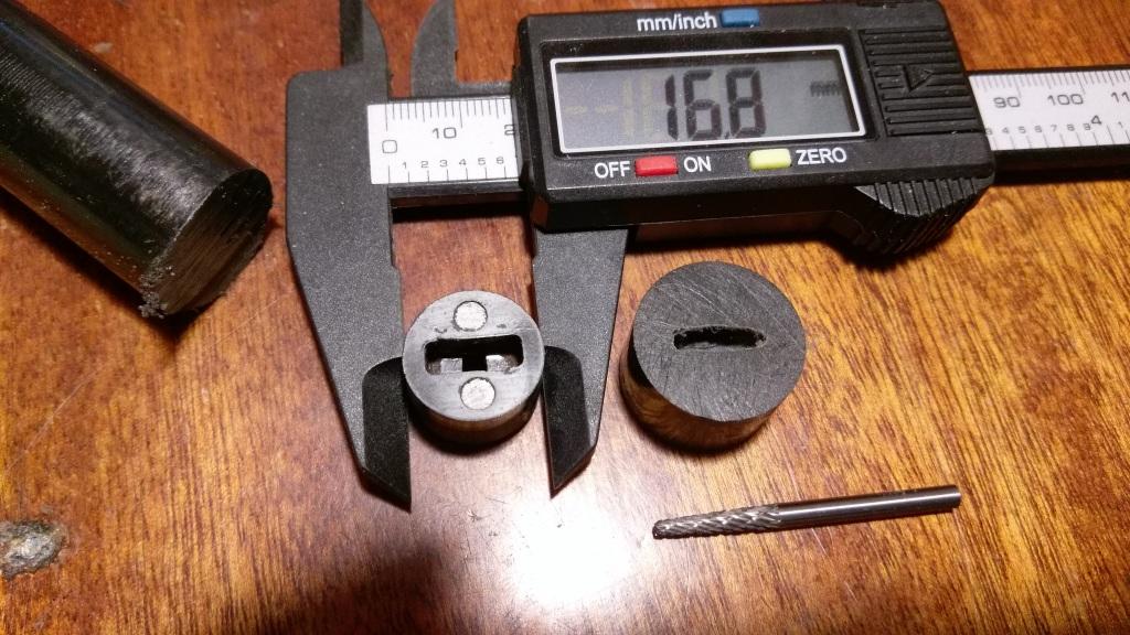

я решил сильно не заморачиватся, так как сейчас пытаюсь продать машину, и не стал делать правельный ремонт.
не могу определить из чего сделана муфта, похоже на пластик (легче капролоктана но и твёрже)...
но купил на рынке кусок чегото типа капролоктана чёрного цвета, и по словам продавца, эта щтука прочнее капролоктана, хотя обрабатывается легко. (и стоит 50грн за 10см)
так же купил фрезу для своего гравёра, и сам вручную выточил эту муфту, заузив при этом прорезь под изношеный вал.
низнаю на сколько такого ремонта хватит, уже обратно собрал машину, пока не выезжал, но минут 10 в гараже гур поработал нормально...
если опять сорвёт - то тогда наверно буду сваркой наплавлять метал на вал и шлифовать...
не думаю что металическая муфта долго протянет в этом узле, там должен быть небольшой люфт, и металическая муфта быстро сожрёт оба вала...
