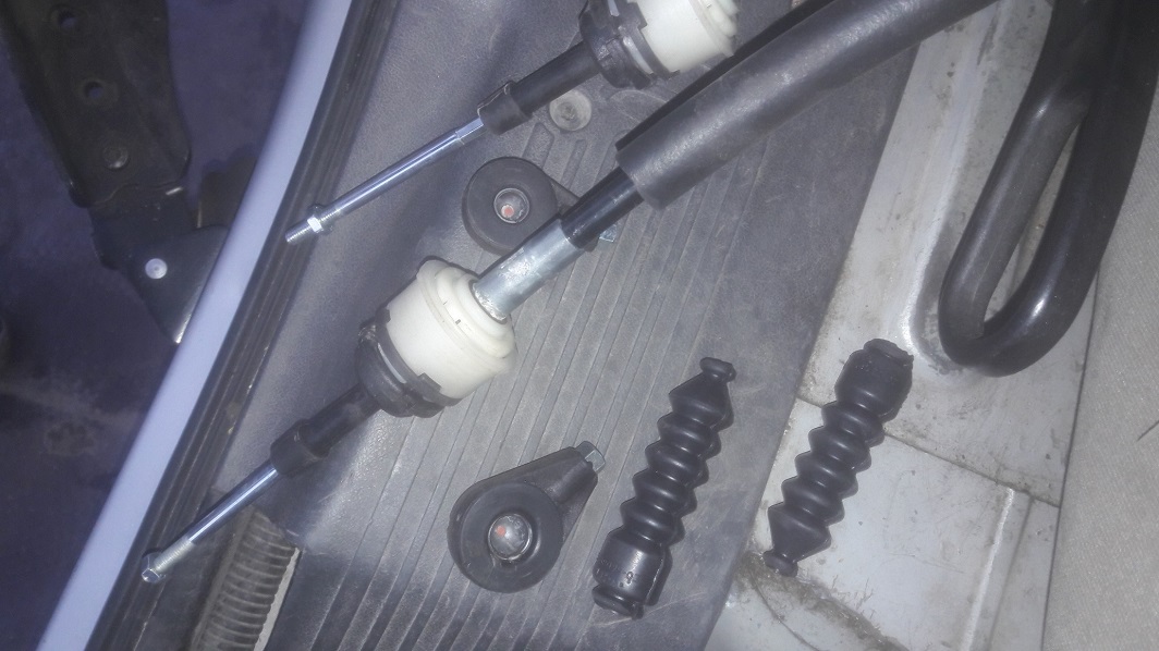

СообщениеДобавлено: Сб Ноя 06, 2021 22:31    Заголовок сообщения: Ответить с цитатой

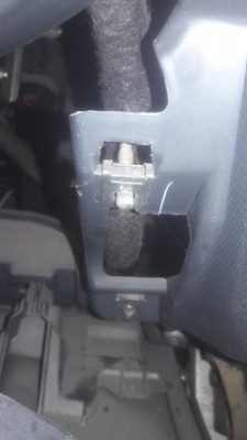

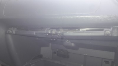

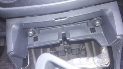

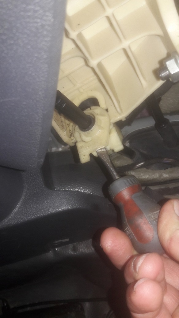

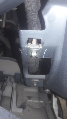

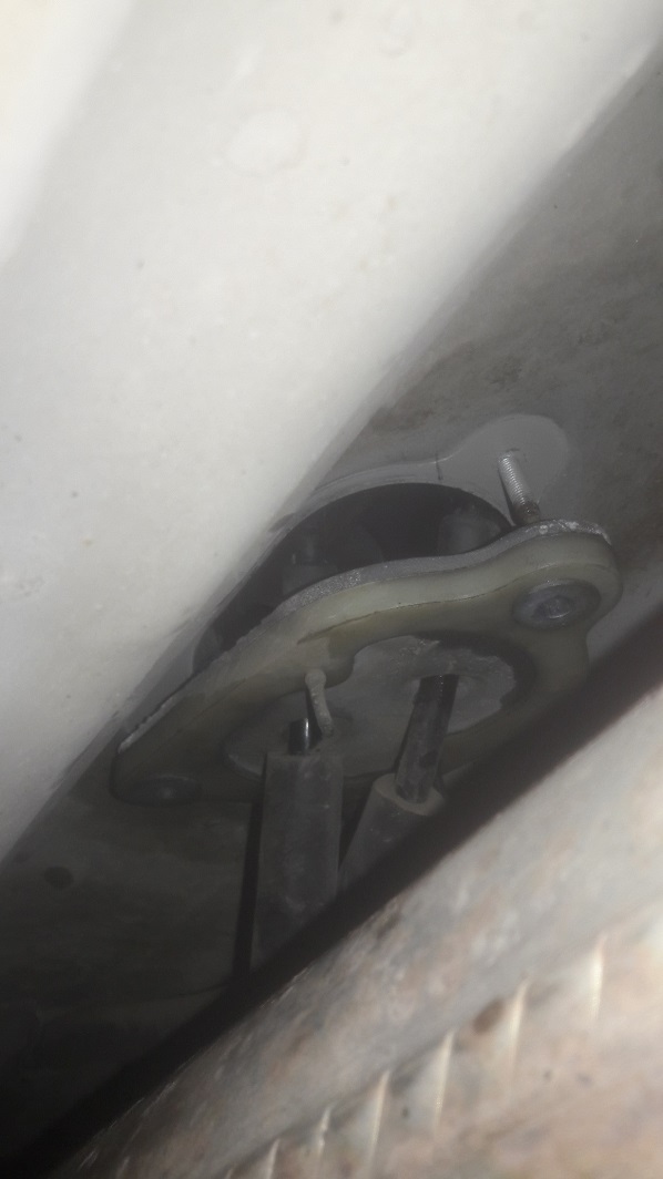

Вітаю! Виникла такаж проблема, ручка вправо-вліво почала дуже туго ходити, раніше в морози троси замерзали, збизгував ВДшкою ,пробував прокапувати трохи попускало ненадовго, вирішив поміняти на нові Goodrem RM4365, на старих пильників не було, взяв від ручника ВАЗа 25 грн штука.
 Просмотрено:  276 раз(а)
 Просмотрено:  264 раз(а)
Taras_lvv
Зарегистрирован: 25.09.2013
Сообщения: 19
Авто: Фіат Фіоріно 1,3 MultiJet 2008
СообщениеДобавлено: Вс Ноя 07, 2021 01:13    Заголовок сообщения: Ответить с цитатой

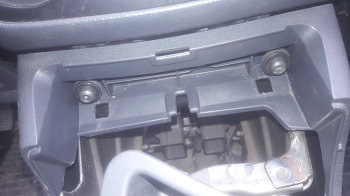

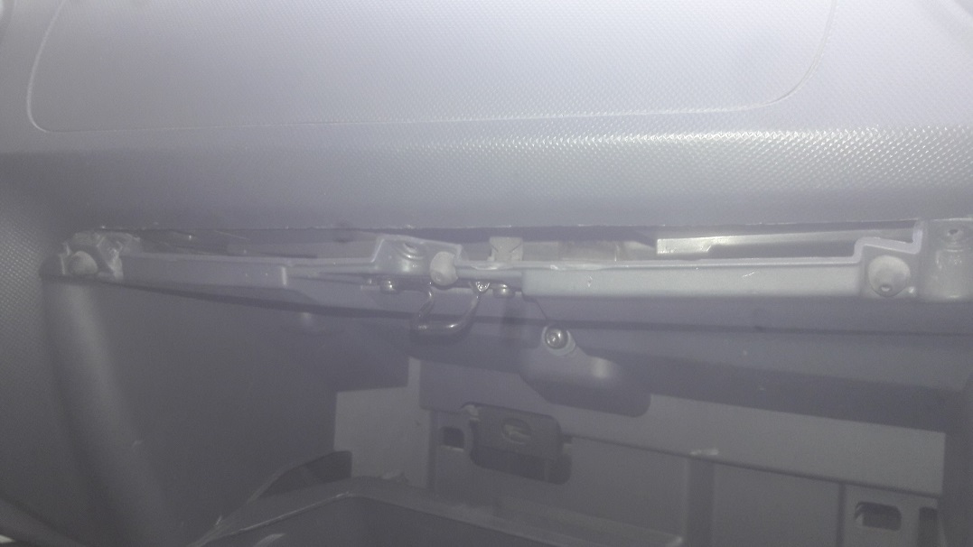

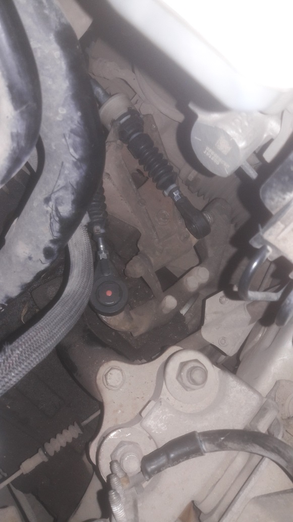

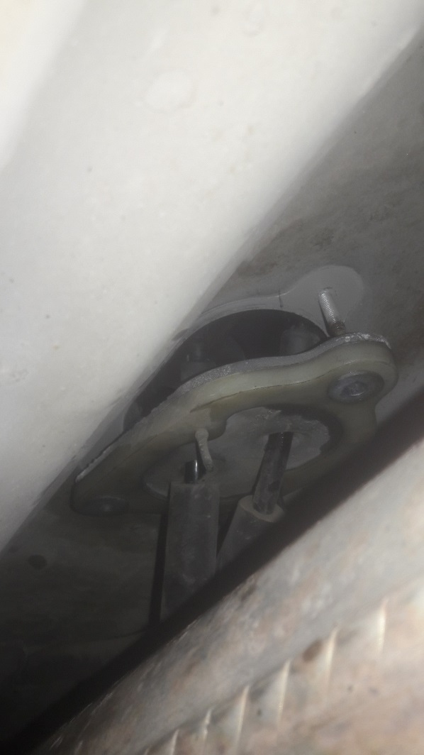

щоб зняти троса робимо наступне:
-знімаємо АКБ і піддон АКБ;
-знімаєм кінцевики тросів підважуючи короткою плоскою викруткою;
-в салоні відкручумо бардачок, (можемо поміняти заодно фільтр салона), потім обшивку біля ручки переключення передач, три саморізи справа під бардачком і три зліва під обшивкою (під кермом);
-знімаєм кінцевики тросів в салоні, пластикові набалдашники зняв вставляючи плоску вирутку;
- на ямі лізем під авто, там троси виходять над глушником(заважає фольгована ізоляція, її можна зняти і витягнути), резинка на тросах прикручена трьома гайками знизу під днищем,(троси витягаємо і вставляємо знизу , з днища);
-витягаємо з боку коробки (пластикові набалдашники зверху відтягуємо і вони легко знімаються) і витягуємо з салону:
-на нові троси одягаємо пильники і все збираємо Very Happy
