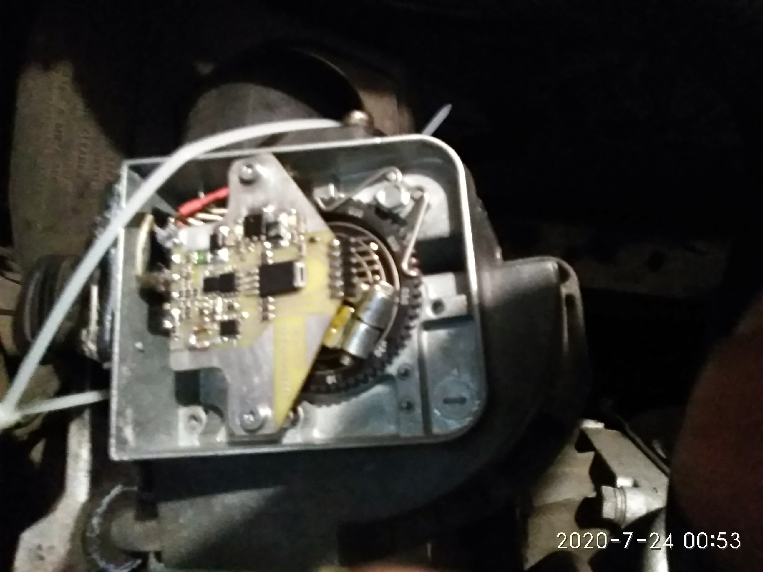

СообщениеДобавлено: Пт Июл 24, 2020 01:10    Заголовок сообщения: Ответить с цитатой
Переделали на электронный, работает хорошо. +380996694009 Дмитрий
