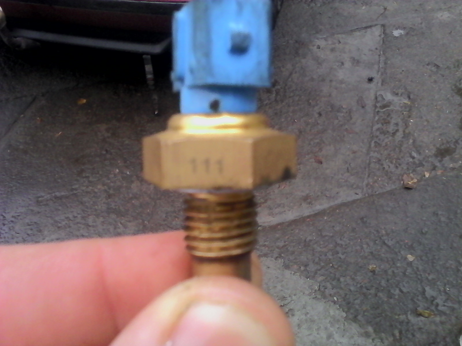

это который новый

Vovan4ik30 писал(а):
Два. Один датчик дополнительной подачи воздуха а второй (который накрывается) датчик температуры ох. жидкости
ну и? а второй "датчик" где?
на фото как раз и есть датчик температуры...
или "ДВА" в смысле "старый и новый"? Laughing

А где второй датчик? Как мерял сопротивление?

НЕТ. Второй прикрепленный с боку на нем прикреплены два шланга один с воздухана второй выходит с него на всасывающий коллектор. он меня не интересует. у меня выходит из строя который на фото

Я мерял омметром

И омметр показал 0 ом? тоесть кз? Какие пределы измерения прибора?
рукалицо...это вообще не датчик! пздц просто...шо вы за люди такие? как вы живёте вообще?
шоб тебе попался хирург такой же самый, пусть хер пальцем называет Laughing Laughing
просто так варистор в короткое не может упасть.

НЕ знаю какие там пределы но я мерял другие датчики показывает сопротивление как в книжке пишут. Новый когда покупал замерял показывал точно не помню но где то в районе 4 Ом. На утро ни хрена уже не показывает. И так оба датчика

В каком смысле в "короткое"? Датчик не показывает сопротивление.
4 Ом??? при комнатной температуре должно быть порядка 4000 Ом!
може там предел измерений надо чутка переставить?

Я переставлял мерял и в Ом и в кОм ни какой разницы не меняются показания вообще. Меряю другие показывает.

повторяю: исправный датчик температуры на фиатовские моторы при 0° имеет порядка 5.5 кОм, по достижению рабочей температуры в 90° - 300-400 Ом.
то есть: 4 Ом - это ни о чём, вообще, никак.

я же говорю не помню показания. Может было 4 кОм
это который новый
Новый всмысле совсем новый? (не с разборки)
не Vernet случаем?

СОВСЕМ НОВЫЙ. не с разборки. я не помню а упаковку выбросил.
