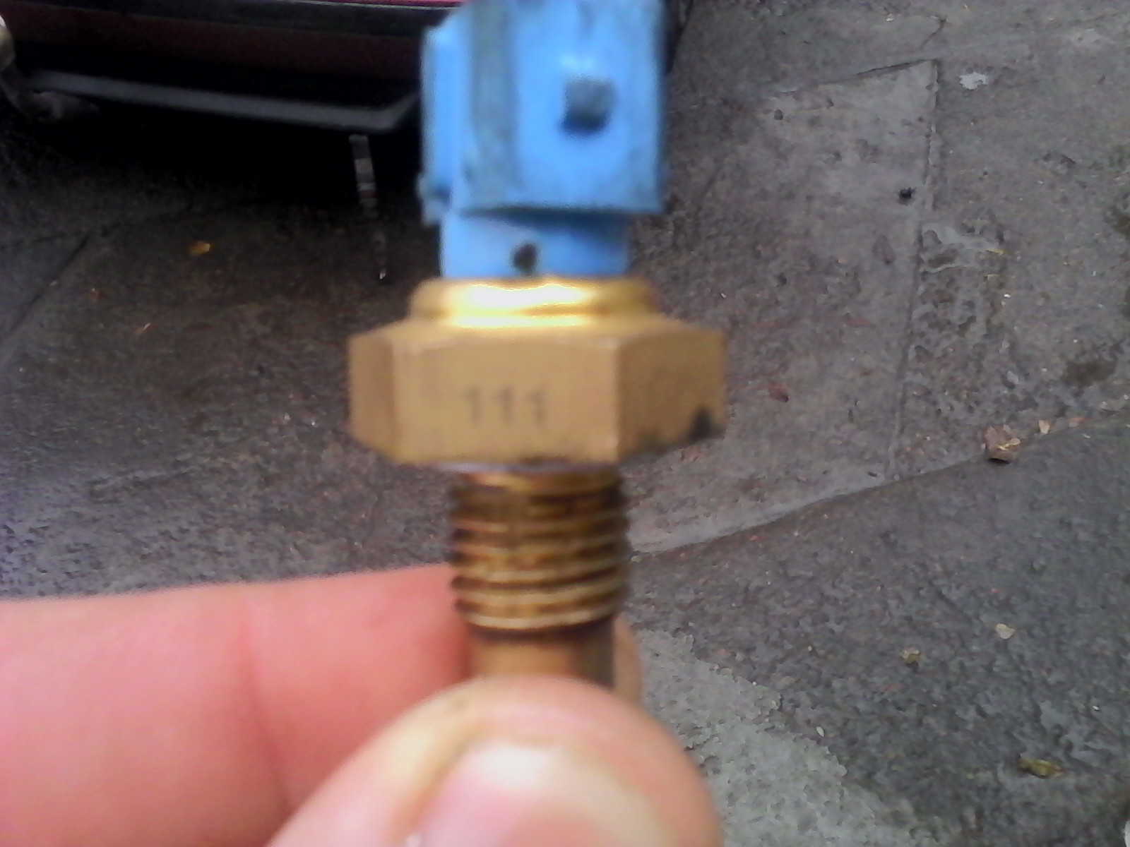

это который новый

| Vovan4ik30 писал(а): | | Два. Один датчик дополнительной подачи воздуха а второй (который накрывается) датчик температуры ох. жидкости |
ну и? а второй "датчик" где?
на фото как раз и есть датчик температуры...
или "ДВА" в смысле "старый и новый"?

А где второй датчик? Как мерял сопротивление?

| НЕТ. Второй прикрепленный с боку на нем прикреплены два шланга один с воздухана второй выходит с него на всасывающий коллектор. он меня не интересует. у меня выходит из строя который на фото

| Я мерял омметром

И омметр показал 0 ом? тоесть кз? Какие пределы измерения прибора?

| Vovan4ik30 писал(а): | | НЕТ. Второй прикрепленный с боку на нем прикреплены два шланга один с воздухана второй выходит с него на всасывающий коллектор. он меня не интересует. у меня выходит из строя который на фото |
рукалицо...это вообще не датчик! пздц просто...шо вы за люди такие? как вы живёте вообще?
шоб тебе попался хирург такой же самый, пусть хер пальцем называет
просто так варистор в короткое не может упасть.

| НЕ знаю какие там пределы но я мерял другие датчики показывает сопротивление как в книжке пишут. Новый когда покупал замерял показывал точно не помню но где то в районе 4 Ом. На утро ни хрена уже не показывает. И так оба датчика

| В каком смысле в "короткое"? Датчик не показывает сопротивление.

| Vovan4ik30 писал(а): | | НЕ знаю какие там пределы но я мерял другие датчики показывает сопротивление как в книжке пишут. Новый когда покупал замерял показывал точно не помню но где то в районе 4 Ом. На утро ни хрена уже не показывает. И так оба датчика |
4 Ом??? при комнатной температуре должно быть порядка 4000 Ом!
може там предел измерений надо чутка переставить?

| Я переставлял мерял и в Ом и в кОм ни какой разницы не меняются показания вообще. Меряю другие показывает.

повторяю: исправный датчик температуры на фиатовские моторы при 0° имеет порядка 5.5 кОм, по достижению рабочей температуры в 90° - 300-400 Ом.
то есть: 4 Ом - это ни о чём, вообще, никак.

| я же говорю не помню показания. Может было 4 кОм

| Vovan4ik30 писал(а): | | это который новый |
Новый всмысле совсем новый? (не с разборки)
не Vernet случаем?

| СОВСЕМ НОВЫЙ. не с разборки. я не помню а упаковку выбросил.
