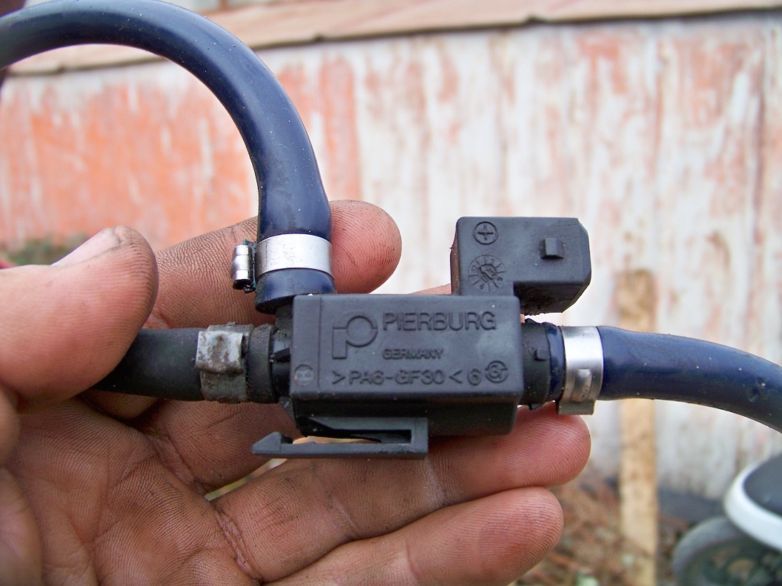

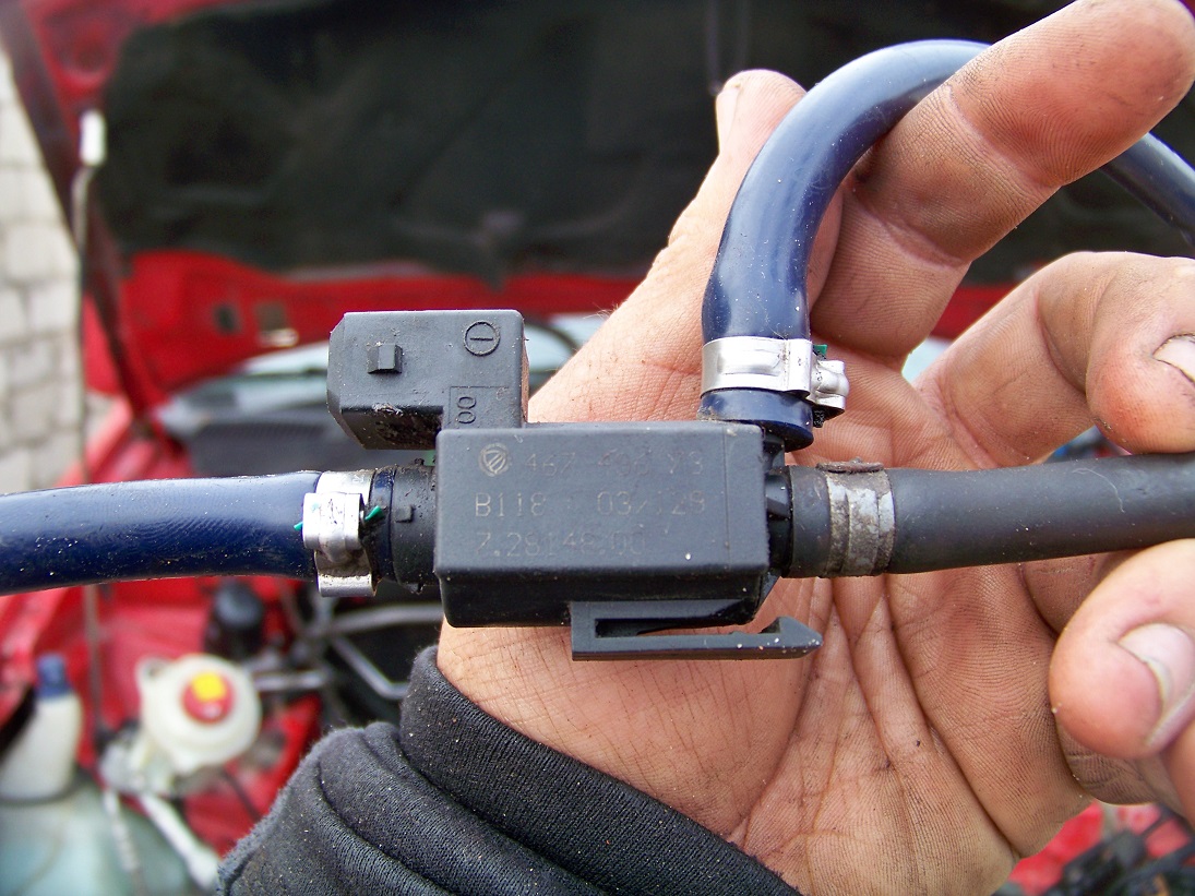

кто подскажет - какая турбина стоит на моторах 1.9 жтд - с изменяемой геометрией или нет ?
И еще сфоткал один датчик с тремя трубками --- так один был к турбине, второй был оторван от турбины, а третий вообще болтался в воздухе. вот фотки - подскажет кто ?
Это датчик давления наддува воздуха.

Это электроклапан управления пневмоприводом регулировки давления турбины.Турбина не с изменяемой геометрией,регулировка давления посредством заслонки на выпуске выхлопных газов(перепуск через турбину или минуя).

как уже написали это электроклапан управления вакуумным клапаном вестгейта турбины - если его неправильно подключить, или обрезать трубки, как у вас то будет либо передув, либо вообще турба дуть не будет Smile

Будет передув! Клапан подает розряжение по команде с блока управления на вакуумный привод турбины и выхлопные газы идут мимо турбины!
