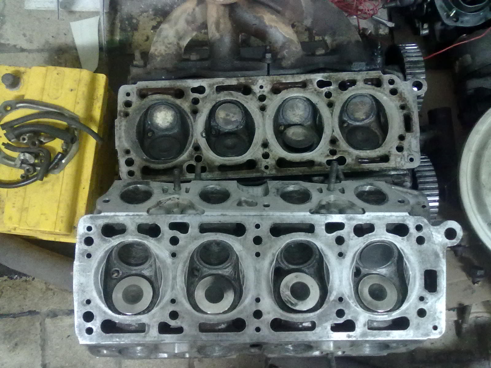

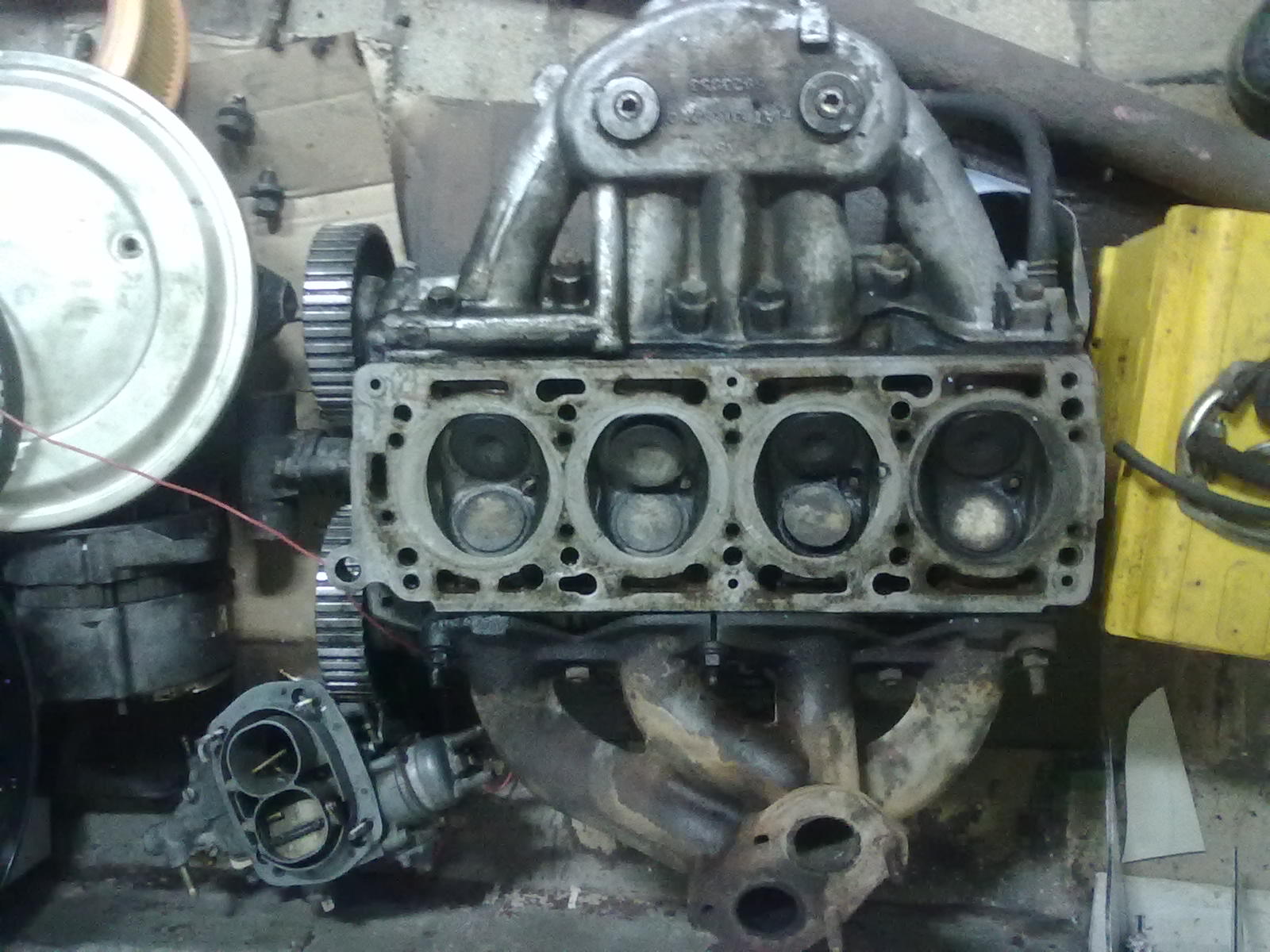

Сегодня заварили аргоном насос... за 75 гр
 Просмотрено:  479 раз(а)
 Просмотрено:  492 раз(а)
 Просмотрено:  474 раз(а)

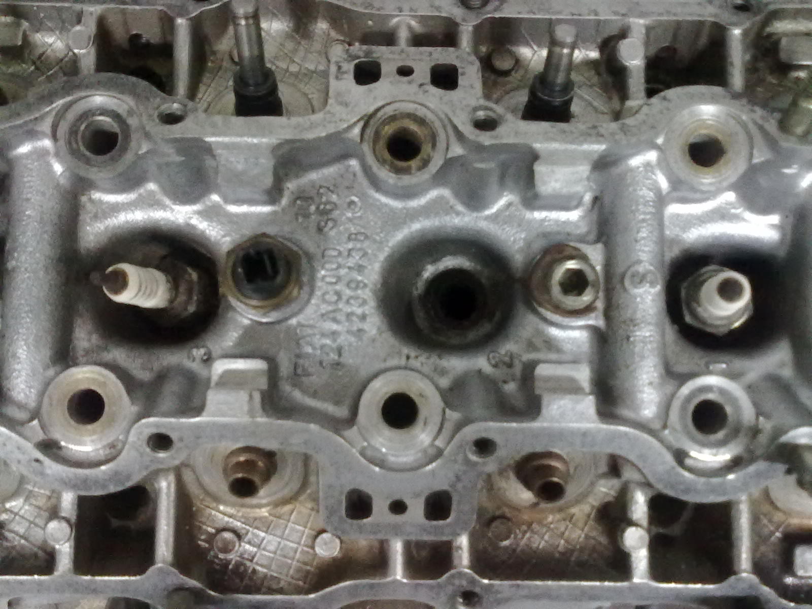

Судя по маркировке ..000 это 1.6 литра
 Просмотрено:  476 раз(а)
головки
 Просмотрено:  468 раз(а)

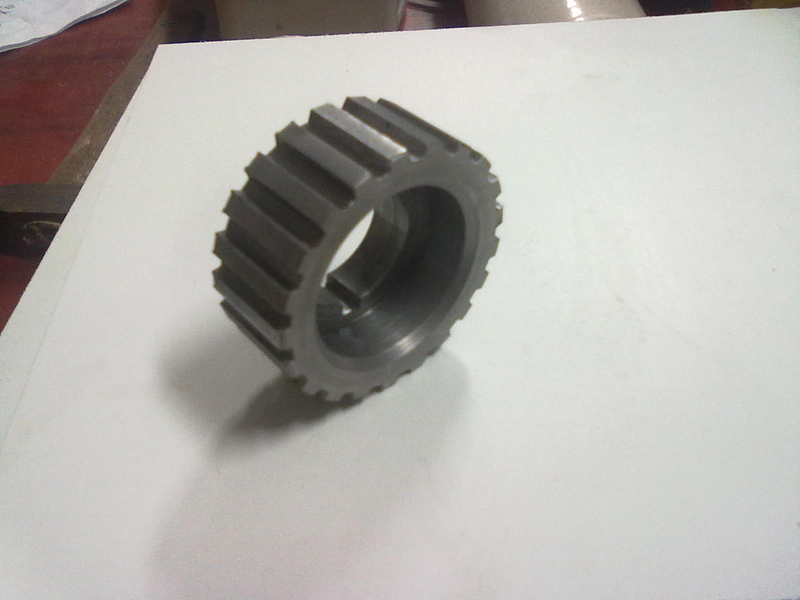

А можете сделать фото переднего шкива с 4мя зубьями для датчика ?
Интересно,под каким углом они к пазу шпонки колена.

По поводу ГБЦ ососбой разницы я не заметил! плюс есть спец программа пролить нужно КС и просчитать СЖ. если будет большая то КС в ГБЦ увеличить не проблема или тупо 2 прокладки поставить между блоком и ГБЦ.

dihloretan
Уточни, какой код написан (отлит) на ГБЦ под надписью 124АС000, на фотке плохо видно. По этому коду можно узнать, под какой объем двигателя делалась голова.
4238438

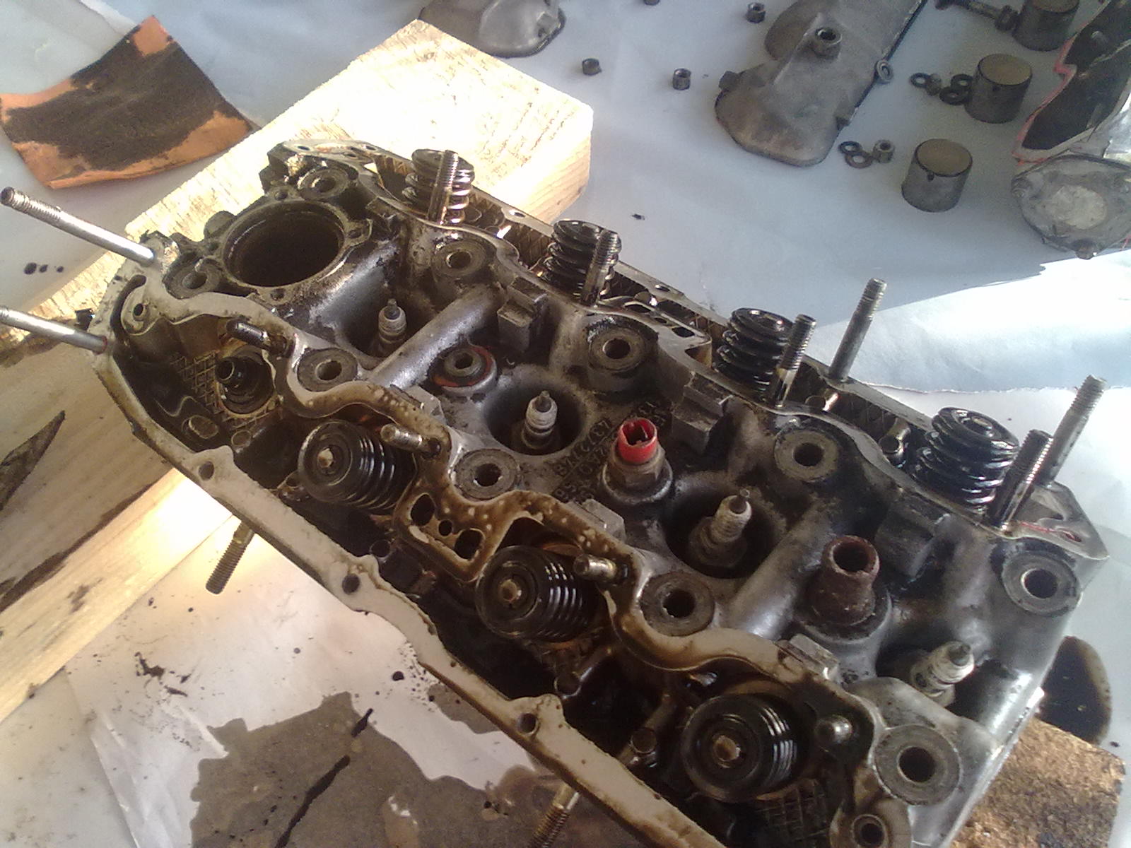

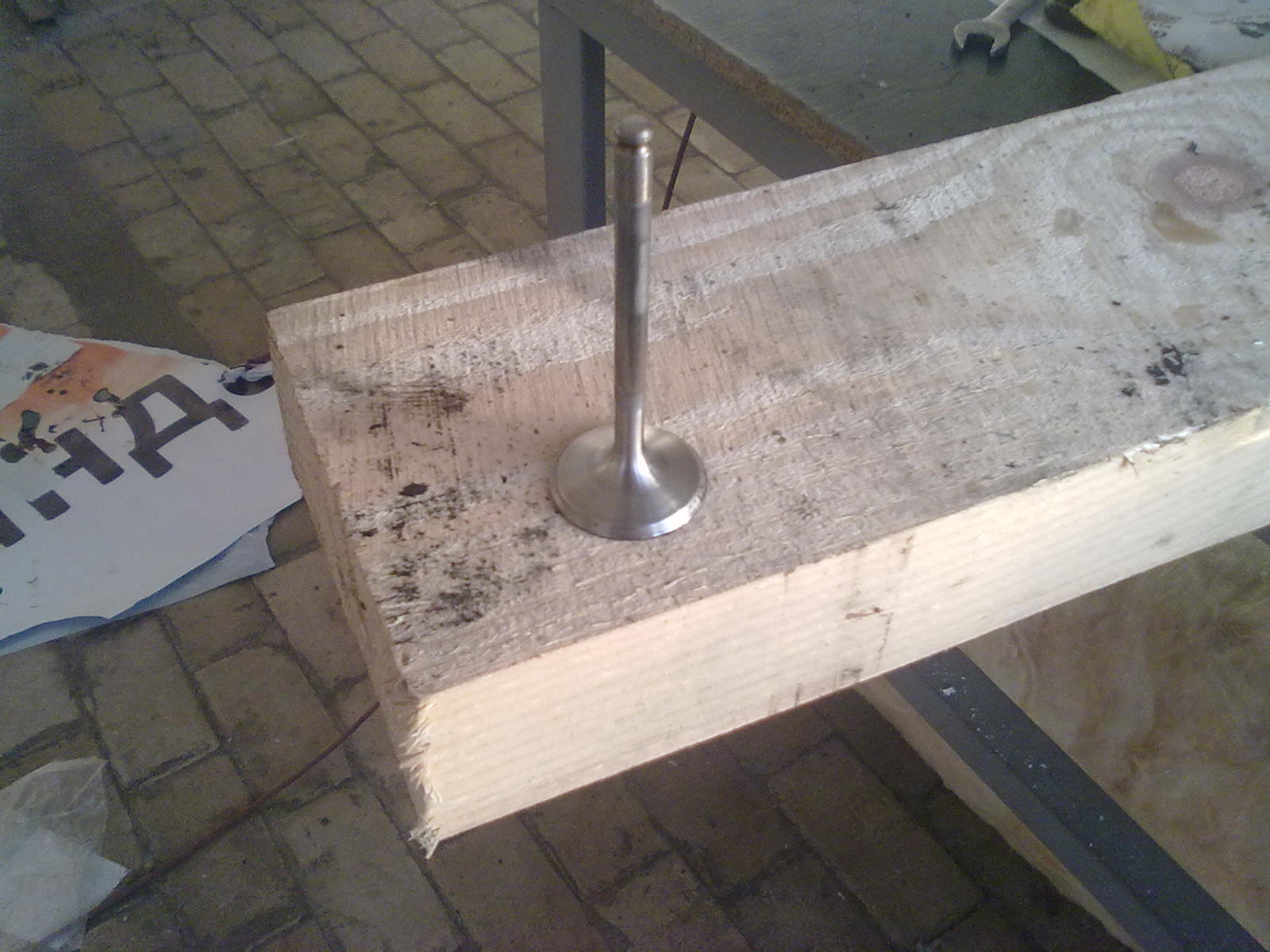

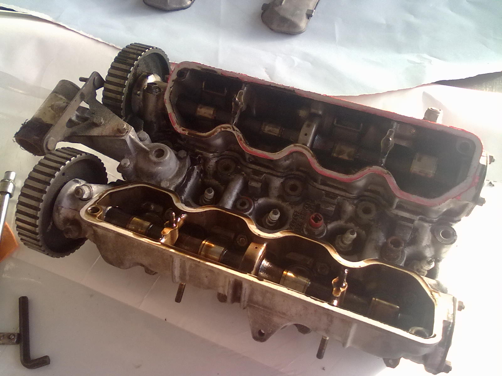

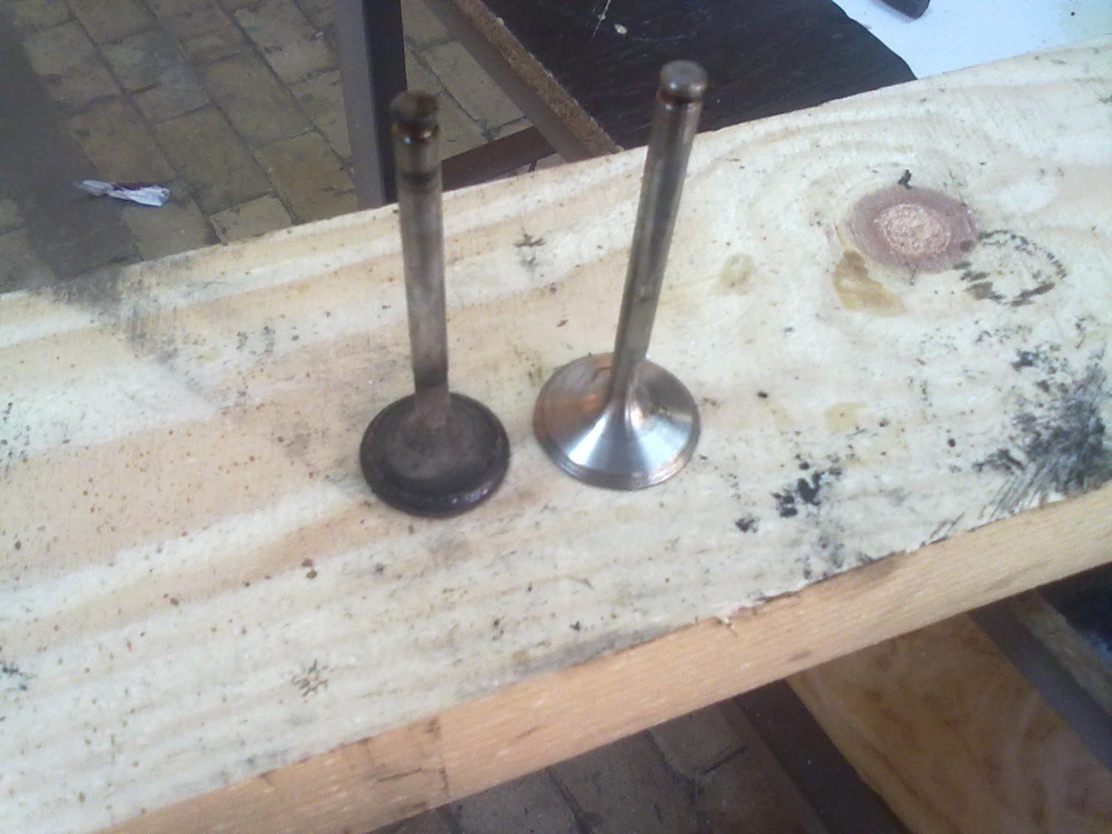

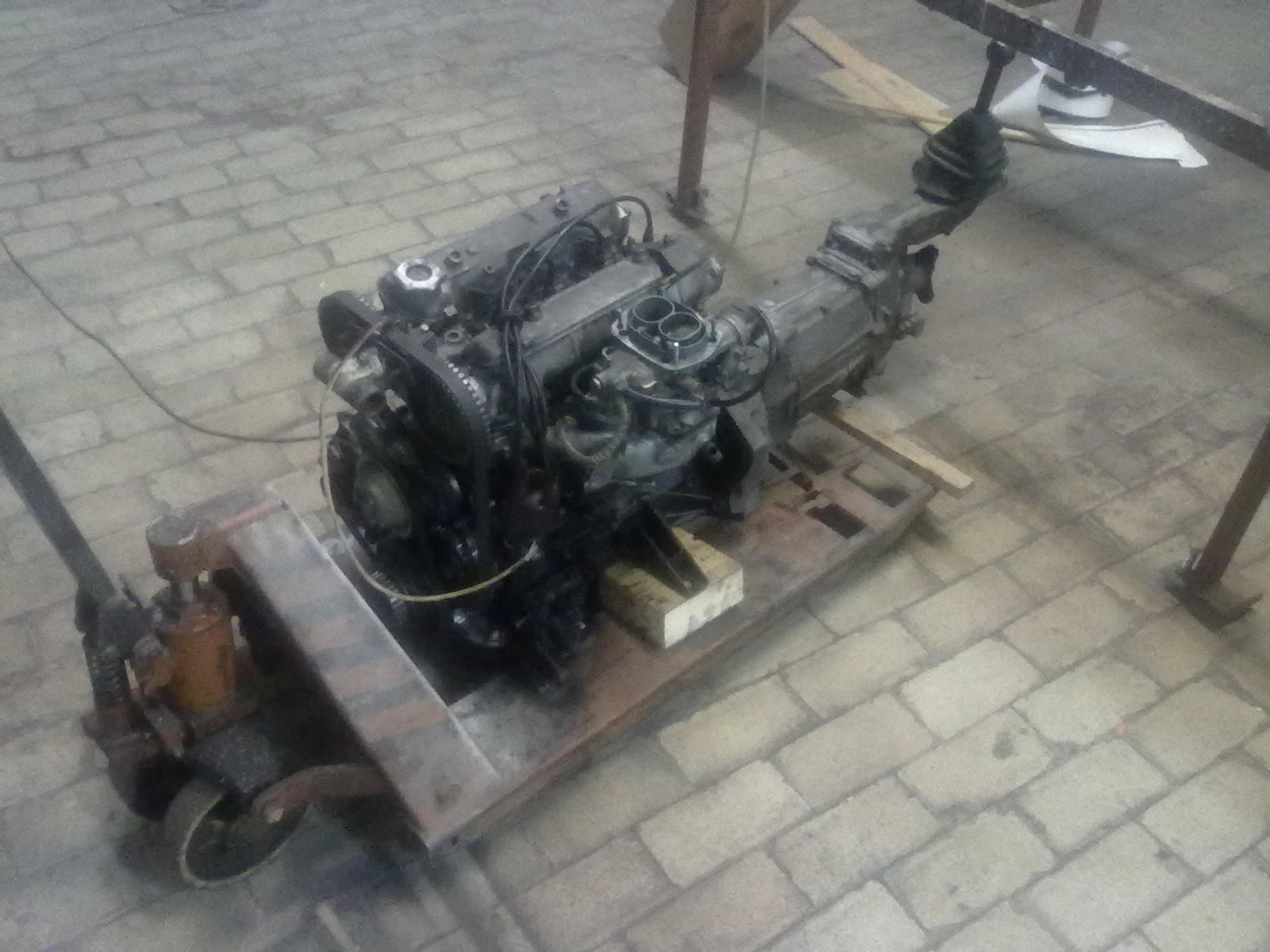

Наконец пришел зубчатый шкив коленчатого вала. Полностью собрал двигатель до головки. Ну и наконец добрался до головки....Сальники клапанов были мертвы... ( при попытке его снять он рассыпался в пыль) Третий выпускной клапан был подогнут ( теперь стала ясна причина СИЛЬНОГО дерганья на холостых)Хорошо что есть запасной . Завтра буду притирать клапана , ставить сальники.....

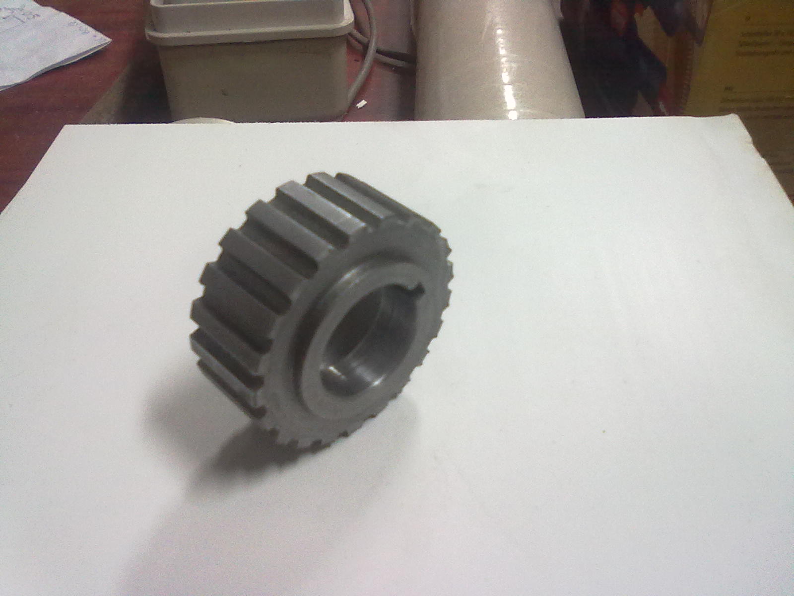

Зубчатый шкив
 Просмотрено:  556 раз(а)
 Просмотрено:  516 раз(а)

А почем шкив? и где покупал?
dihloretan
Зарегистрирован: 21.06.2013
Сообщения: 31
Откуда: Днепр
Авто: Fiat 131 super
СообщениеДобавлено: Вс Ноя 10, 2013 12:41    Заголовок сообщения: Ответить с цитатой
Oppasen писал(а):
dihloretan
Сам шкив нашел в Англии за 11 баксов.... + 25 баксов доставка... Это я потом уже узнал что у токаря такая работа стоит 200 гр.... ЕСЛИ НАДО МОГУ СДЕЛАТЬ....

собрал двигатель полностью, теперь встала загвоздка с стартером. Стоило его разобрать для профилактики, так сразу он рассыпался на составные...Щетки сгоревшие, все ржавое.... втягивающее накрылось.....
