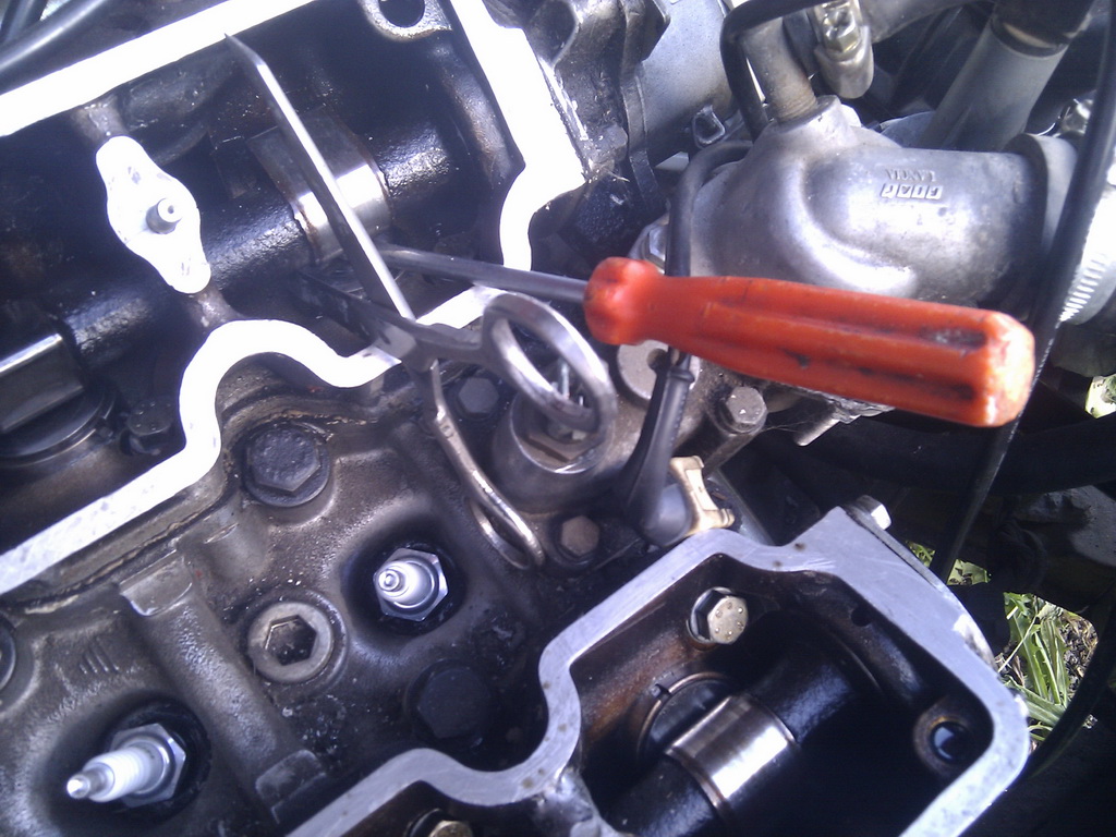

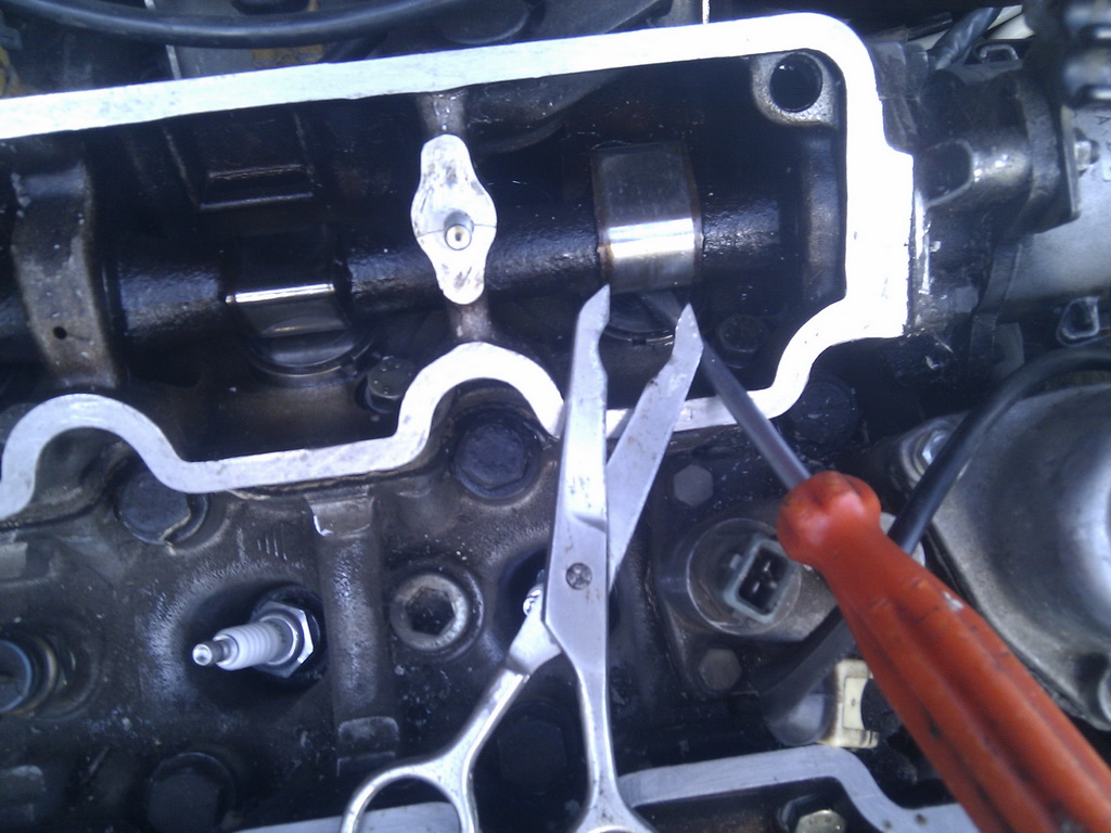

Тоже недавно мерял зазоры, получилась с помощью ножниц Laughing
Плоской отверткой отжимал клапан, и вставлял ножницы немного доработанные между распредвалом и стаканчиком затем маленькой плоской отверткой поднимал шайбу, и шипцами вытаскивал Laughing
