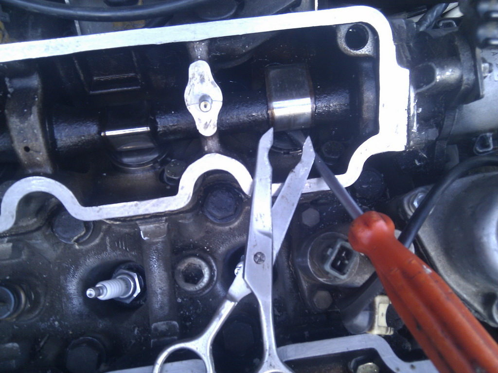

Добавлено: Ср Май 08, 2013 05:11 Заголовок сообщения:
Тоже недавно мерял зазоры, получилась с помощью ножниц
Плоской отверткой отжимал клапан, и вставлял ножницы немного доработанные между распредвалом и стаканчиком затем маленькой плоской отверткой поднимал шайбу, и шипцами вытаскивал
