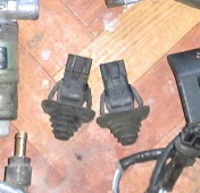

A-Lex писал(а):
З.Ы. У меня сейчас порвались пыльники этих концевиков

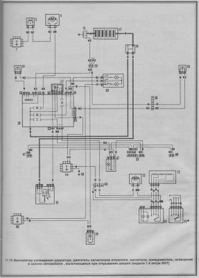

Саш, ты не прав. Это либо колхоз, либо ты чего-то не доглядел. Те концевики, что стоят в замках - это на "check-панель". Обрати внимание, что при открытии задних дверей свет в салоне на загорается! А на включение освещения идут именно концевики в средних стойках, смотри сам в своей теме на фото DSC00260.JPG - Освещение салона.
Не, Миш, я прав. Никакого колхоза, всё завод. Свет в салоне загорается и с передних, и с задних дверей. На задних, кстати, таких концевиков, как на средней стойке, нет. Сигнал на всех дверях берётся с микрух внутри замков. Этот же сигнал использует ЧЕК-панель при включении зажигания.
Я ещё только когда машину купил, не мог понять назначение этих концевиков на стойке: нажимаю- свет всё равно горит. Ответ дали сначала уважаемые форумисты(не помню уже кто), а потом я приобрёл книгу и в схемах это нашёл.

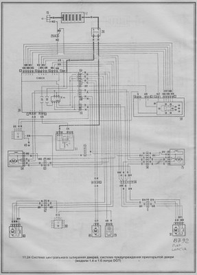

Миш, вот ты сам же нашёл:
http://fiat-club.org.ua/forum/viewtopic.php?t=19676
00260- освещение салона. На схеме моторчики замков, в них концевики для освещения и сигнализации на ЧЕК-панель открыто/закрыто.
00265- цетральный замок. Те же моторчики, те же концевики.
ЗАМЕТЬ! про концевики на стойках- ни слова!

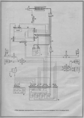

00256- передние стеклоподъёмники. И тут мы видим те самые концевики на средних стойках.
Very Happy Very Happy Very Happy
Я вполне допускаю и, наверное, так оно и есть, что на простецких моделях Типо/Темпра без центрального замка, стеклоподъёмников и ЧЕК-панели эти концевики на средних стойках используются на включение света в салоне. НО! только с передних дверей.

На моей кнопки на средних стойках проёмов служат для обесточивания передних стеклоподъёмников (задние ручные), при закрытых передних дверях и выключенном зажигании. А концевики подсветки салона стоят внутри передних и задних дверных электрозамков.
Причём это не колхоз, а заводская схема и комплектация.

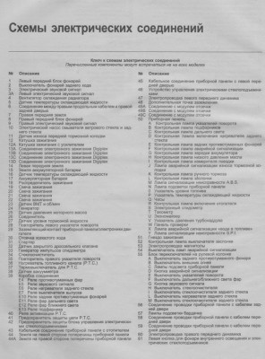

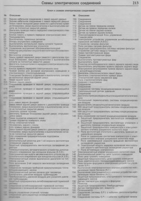

У меня загорается свет при открытии задней двери. При открытии передней двери загорается от концевиков на стойке. А когда не работал концевик в замке передней двери, тогда на панеле светилась "открытая дверь" (но в салоне светило от концевиков в стойке), вроде бы все сходилось по этим схемам.
