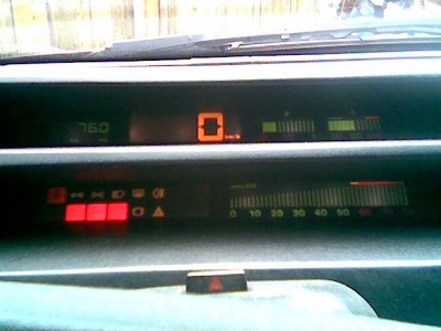

Ладно, расскажу и я чё сделал с панелькой.
1. Пробовал стандартные (которые с панелькой) светодиоды разного свечения - полный фуфел. В панельке стоит резистор, подобран он давольно хреново, ч-з несколько месяцев в 80% случаев светодиод перегорает.
2. Пробовал другие светодиоды и сам подбирал резистор - тожа не дюже хорошо днём.
3. Остановился на белой светодиодной подсветке с обратной линзой и только на экранчиках климата.
4. Заменил зеленые светофильтры на белые матовые на спидометре и часах. Подсветка стала оранжево-желтой, сами ж/к индикаторы в состоянии покоя черные - непрозрачные, при подаче напряжения становятся прозрачными необходимые элементы, поэтому в яркую солнечную погоду мне их всеравно клёво видно (это конечно же зависит от светофильтра).
На других не менял, там на светофильтрах нанесены разноцветные риски, да и смысла в их замене я не вижу.

finenko
Зарегистрирован: 16.10.2006
Сообщения: 2271
Откуда: Днепр
СообщениеДобавлено: Вс Сен 21, 2008 17:00    Заголовок сообщения: Ответить с цитатой
Во!
