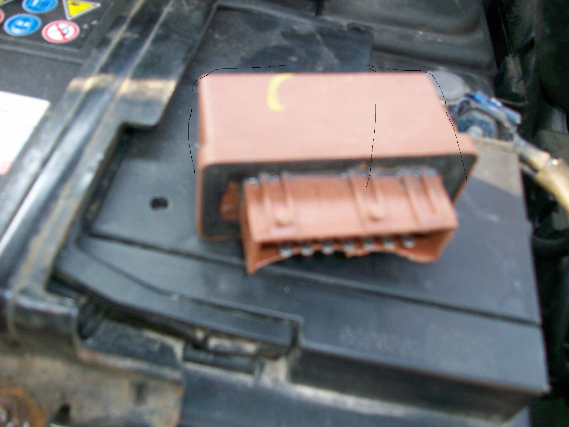

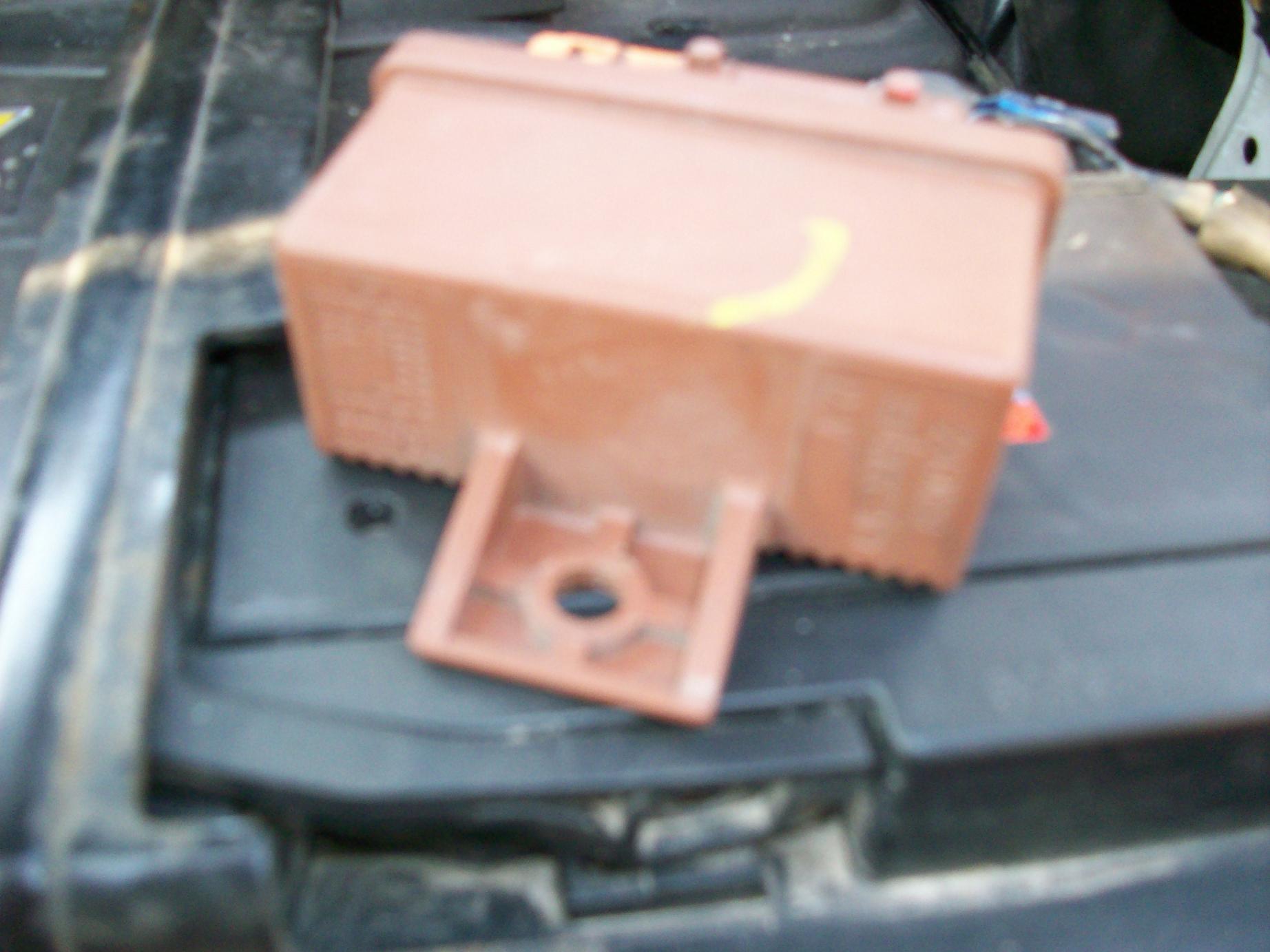

Добавлено: Чт Мар 31, 2011 14:32 Заголовок сообщения: |
Точно ще вирішено,але здається що це воно,стоїть біля АКБ:

шурік писал(а): | Точно ще вирішено,але здається що це воно,стоїть біля АКБ: |
Ложна інформація.Поміняв я те реле-не воно.Дивився по книжці-не можу найти,де воно стоїть.Тож пошуки поломки та допомоги-продовжуються
