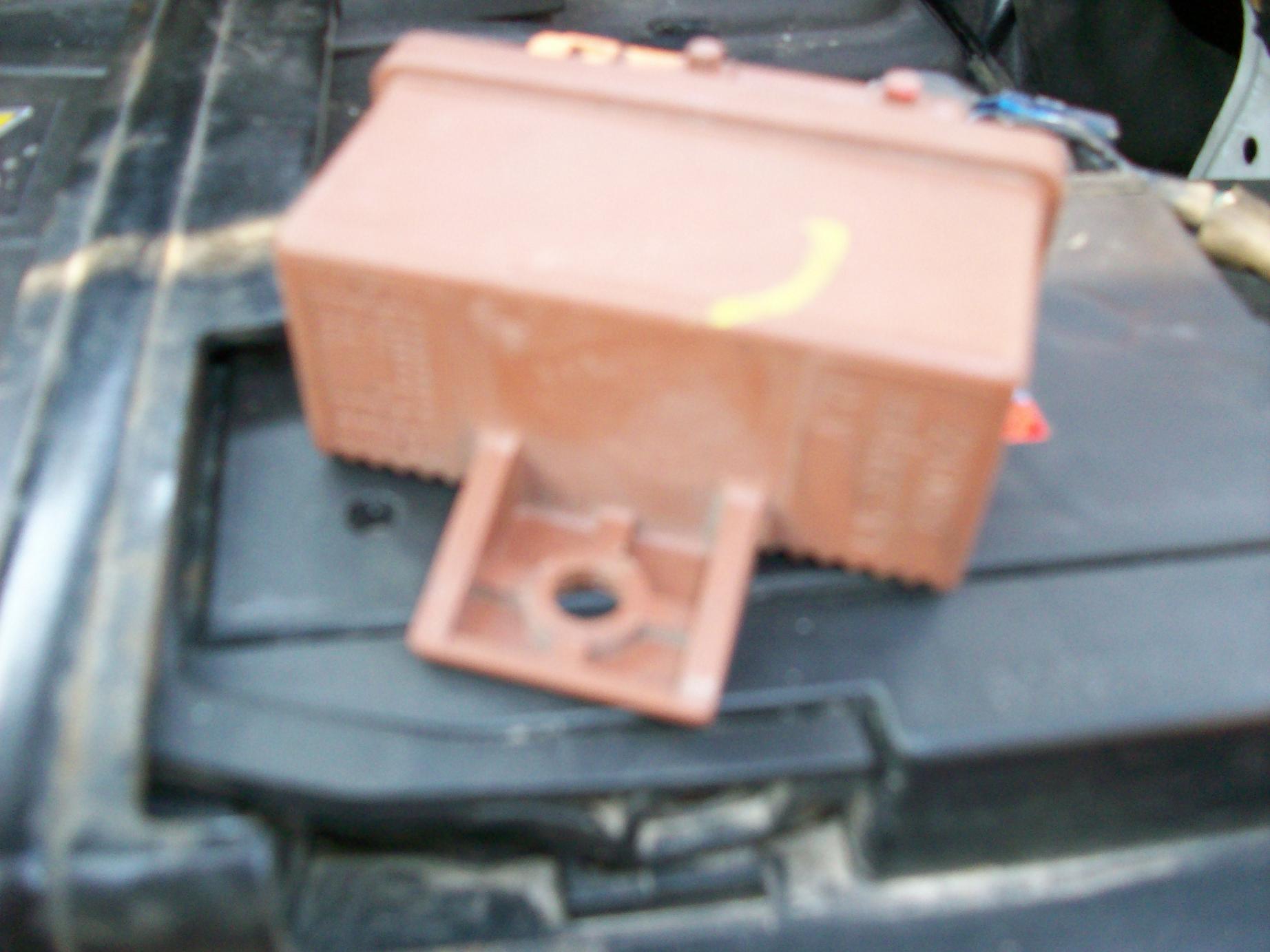

Може хто знає де точно стоїть реле топлидного насоса?

СообщениеДобавлено: Чт Мар 31, 2011 14:07    Заголовок сообщения: Ответить с цитатой
Не знаю, але подивлюся в книжці, а її віддадуть десь на днях!

Точно ще вирішено,але здається що це воно,стоїть біля АКБ:
Ложна інформація.Поміняв я те реле-не воно.Дивився по книжці-не можу найти,де воно стоїть.Тож пошуки поломки та допомоги-продовжуються

Сьгодні забрав книгу. З неї бачу: реле паливного насоса на 2.0 як такого нема. З того що на мою думку має відношення до продовження роботи двигуна це інерційний вимикач. Заходиться зправа десь під тим датчиком куда підходить трос педалі акселератора. Є ще багатофункціональне подвійне реле системи вприску. Його місцезнаходження поки не визначив.
