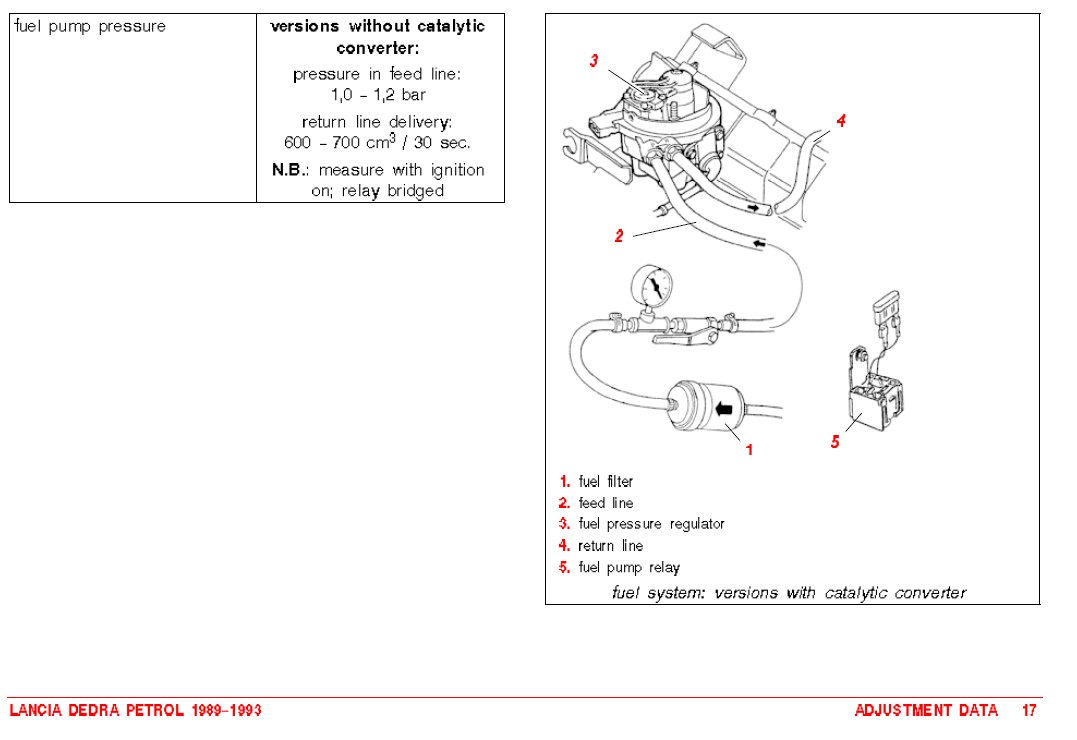

"Книжка пишет:" 1-1,2 бар - это давление подводится на форсунку. Насос может дать 2-2,5, но ты об этом не узнаешь - т.к. регулятор давления все решает. Раз меряли на завежденном движке - правильно. А если газу дать - падает давление? Если оно держится то насос ни при чем.

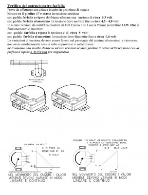

ДПДЗ (Датчик Положения Дроссельной Заслонки, см. рисунок) - не совсем он нарисован, но тебе нужно по крайним выводам выставить 0,5 в на х/х (отклонение не более 0,25 В)

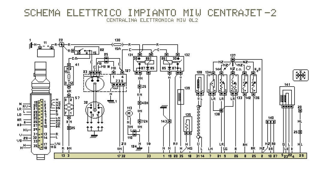

Вот электронная схема инжектора. Вывод 26 (Рис MIW-0L2 см. нижнюю планку - это разьем ЭБУ) получает напряжение от СО-регулятора 133. Поставь вместо него переменный резистор (4к7 - замерял у себя) - и можешь регулировать СО.

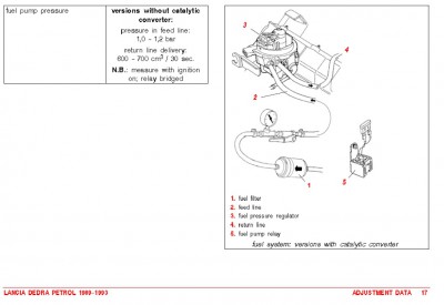

А топливный фильтр та давно менял? На рисунке Pressure.jpg кроме давления в топливных магистралях 1-1,2 атм, еще указана производительность бензонасоса 600-700 см3 за 30 секунд. Проверь и это.

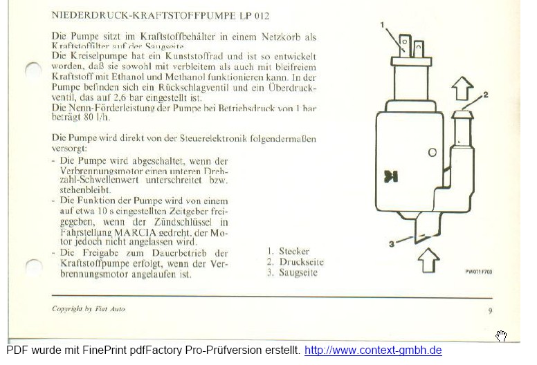

Вот о помпе. Там сказано что производительность при 1 бар 80 л/час (т.е 1,33 л/мин).
А давление насоса 2,6 бар. Проверь сначала свой.
Скорее всего дело не в насосе. Просто инжектор должен быть налажен.
