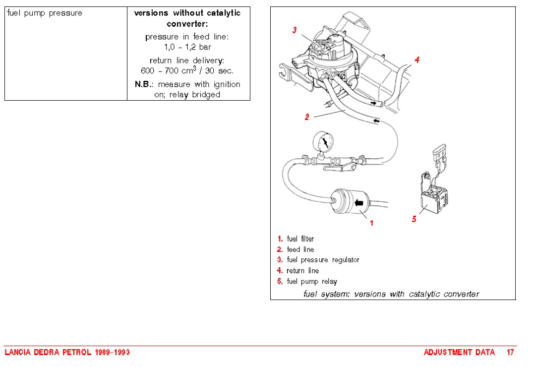

А топливный фильтр та давно менял? На рисунке Pressure.jpg кроме давления в топливных магистралях 1-1,2 атм, еще указана производительность бензонасоса 600-700 см3 за 30 секунд. Проверь и это.

Фильтра и все возможные расходники поменял 500км назад.. не помогло,аж никак..Sad((( А каким макаром измерять производительность..?? Пришел к выводу,что если дело в бензонасосе,то поставлю от десятки..
