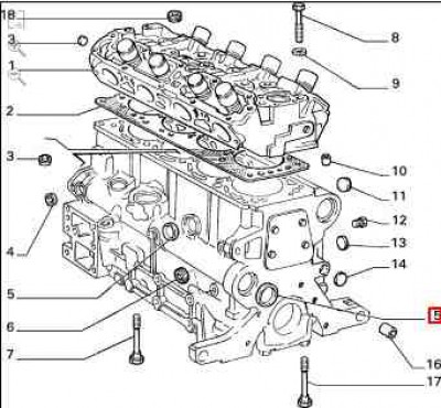

хм... вижу на картинке под номером 15 сальник... может макаронники так заглушку нарисовали Laughing
И еще, вижу сальник/заглушку только на нижнем валу, а на верхнем она должна быть? (или опять рисунок врет?)

СообщениеДобавлено: Ср Дек 14, 2011 23:58    Заголовок сообщения: Ответить с цитатой
это заглушки,так как сальнику там делать нечего!
сальники ставятся если вал выходит из мотора!!
можешь попробывать свою акуратно выковырять,почистить,и обезжирить,потом герметик и впихуй.я думаю должно помоч.!! Smile

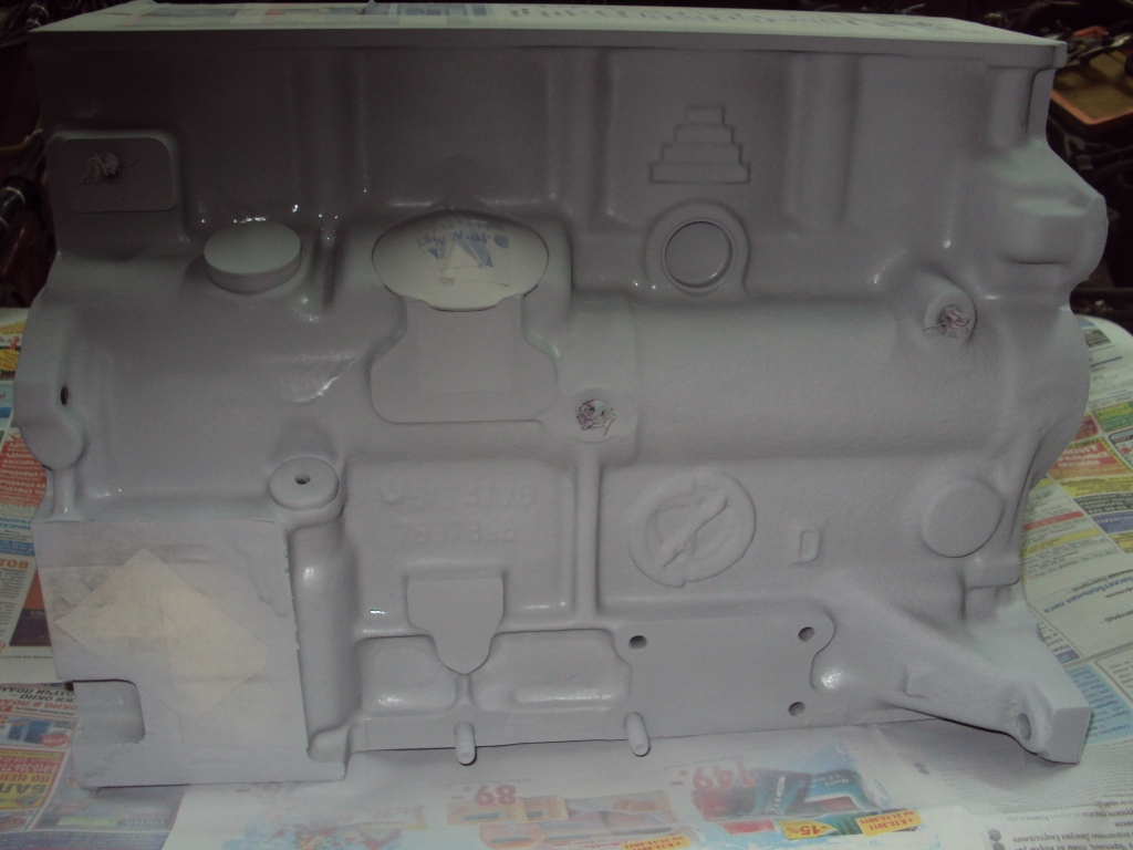

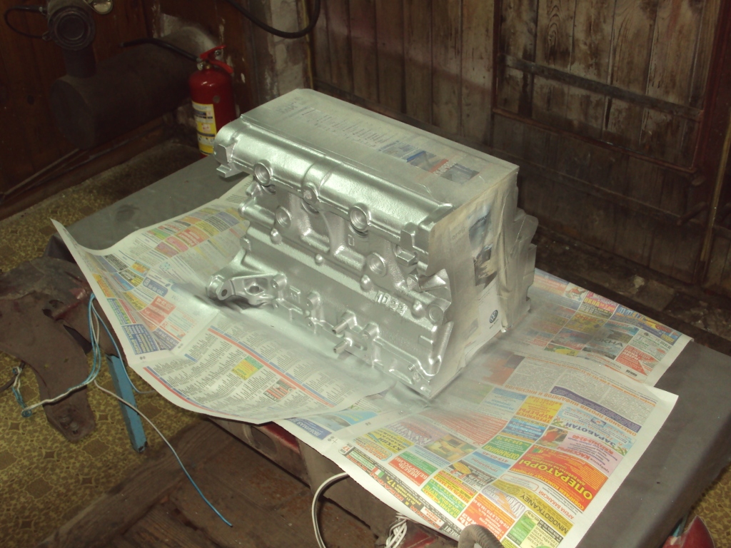

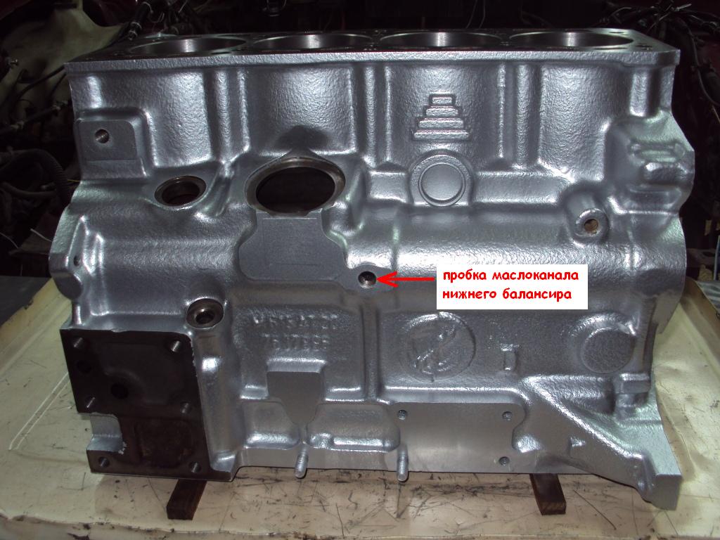

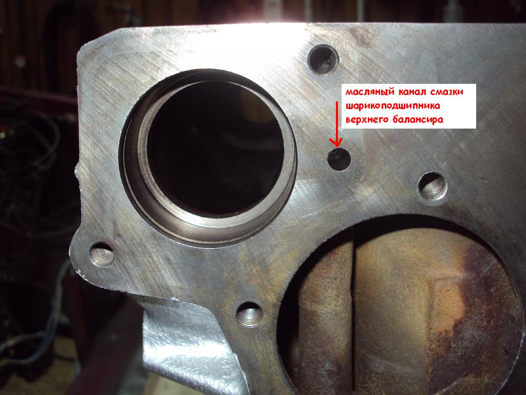

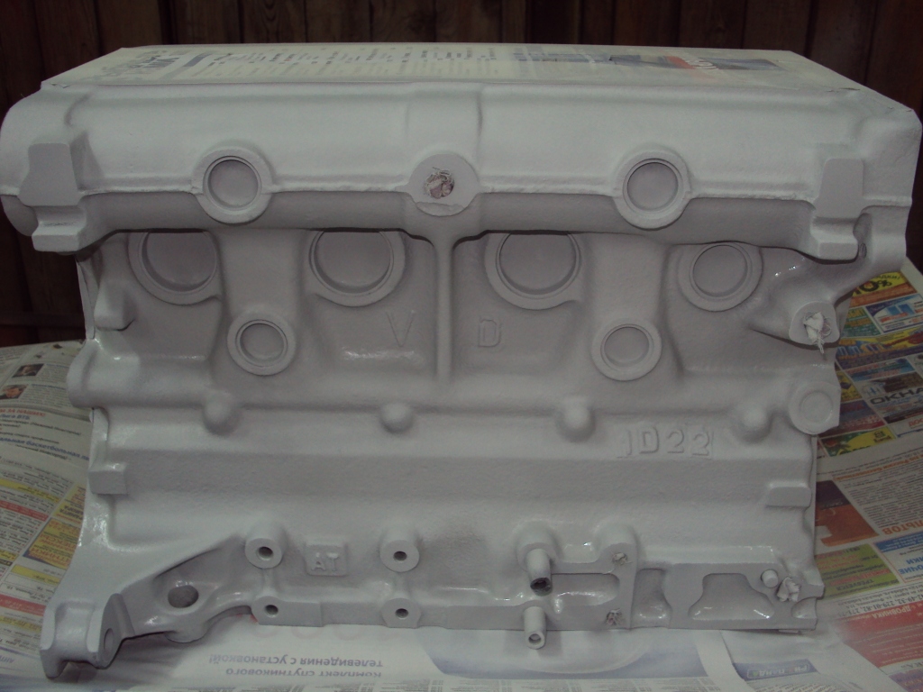

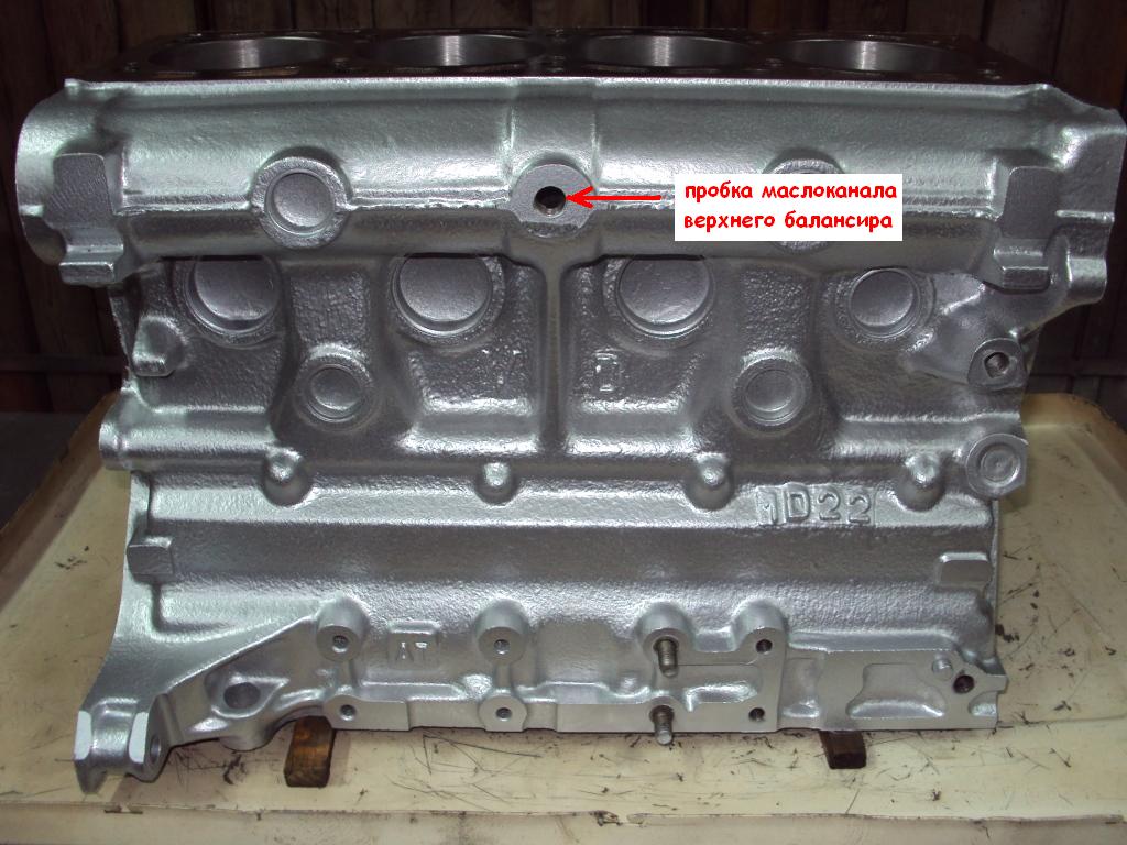

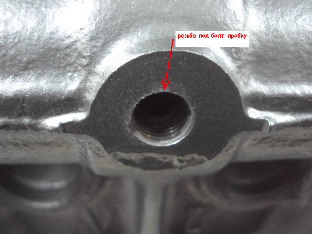

Ну вот, свершилось- забрал загильзованный блок из Моторного центра. Всё бы ничего, только смущает, что толщина стенки гильзы всего 1 мм. Может и не страшно? Гильзы Жигины, 86х82х150мм, растачивали под существующие стандартные поршни 83.940мм.

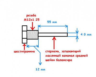

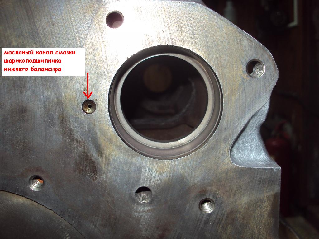

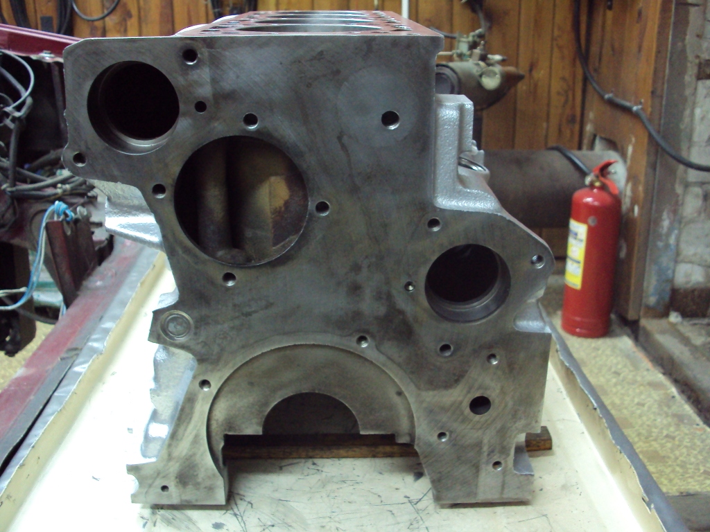

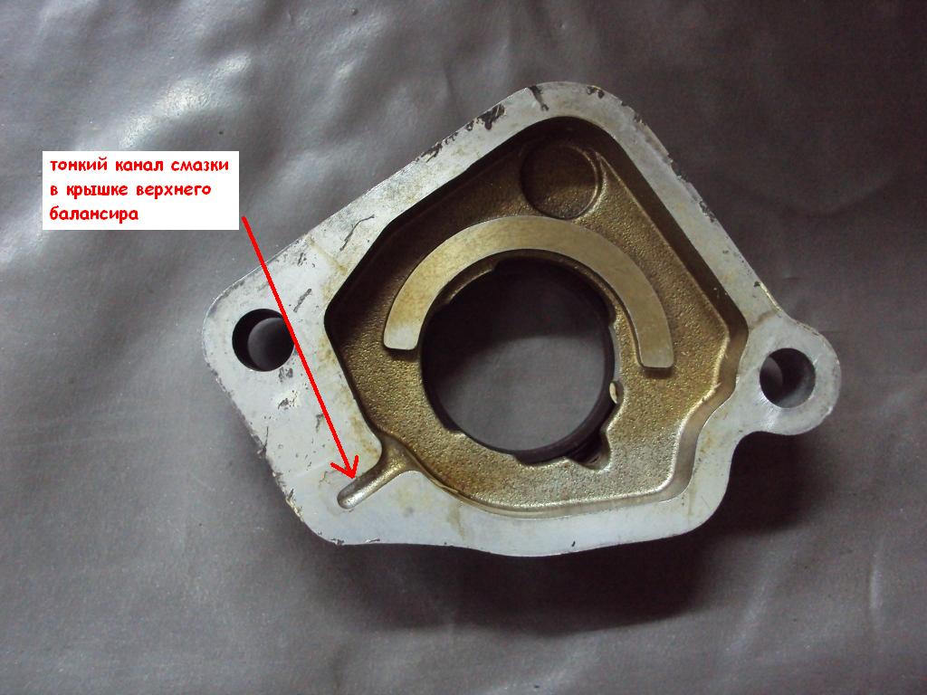

Теперь по балансирам. Масляные каналы средних шеек заткнуты с обеих сторон блока металлическими пробками с клеем. Я их выдернул при помощи самореза. Перед этим выбил сталебаббитные втулки скольжения. Под пробкой есть недосверленное место с тех.отверстием (здесь сверлится на заводе маслоканал), в которое упирается пробка. Диаметр посадки под пробку 10мм. Недосверленные стенки полностью высверлил сверлом на 10 под резьбу 12х1.25. Ясное дело, "по-правильному" надо было пройтись сверлом на 10.75мм, но дрелью просто изуродовал бы дырки, а чугун и так прекрасно режется- первым и вторым номером метчиков. В качестве заглушек маслоканалов токарю заказаны два спецболта (на картинке). Передние крышки балансиров будут заменёны глухими пластинами из стали 5мм, контуром повторяющими крышки. Вот думаю- глушить отверстия леек смазки шарикоподшипников, или это приведёт к чрезмерному повышению давления? Жду мнение Худсовета Very Happy .

Наноболт Very Happy
