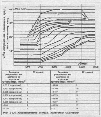

У меня по паспорту 8.
Применил поршни ВАЗ 2110.
Стало 7.
Цифра 7 взялась не с потолка, а в результате измерения обьема и несложных расчетов.
А вот и график угла опережения зажигания,
для тех кто понимает.

ваша Крома - не показатель. Практически все турбированные моторы VAG-группы имеют степень сжатия 10+. На Porsche с малыми объемами - 9,8 (на больших моторах типа 3.3 - да, 7). На Saab - 9. На Volvo - 9. Вообще же, четко заметна тенденция: чем больше объем мотора - тем меньше степень сжатия, даже не у турбо-моторов. Посмотрите на американские моторы больших объемов.
Кстати, интересно, а как вы разбирались с этими самыми углами после понижения степени сжатия? Интересно просто, не знаю эти системы. Там прошивку поменять/скорректировать можно? Да, и как вы насчитали 7? Как камеру меряли?

Камеру измерить не сложно.
Поршень в вмт и лей масло из мензурки под край свечного отверстия.
"чем больше объем мотора - тем меньше степень сжатия"
Совершенно верно.
Скорость горения всегда одна и в больших цилиндрах дожмет несгоревшее до детонации.
"Повышение степени сжатия в общем случае повышает его мощность"
Там же должно быть написанно что с какого то предела дальнейше увеличение теряет смысл. И не с бензином это связанно.
Авибензины это вещь в себе и даже самый лучший авто бензин имеет
очень ограниченный полетный допуск. Почитал как то авиафорумы.
"Интересно просто, не знаю эти системы. "
Это я раньше заметил.
Ничего не меняеться, ничего не прошиваеться.
Лампочка диагностки и разьем отсутсвует как класс.
К турбине проводочков не тянеться. Совершенно автономна.
Все просто работает. Без помощников.
Угол могу сдвинуть, сдвинув весь график влево изменив положения датчика.
Да не вижу в этом никакой нужды.
Эксплуатационные параметры более чем устраивают.

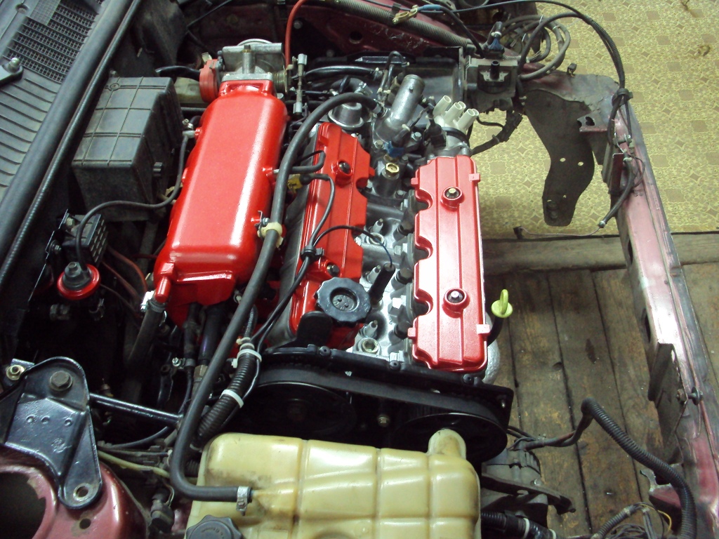

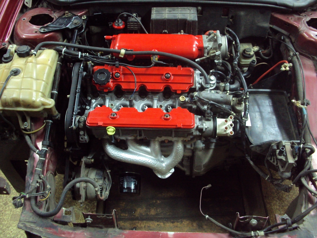

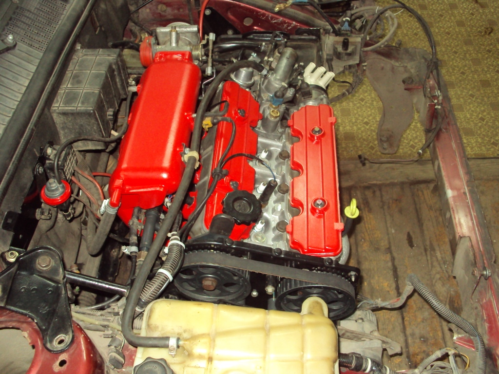

Установлен.

Полный абзац, пийдется нервно покурить всторонке, глядя на свой движек! Rolling Eyes

Хаха! Хрюкин! Попался!!!
Laughing
Вот решила похулиганить слегка...
Рассмотрела твое творение, даже прочитала, то что написано)))
НИФИГА не поняла, кроме того, что руки у тебя если и не золотые, то уж позолоченные - точно! Very Happy
Красотень несусветная )))

Саш, чего-то забросил тему: как оно там, ездишь уже?
Хрюкин
Зарегистрирован: 21.03.2009
Сообщения: 2975
Авто: SATURN VUE 2.2
СообщениеДобавлено: Пн Мар 05, 2012 14:36    Заголовок сообщения: Ответить с цитатой
Миш, всё давно собрано, пока нет денег на 6 литров масла и 10 литров охлаждайки. Кроме того, надо денег на покупку новых колёс- свои кривовато-лысыватые без жалости продал, не хватало денег на ремонт движка.
