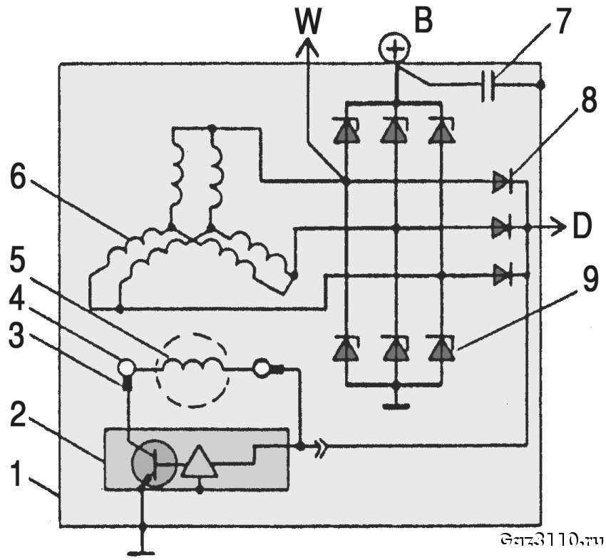

Мультитроникс DМ20D относится к новому поколению цифровых приборов на основе микропроцессора и расчитан для работы на автомашинах с дизельным двигателем оборудованным генератором типа "Bosch", "CAV" имеющим "W" выход. Правильные показания при подключении к указанным генераторам гарантируются только при соотношении шкивов коленвала и генератора 2:1. При других соотношениях используйте приборы DM11, DM12. Прибор позволит Вам точно отрегулировать обороты холостого хода, выбирать оптимальные режимы движения и переключения скоростей, постоянно с высокой точностью контролировать напряжение бортовой сети автомобиля. Индикация измеряемых параметров сопровождается буквенной индикацией режимов.

так будто на ГАЗ3110 берет сигнал с гены

За ГАЗ-3110 я в курсе. На служебной ГАЗ-31105 тахометр работает от вывода "W" на генераторе. А вот напряжение на гене сразу забыл проверить, теперь только завтра. Пока буду собирать инфу, кто чего подскажет.
