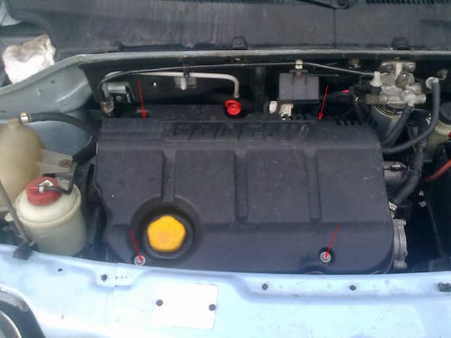

1. Снимаем декоративную крышку - 4 болта.

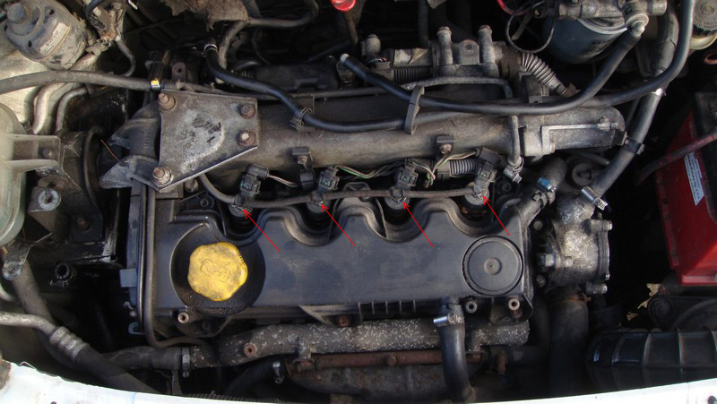

2. Отсоединяем клеммы питания форсунок - 4 защелки. Откручиваем два болта креплений и отводим в сторону все разъемы.

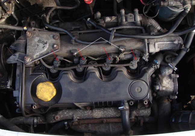

3. Аккуратно вынимаем железные скобы со штуцеров обратки. Это удобно делать либо круглогубцами, либо медицинским зажимом :)

Также аккуратно вынимаем штуцера обратки из соленоидов форсунок. Все, доступ к форсункам открыт. Сам процесс снятия форсунки показан на видео.
