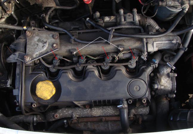

Уже давненько меня мучали две форсы, жутко сливая обратку, соответственно добло хреновато заводился. Пришли холода стало совсем печально. Деваться некуда, нужен ремонт. Было принято решение о самостоятельном съеме форсунок. "По пути" решил сделать небольшой мануал, кто знает, может кому пригодится.
Фотографии подкапотного не мои, забыл сделать фото до разборки))
1. Снимаем декоративную крышку - 4 болта.

2. Отсоединяем клеммы питания форсунок - 4 защелки. Откручиваем два болта креплений и отводим в сторону все разъемы.

3. Аккуратно вынимаем железные скобы со штуцеров обратки. Это удобно делать либо круглогубцами, либо медицинским зажимом :)

Также аккуратно вынимаем штуцера обратки из соленоидов форсунок. Все, доступ к форсункам открыт. Сам процесс снятия форсунки показан на видео.
