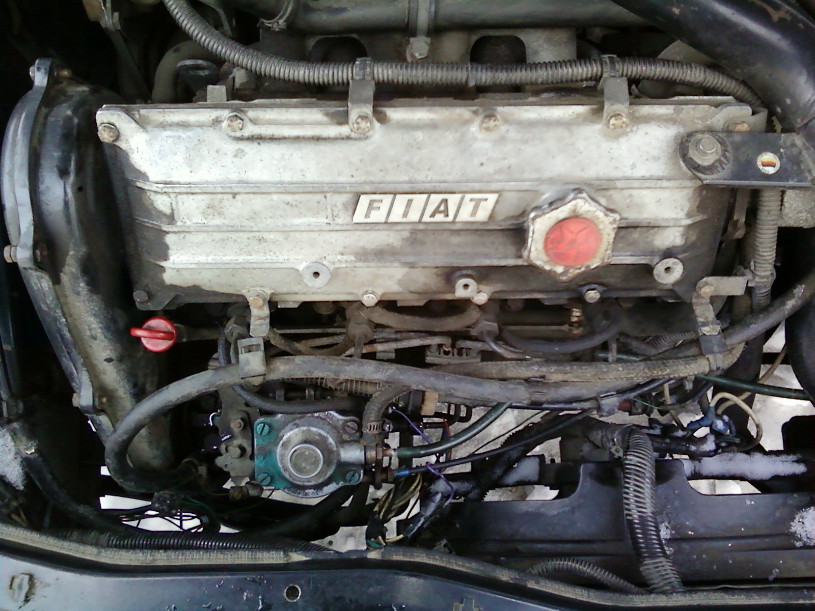

| Докладаюсь вторично, вкратце-победил.Заменил на прозрачные трубки от подачи до фильтра,от фильтра до ТНВД, от ТНВД до обратки(все 8мм шланги),тоненькую шлангочку от форсунки 1го цилиндра до ТНВД.Поставил грушу в разрыв от фильтра до ТНВД. Давай качать.Потом завод.Сначала выдрёпывалась,то так то этак,потом стабилизировалось-обороты 1200,прикольно наблюдать за движением воздуха-завораживает.Заглушил-воздух в подаче-не уходит.Выбросил грушу,снял обратку,начал дуть ножным насосом через неё в бак-в трубках подачи какая-то движуха.Одел обратно,завелся.Минут 15 тарахтел,воздух от фильтра до ТНВД не хочет уходить.Плюнул,заглушил,пошел колёса подкачивать,заднюю сидуху ставить.Через минут 20 глянул под капот-а воздуха в подаче то и нету.В обратке стоит пузырь,и всё.Пошёл домой(машина под подьездом живёт),часов через 5 вышел проверить -ключ показал,завелась,сделал круг почёта вокруг района-лялька. В общем,победил.

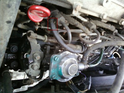

Вся жизнь такая-вечный бой,то с одним,то с другим.Каждый выигранный бой уменьшает количество проигранных.Явный подсос был в месте "одевания" тоненькой трубки обратки(или сброса излишка топлива) на штуцер 1ой форсунки.

Я тебя разочарую. Это место не может быть причиной троения и падения оборотов, там избыточное давление соляры и сброс в бак.
Увы это не причина ваших бед. Люди приезжают вообще сброшены или лопнувшие трубки на обратке с форсунок и кроме ведра соляры, больше болячек никаких, сунет, прет и никак не троит.
