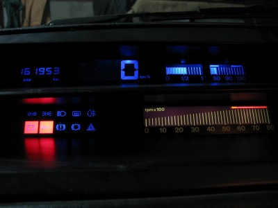

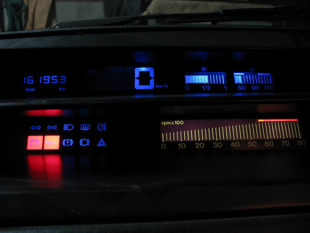

Пример подсветки на моём Tipo с панелью DGT. Делал в 2001 году, до сих пор ни чего не сгорело. Каждая лампочка менялась на четыре обычных светодиода (5 мм) и гасящие резисторы. Зеленые светофильтры удалялись. Для примера в тахометре подсветка осталась на лампочках. Критиков синий подсветки прошу не беспокоить – вспомните себя в 2001 году (выбор светодиодов был мал, а синий цвет был в моде).
Светодиодная подсветка на DGT.

СообщениеДобавлено: Чт Сен 24, 2009 12:31    Заголовок сообщения: Ответить с цитатой
На тахометрі краще. Mr. Green
СообщениеДобавлено: Чт Сен 24, 2009 12:42    Заголовок сообщения: Ответить с цитатой
+1

tim842
А мне синий понравился, свежо выглядит. А где там светофильтры, с свою приборку разбирал не обратил внимания, что там светофильтры стоят.

tim842
Ух, красота!

СообщениеДобавлено: Пн Апр 26, 2010 19:05    Заголовок сообщения: Ответить с цитатой
Прикольно смотрится =)
