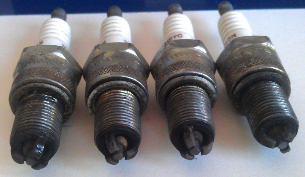

Ниже фотки свечек после пробега 50 км. Крайняя слева из 1-го цилиндра.
Еще померял зазоры в клапанах, в первом цилиндре впускной клапан зазор 0,35 при норме 0,45 и в третьем выпускной клапан зазор 0,5 при норме 0,6. Остальные зазоры попали в допуск +-0,05.

клапана ни при чём.
мне кажется, или свечам уже совсем женский половой орган?

Клапана не при чем, просто есть время проверить зазоры.
На фото старые свечи, которые я вчера вкрутил и на них вернулся домой. Предыдущие "новые" свечи лежат в багажнике. И со старыми и с "новыми" свечами троит одинаково.
