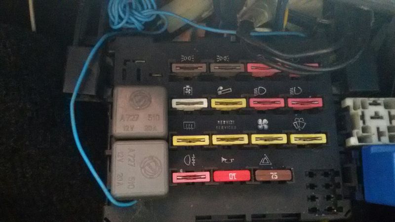

| Перестала работать печка и дворники, в блоке предохранителей был какой-то проводок, но при попытке куда-то ткнуть, он сгорел (тыкал не я ). Предохранители все целые, куда можно смотреть?

переключалку смотреть.
при этом параллельно замерить потребление мотора дворнека, мотора печки - може подустали и хавают много.

| CreAtoR а какую переключалку? и как печка с дворниками завязаны? (

а чем ты дворник включаешь? датчик дождя, что-ли, в уно стоит?

а ты часом не выкинул датчик экономметра? бо там такая нездоровая фигня - масса дворников идет именно через этот идиотский датчик. зачем так намутили непонятно, но так оно есть.

Загалом проблема була в наступному: машина заглохла, знайомий який був за кермом, пересмикав всі реле під кермом, потім під капотом, і вона завелась, але перестала працювати пічка і двірники, тоді було зауважено що під кермом висить непідключенний дріт, при спробі його кудись підключити, він згорів ))))))
Через день, при уважному огляді, був поставлений інший дріт, і пічка і двірники вже працюють, лишилось це запустити при нагоді без цього дротика.
