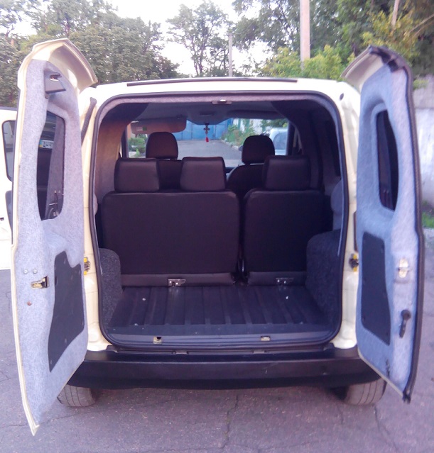

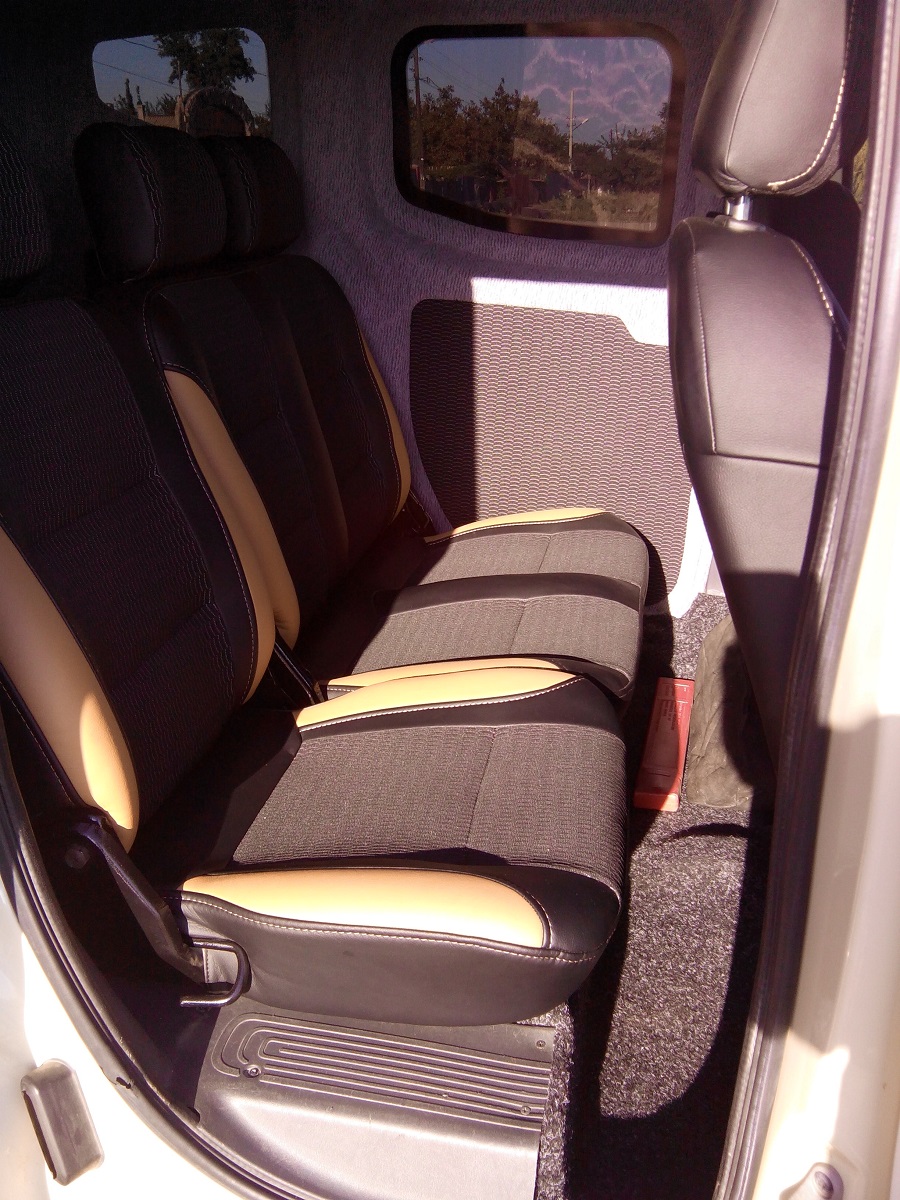

Всем привет!!! Не знаю как бензинка, у меня дизель 2009г масло не жрёт Госпада если кто то надумает ставить задние сидухи - не ставьте 2 + 1 киевского цеха, натуральное гавно .
 Просмотрено:  270 раз(а)
 Просмотрено:  294 раз(а)

или так

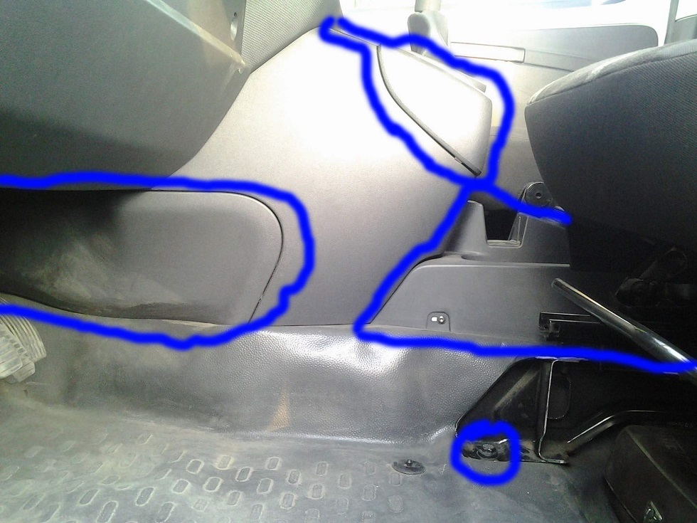

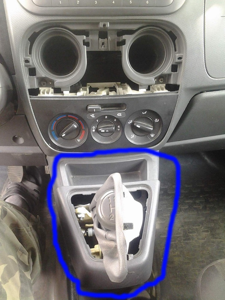

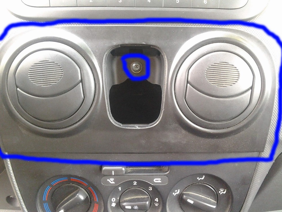

vselennay2071
Возраст: 64
Зарегистрирован: 02.01.2013
Сообщения: 69
Авто: Fiat Fiorino 2009 г
СообщениеДобавлено: Вс Май 31, 2015 10:19    Заголовок сообщения: Ответить с цитатой

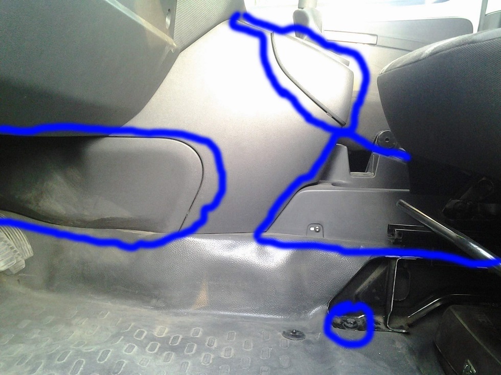

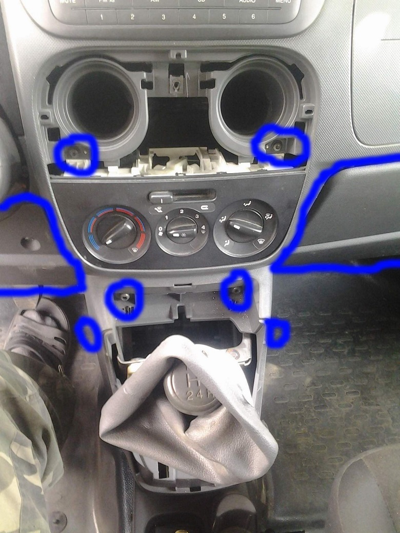

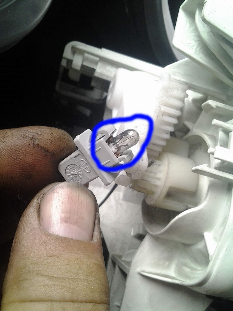

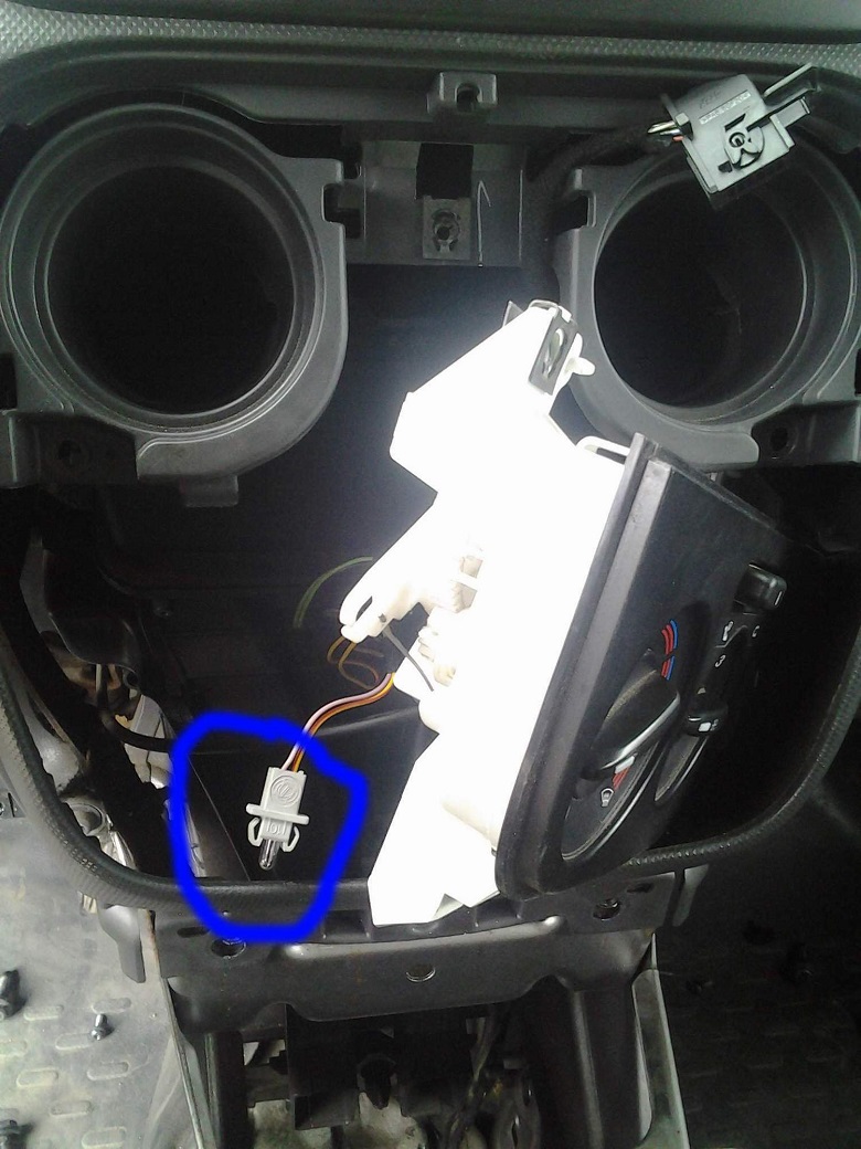

[quote="Mr Shape"]згоріла лампа підсвітки ручки кондиціонера, колись давно бачив інструкцію по заміні з картинками, киньте лінк, хто має..
вот фото... их сделал Poganin67
 Просмотрено:  249 раз(а)
 Просмотрено:  280 раз(а)
 Просмотрено:  252 раз(а)
 Просмотрено:  260 раз(а)
 Просмотрено:  272 раз(а)
Последний раз редактировалось: vselennay2071 (Вс Май 31, 2015 10:45), всего редактировалось 1 раз

vselennay2071
Возраст: 64
Сообщения: 69
СообщениеДобавлено: Вс Май 31, 2015 10:25    Заголовок сообщения: Ответить с цитатой
[quote="Mr Shape"]згоріла лампа підсвітки ручки кондиціонера, колись давно бачив інструкцію по заміні з картинками, киньте лінк, хто має... Фотки прономерованы, а то выложил не по прядку, фото делал не я... просто сохранились удачи

Mr Shape
Зарегистрирован: 21.01.2012
Сообщения: 37
Откуда: Lviv
Авто: Peugeot Bipper 1.4і
СообщениеДобавлено: Сб Июн 13, 2015 17:11    Заголовок сообщения: Ответить с цитатой
дякую за фотки, все зробив, полицю біля ручника і кулісу знімати не обов"язково, до речі Wink
хто не в курсі, біля ручника є одна незайнята колодка для прикурювача, можна акуратно кинути живлення для ЮСБ.
