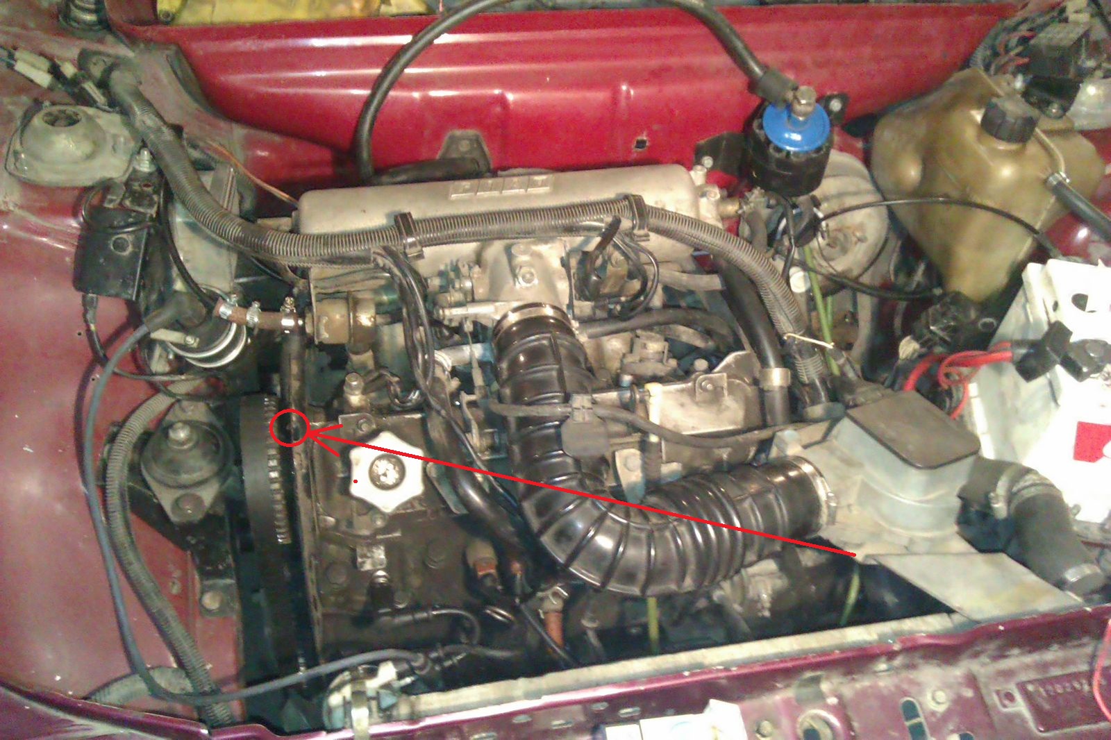

На крайний случай увидел в интернете такое! Ни кто не подскажет это один из видов уно турбо или это кулибины сделали? Интересно какой тогда расход и как работает инжектор.

А где там "турбо"? Rolling Eyes

это не турбо. это уно 75sie - полноинжекторная полторашка, атмосферная. мотор очень надежный по железу, но крайне геморойный по электронике.
расход у нее мало отличается от турбика. инж работает почти так же, принцип тот же, но по факту там отличается все. мозги другие, расходомер другой, зажигание вообще ничего даже похожего на турбик не имеет, силовое управление электроникой тоже другое. самый близкий к этому мотору старый инж с бээмвэ.

Фото из этой темы:
http://fiat-club.org.ua/forum/viewtopic.php?t=34687&postdays=0&postorder=asc&start=15
Там же много интересного по полноинжекторному мотору 1,5
