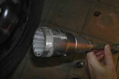

ступичная гайка 1.9 жтд - 6 гранник размер 34мм или 36 ?

36

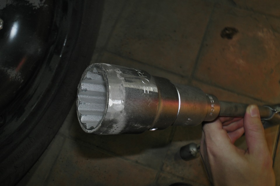

какая головка и фирма - чтобы не надо отшлифованная по краям, чтобы залезла в ступицу ?

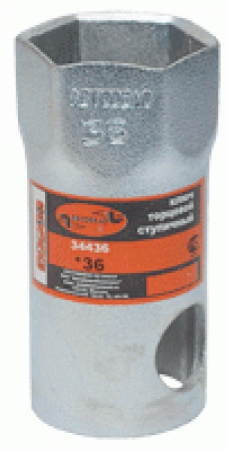

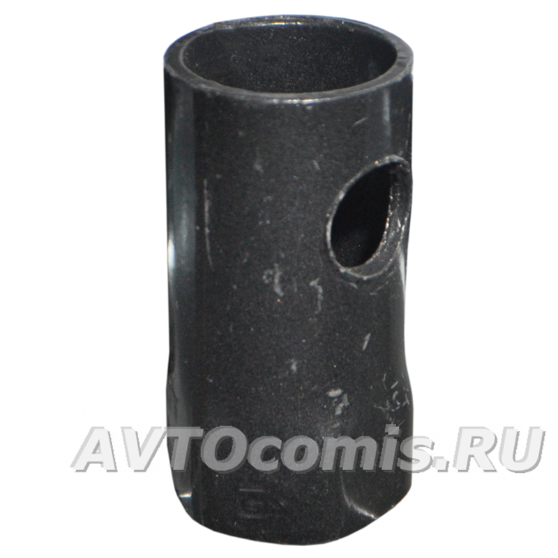

Funtiks1111 Италофан Возраст: 52 Знак зодиака: Зарегистрирован: 10.05.2010 Сообщения: 321 Откуда: Черкассы Авто: FIAT DOBLO1.9jtd
Добавлено: Вт Мар 03, 2015 23:08 Заголовок сообщения:
Ключ ступицы 36 ГАЗ

Funtiks1111 писал(а): Ключ ступицы 36 ГАЗ
какой диаметр наружный ?
мне нужно искать головку на 1/2

borel1990 Италоманьячище Возраст: 58 Знак зодиака: Зарегистрирован: 13.01.2013 Сообщения: 4497 Откуда: Вільногірськ, Дніпропетр.обл. Авто: Fiat Doblo 1.9D 2001, Fiat Fiorino 1.3mjtd 2009
Добавлено: Чт Мар 05, 2015 11:51 Заголовок сообщения:
phosaly
Сними колпак колеса, если он есть, и померяй. Так будет быстрее.
Что касается размера гаек, то у меня 34. И тогда легко входит стандартная головка на 34. А если гайка 36, то стандартная головка на 36 не входит, нужно искать такую, как на фото Funtiks1111 (или обтачивать головку, а это её ослабляет).
