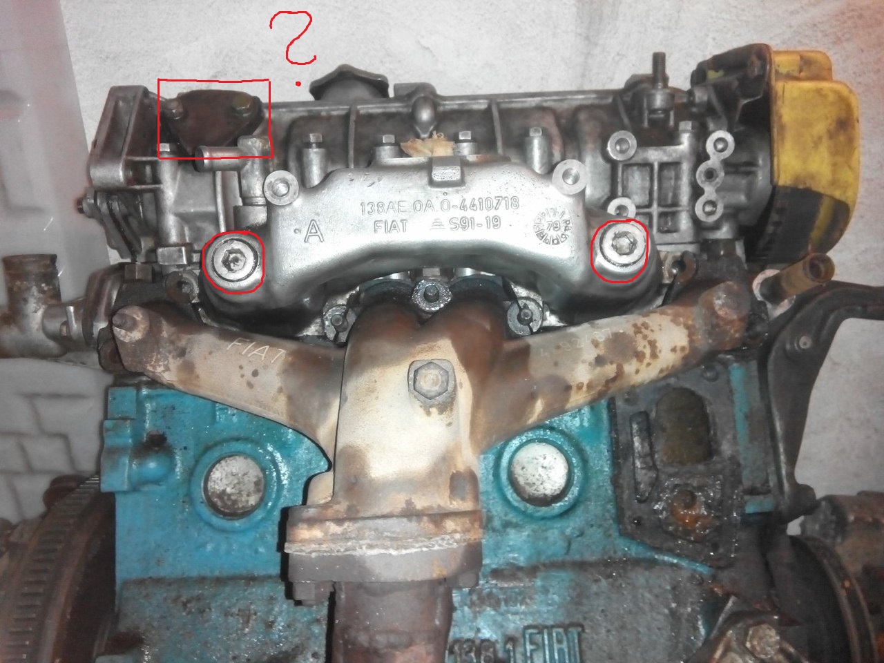

Ребята подскажите пожалуйста как быть? В общем не могу открутить болты на впускном коллекторе у меня есть авто набор звёзды шестигранники там максимальный размер шестигранника 12 он маленький, а купил 14 он большой на фото указаны болты и если есть профи по ритмо дайте плз размеры всех болтов и шпилек на 138А 1.000 потому что его собирали из чего могли в основном одни шпильки даже не голове. И подскажите что за заглушка под знаком вопроса?

1. это не болты, а заглушки коллектора. их откручивать категорически не надо!
2. заглушка места под бензонасос. судя по форме. но, блин, это что за мотор? впервые вижу, чтоб на ритмо-регата-унах были бензонасосы на голове! в любом случае: эту хрень тоже не надо откручивать
чтоб скинуть коллектора, нужно скрутить 7 гаек М8 и оба коллектора у тебя в руках.

да то заглушка от бензонасоса. доводилось видеть такие 1,5 с насосом на РВ.

| CreAtoR писал(а): | 1. это не болты, а заглушки коллектора. их откручивать категорически не надо!
чтоб скинуть коллектора, нужно скрутить 7 гаек М8 и оба коллектора у тебя в руках. |
видел регату с бензонасосом на головке

поздравляю вас обоих, но это значит, что голова уже не родная: уно и регата - это после ритмо-2, на ритмо-1 точно не было.

а причем там голова? оно на постели рв
проблема в том что я открутил всей гайки выпускной болтается а вот впускной даже не шевелиться в общем я тоже понял что голова не родная так как по вин коду она с регаты. но это не столько важно)

а не в курсе как коллектор впускной снять? всё откручено но он не двигается вообще

| попробуй стукнуть по нему через деревянную проставку хорошим молотком, если уверен, что всё открутил
