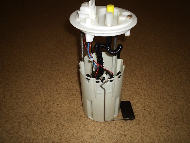

когда весь топливоприемник у тебя в руках, отключаешь разъемы на насос и провода на поплавок. вытягиваешь верхнюю крышку (понадобится усилие и лучше делать не на морозе а дома, пластиковые топливные трубки станут мягче)
Потом на корпусе топливоприемника увидишь три защелки, их вдавливаешь внутрь. видишь такую картину у себя в руках (ну, если трубку к крышке обрезать) http://img.exist.ru/img.jpg?Key=00159/C7609482.JPG&Size=250x200&MethodType=8[/quote]у меня в добло насос примерно такой но в середине сам насос в пласмасовом корпусе которий соединён с корпусом топливоприемника

KOLJA KOSTIV
ну, все правильно, такой-же!! это топливоприемник в сборе!

надо будет снять и сфоткать(потому как внутри топливоприемника совсем по другому чем на етом фото)

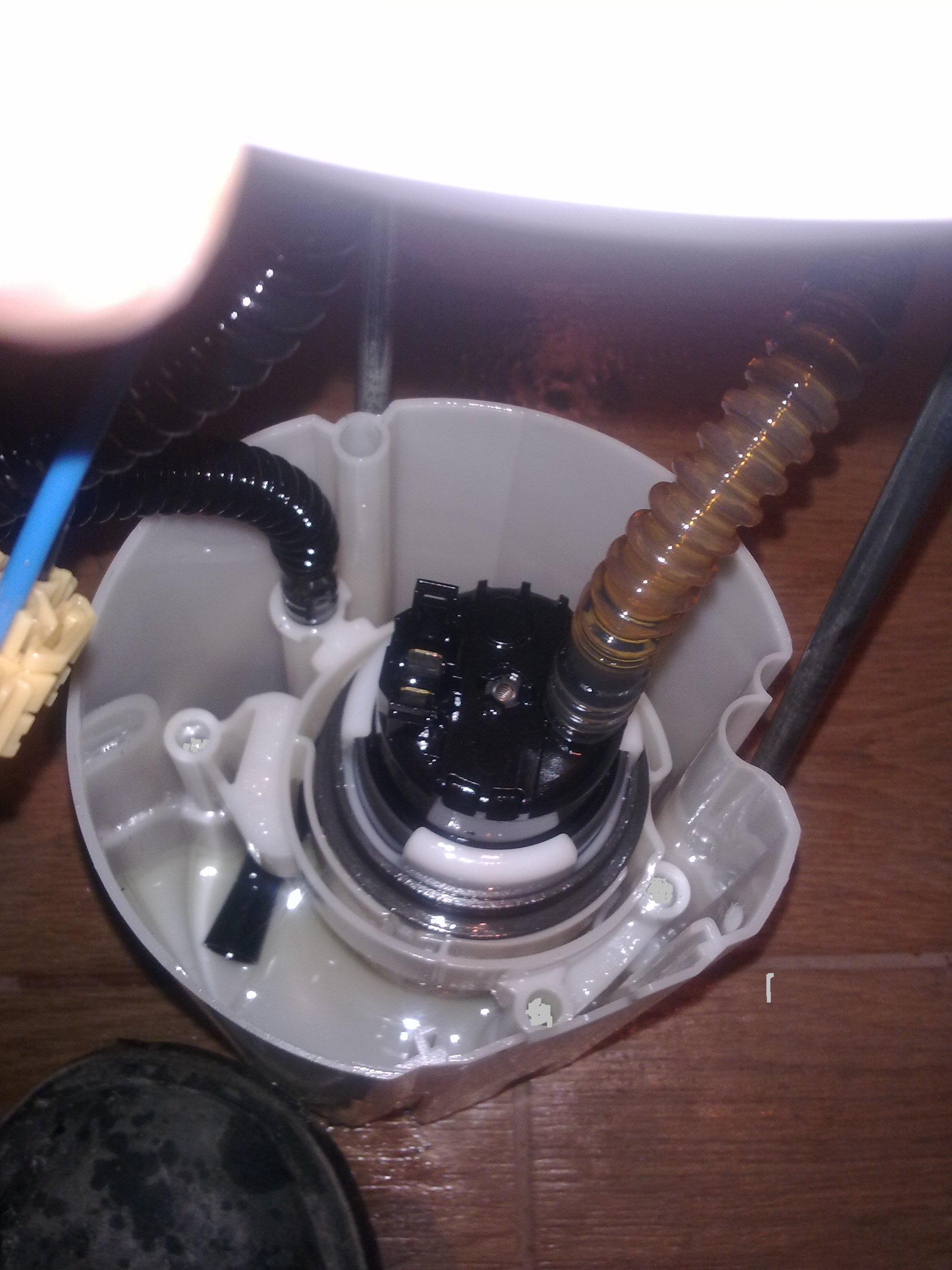

Валера очень даже спасибо за совет когда выйму топливоприемник попробую таким методом как вы написали.Хотя сейчас тепло машина едет хорошо и вообще не хочется лезть к баку

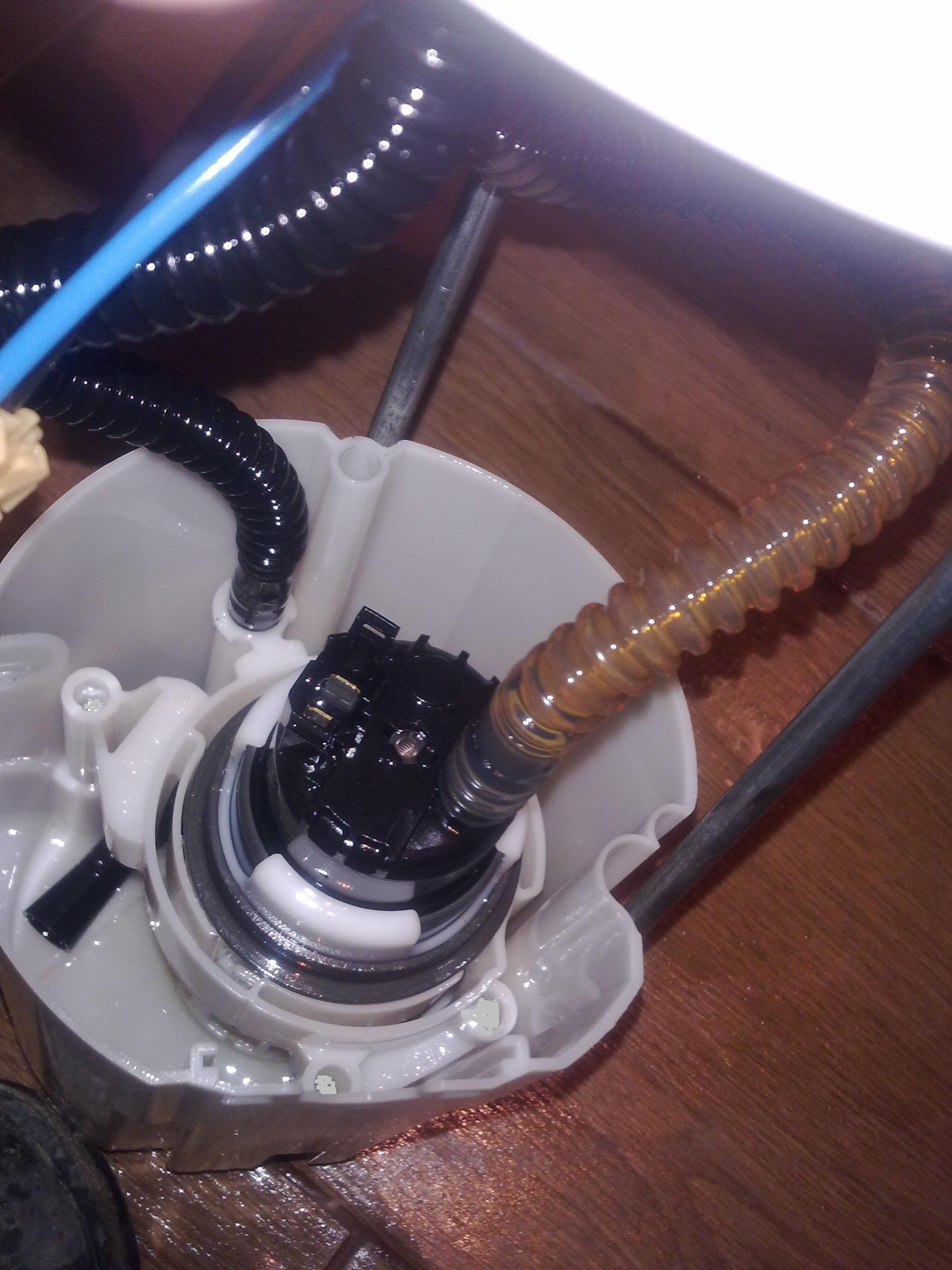

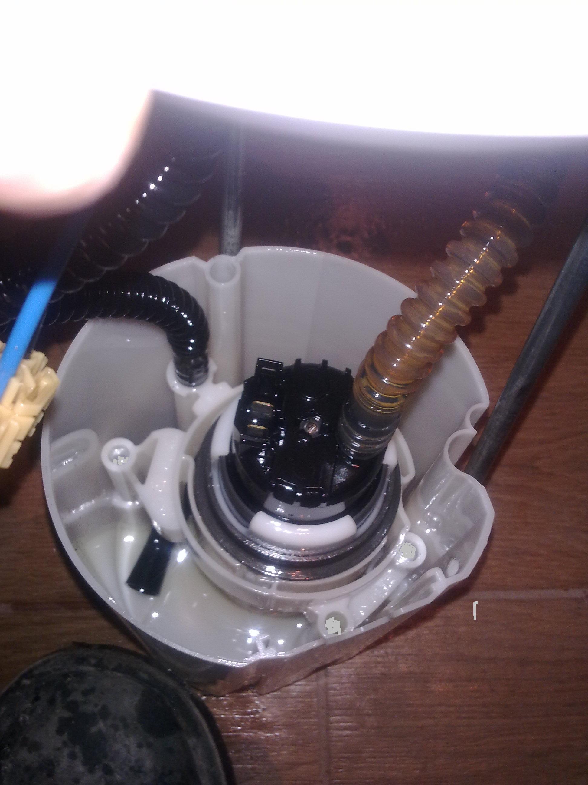

СообщениеДобавлено: Чт Янв 22, 2015 22:52    Заголовок сообщения: Ответить с цитатой
valera8812 писал(а):
Если ты, вынул бублик из колбы, то дальше не разбирай. В средине бублика торчит насос. От центральной фишки, что на верхней пластине идут два провода к насосу, выдергни их и , нажимая на контактный выступ насоса, выдави сам насос. Бублик окажется с дыркой. Теперь, я сделал так. Отпилил, в бублике, полотном по металу, дно бублика, гдето сантиметр, не больше. Полость бублика вскрылась. Все тело фильтрующего элемента, я выцарапал, бублик остался полностью пустой. Потом прилаживаешь отпиленую часть назад, к пустому бублику и аккуратно запаеваешь электропаяльником. Осмотри свой механизм и оцени, подходит ли тебе такое
валера вот такой топливоприемник у меня завтра буду пробовать достать насос.

KOLJA KOSTIV Помнишь, я говорил, что у меня бензин. На дизеле, в баке, только сетка и насос, по этому просто выдави насос, ни чего не распиливая. Совет дам такой: вынимаешь насос, подключи его к акамулятору, опускаешь в посуду с солярой и пробуй закрывать пальцем выходной штуцерок с колбы, имитируя сопротивление топливопровода. Посуду бери, что бы насос в нее и перекачивал бы. Похоже, что ли бо закатка насоса будет травить, либо по гофрочке, до выходного штуцера.Холодная соляра создает большее сопротивление, тоесть не хочет двигаться. В насосе создается разрежение, ведь топливо не хочет втечь в насос и он тянет воздух через свищ, скорей всего по закатке, которая над уровнев топлива. Может ошибаюсь.

Валера спасибо за идею но я уже поставил насос обратно.я его разобрал сетку почистил в сетке сделал чуть больше дирочки прогрел насос феном все продул слил всю старую соляру залил новую и буду пробовать ехать в мороз(если будет_)ну уж если повторится то тогда буду за вашим советом действовать
