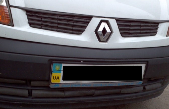

Такой вопрос. Если вы выезжаете на трассу и километров 50-100 проезжаете. Нужно снимать намордник? Хотя бы при минусовой температуре от -2 и выше. По городу понятно она не успевает особо прогреваться . Знакомый говорит ,когда выезжает на трассу снимает все. Как вы делаете ?

СообщениеДобавлено: Ср Ноя 26, 2014 07:41    Заголовок сообщения: Ответить с цитатой
та ну, для чого, там же не герметично, знизу ж повитря ще задуваеться, тилки температура може бути трохи вищою ниж з видкритим передком
а найкраще то експерементально самому спробувати)

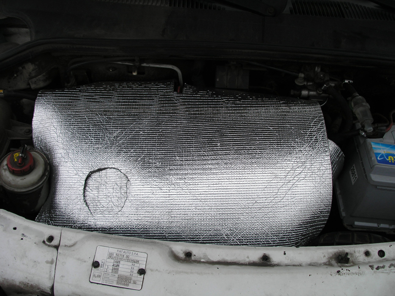

demetrio писал(а):
Я утеплился кофлексом - разместил между радиатором и решеткой. Когда было потеплее - закипала,
Себе делал вырез в заставке под интеркуллер,вентелятор,входящий дефлектор воздуха(выкладывал выкройки-не могу найти).
demetrio писал(а):
а сейчас все-равно очень туго прогревается Confused
Нужно еще ДВС утеплить типа "автоодеяло",себе сделал так только еще укрыл покрывалом.
 Просмотрено:  279 раз(а)

a_rubs писал(а):
DI-MA, а що це за матеріал на двигуні? Де купувався? І скільки вартує?
Если не ошибаюсь "Пеноизол",он есть фольгированый и не фольгированый 10мм,брал в Эпицентре года 2 назад,материал не дешовый(в сравнении с другими),его 1-1,5м\п достаточно.И всеже я подумал-бы на счет автоодеяла.ИМХО,сам потратился-так пользуюсь что есть, тем более укрыл с верху плотным покрывалом,результатом доволен.

Di-MA писал(а):
DI-MA, тоді спробую перефразувати: ефект від виробу є, але бажано було б замінити на автопокривало,ефект був би кращий. Я правильно зрозумів?
Все верн.Только поправочка:
Если-бы попробовал,знал-бы точно,а так предположения из увиденных рекл.роликов.Мой материал имеет жёсткость(плохо прилегает к ДВС)(не согласен с укрытием на рекл.роликах,нужно укутывать,а не просто накрыть),одеяло более мягкое-более податливое к укрытию,тем более не горючее.Материал что у меня не горит,но поддерживает горение,а покрывало по верху естественно горючее.

СообщениеДобавлено: Ср Ноя 26, 2014 12:07    Заголовок сообщения: Ответить с цитатой
якщо фольгою до двигуна то буде ефект термоса, буде відбивати тепло назад на двигун , теоретично має швидше прогріватися, але треба бути обережним з проводкою щоб нічого не закоротити Smile
Если перевернуть то конденсат будет собираться между ДВС и фольгой(физика).

СообщениеДобавлено: Сб Ноя 29, 2014 22:13    Заголовок сообщения: Ответить с цитатой
отак
 Просмотрено:  372 раз(а)

СообщениеДобавлено: Вс Ноя 30, 2014 10:46    Заголовок сообщения: Ответить с цитатой
Rolik писал(а):
отак
Ну это что-бы ветер не охлаждал,а как сугреться ДВС? Smile
