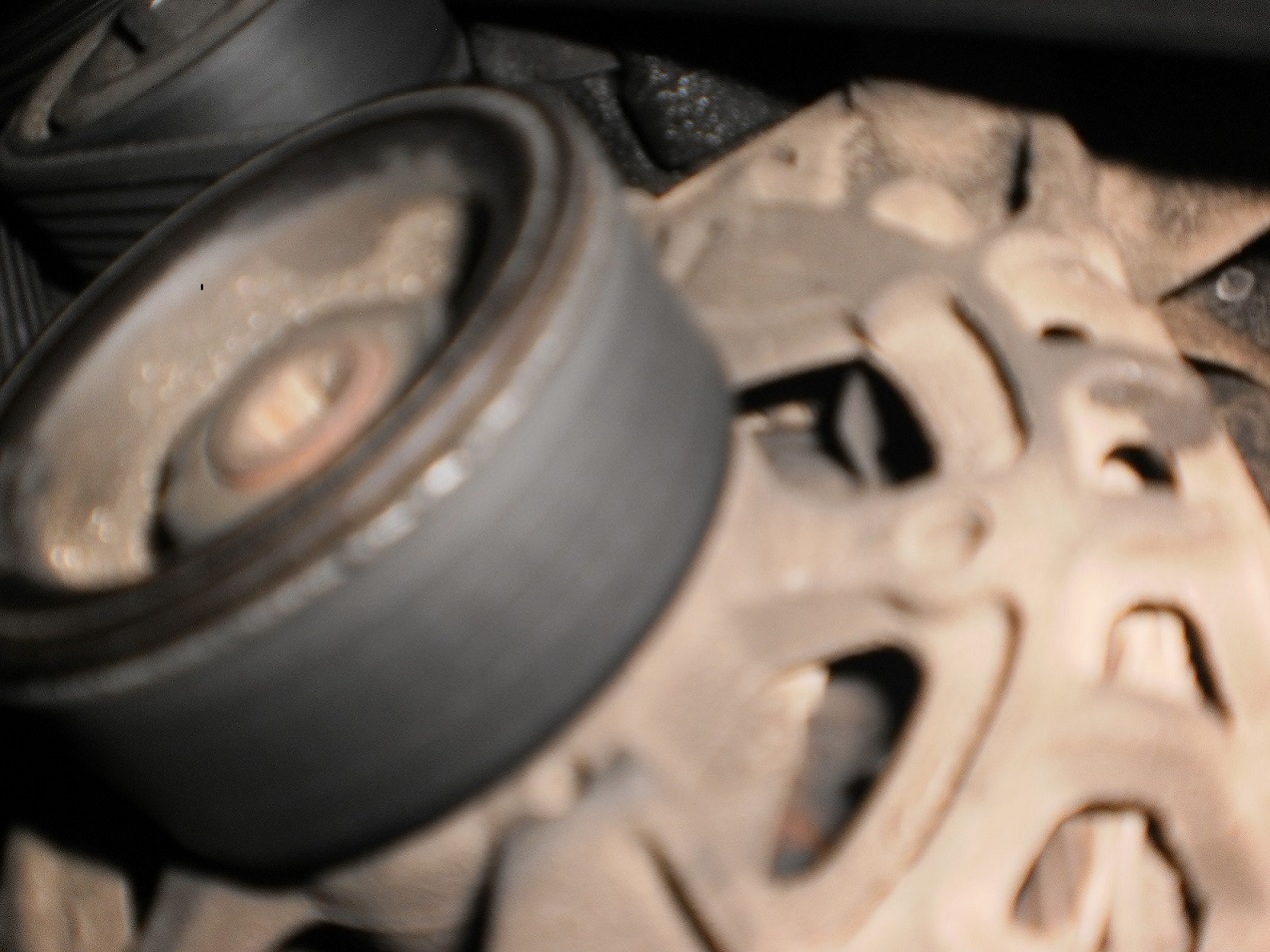

Извиняюсь что дублирую свой вопрос, но он касаться больше этой темы. На Скудо-Експерте 2004 г.в, с двигателем 1.9Д (DW8B) на генераторе, должна ли стоять обгонная муфта? Фото свое шкива прилагаю. Качество не очень, но похоже, что шкив без муфты. Может до меня приколхозили?
точно так само думав ,стояла така ж муфта, тарабанив ремінь , думав через це, але виявилось не зовсім через це)
тачка: Кенгу 2003 рік
обгінні муфти ставляться далеко не на всі генератори , я свій звичайний шків замінив , він такий з завода стояв, нічого не було колхозено , поставив обгінну муфту (при курсі 8 грн\у.е. вона була біля 600 грн) , знімав старий шків майстер, зняв досить швидко але застосовував велике плече щоб відкрутити
