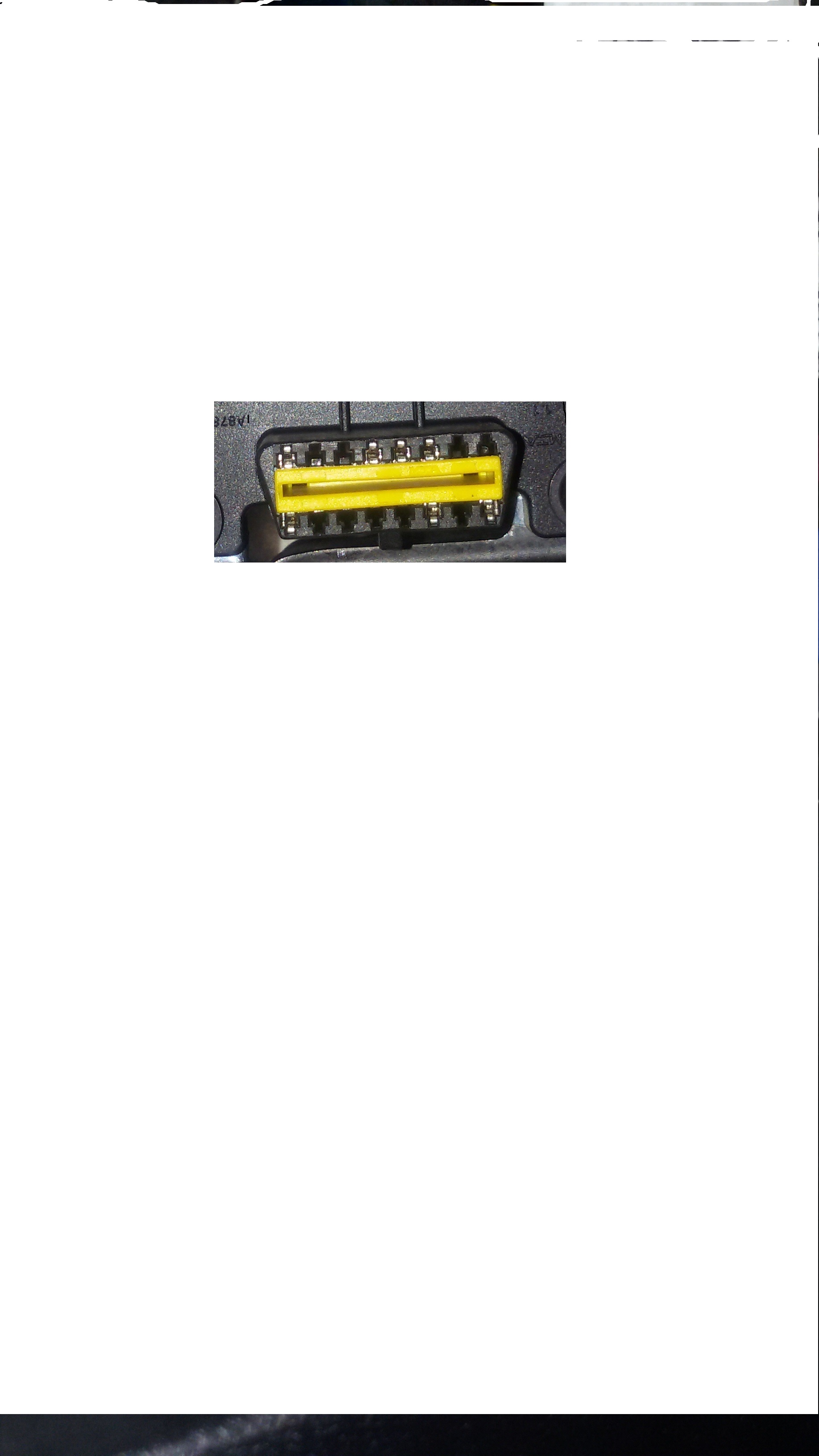

Чем можно диагностировать фиат 2012г. 1.6 мультиджет.К разъёму с такими пинами,ЕЛМ навряд-ли подойдёт.Я прав или нет?
MAC! К тебе вопрос,если не трудно подскажи.Как то можно поставить переключатель на ЕЛМ?
Распиновка разъёма тут:http://pinoutsguide.com/CarElectronics/fiat_car_obd_ii_pinout.shtml

yuraelgin Италолюбитель
Возраст: 58 Знак зодиака:  Зарегистрирован: 21.09.2014 Сообщения: 82 Откуда: Житомир.Иршанск
Авто: Фиат Добло 1.6 м.джет
Вернуться к началу |

Я без проблем ELM диагностировал такой же автомобиль
А что за переключатель хотите установить? для чего?

Добавлено: Вс Окт 19, 2014 11:18 Заголовок сообщения: |
cbrsashko
Про переключатель я вычитал,где-то на форуме.У меня не подключается,пишет что не правильный ИСО КОД.

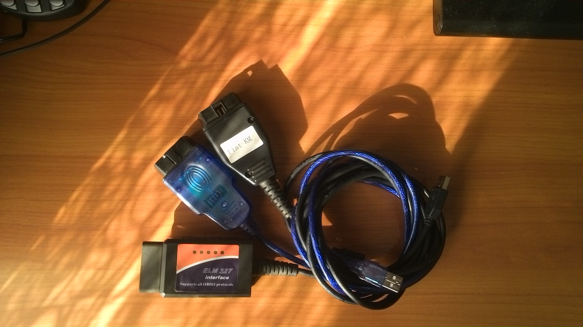

Посмотреть ВСЕ можно через MultiEcuScan 1.7 но для полного просмотра понадобится шнурки:
ELM 327
VagCom 409
переходники.

Добавлено: Вс Окт 19, 2014 11:22 Заголовок сообщения: |
cbrsashko
Не все ЕЛМы одинаковы.Есть три вида.Прога мотордата подключается,а Фиатэкускан,Мультискан нет.

Не слышал о таком переключателе, я в своем elm выпаивал 22 резистор и допаял два конденсатора, а может речь идет о переходниках?

Ну насколько я знаю что все три реально подключить к доблику, в таких как мой (китаец) нужно сделать переделку (писал выше), так же важно этот адаптер правильно инициализировать в винде, у меня получилось запустить все три шнура ( елм, vagcom и fiat км tools) на виндовс 8.1 и теперь я могу диагностику производить на планшете

cbrsashko
покупал тут:http://icarpc.com.ua/avtodiagnostika-obd-ii/obd2-adaptery-dlia-pc/elm327-usb-1-4-plastik.html
Мотордата подключается,это говорит что елм работает.Подключаю фиатэкускан или мультискан пишет непрвильный ИСО КОД.
Таких плат в инете не видно.Что можно сделать.
Распиновка на вашем авто такая же:

yuraelgin писал(а): | cbrsashko
Распиновка на вашем авто такая же: |
ЕЛМ один в один мой, авто не мое, я ремонтирую, но подключил без проблем доблик 263 кузов, 2012 года 1,6 мультик
я вот что у себя сделал:
Отпаял резистор
http://clip2net.com/s/j7cuKN
http://clip2net.com/s/j7cuEL
Так же нужно проверить нормально ли видит MES его , проходит ли тест, может все банально просто и надо правильно кабель настроить в программе?
