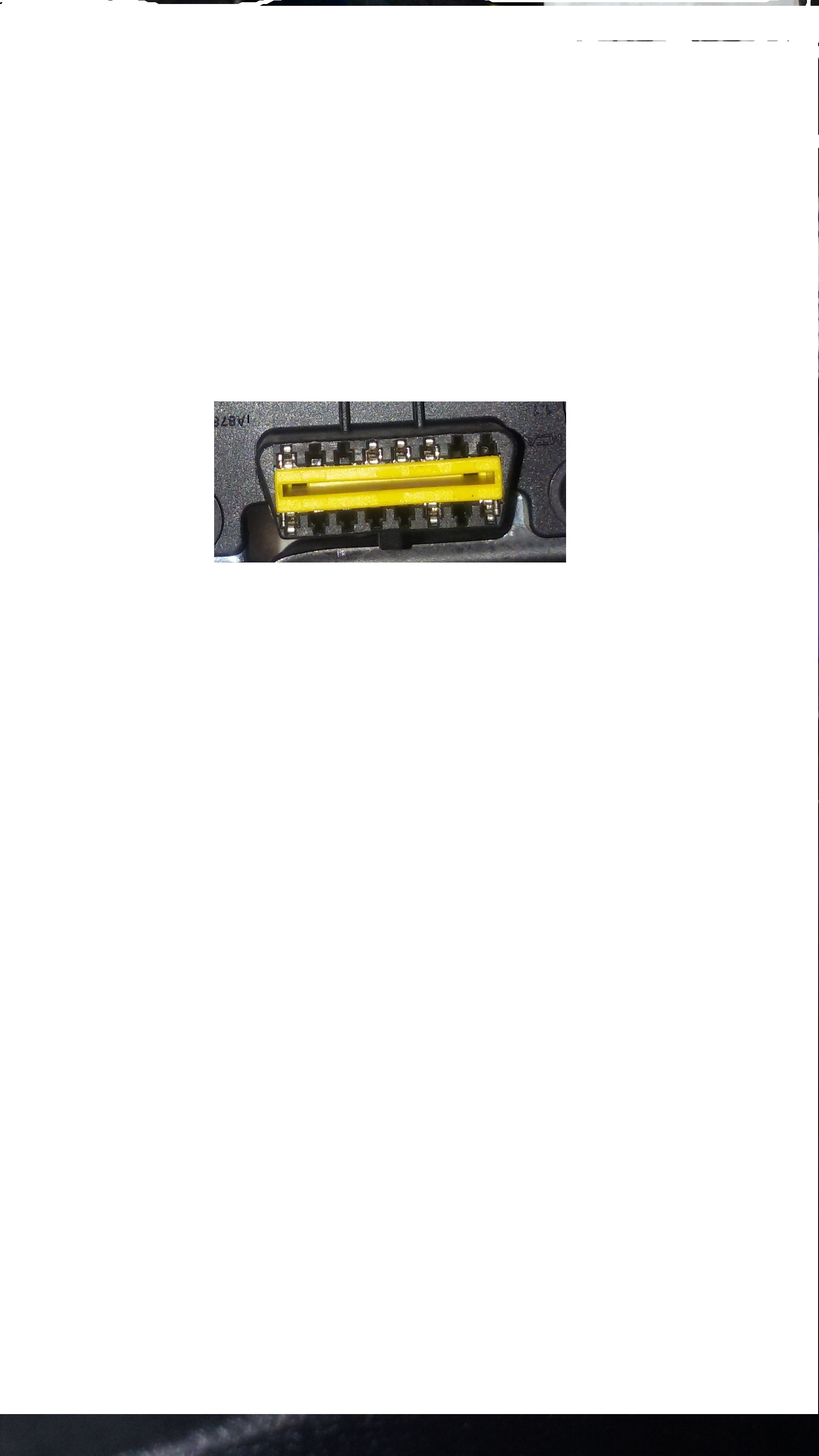

Чем можно диагностировать фиат 2012г. 1.6 мультиджет.К разъёму с такими пинами,ЕЛМ навряд-ли подойдёт.Я прав или нет?
MAC! К тебе вопрос,если не трудно подскажи.Как то можно поставить переключатель на ЕЛМ?
Распиновка разъёма тут:http://pinoutsguide.com/CarElectronics/fiat_car_obd_ii_pinout.shtml

yuraelgin
Зарегистрирован: 21.09.2014
Сообщения: 82
Откуда: Житомир.Иршанск
Авто: Фиат Добло 1.6 м.джет
СообщениеДобавлено: Вс Окт 19, 2014 11:18    Заголовок сообщения: Ответить с цитатой
cbrsashko
Про переключатель я вычитал,где-то на форуме.У меня не подключается,пишет что не правильный ИСО КОД.

yuraelgin
Сообщения: 82
СообщениеДобавлено: Вс Окт 19, 2014 14:27    Заголовок сообщения: Ответить с цитатой
cbrsashko
покупал тут:http://icarpc.com.ua/avtodiagnostika-obd-ii/obd2-adaptery-dlia-pc/elm327-usb-1-4-plastik.html
Мотордата подключается,это говорит что елм работает.Подключаю фиатэкускан или мультискан пишет непрвильный ИСО КОД.
Таких плат в инете не видно.Что можно сделать.
Распиновка на вашем авто такая же:
 Просмотрено:  252 раз(а)
cbrsashko
Зарегистрирован: 29.10.2013
Сообщения: 49
Авто: Fiat Doblo
СообщениеДобавлено: Вс Окт 19, 2014 14:40    Заголовок сообщения: Ответить с цитатой
yuraelgin писал(а):
cbrsashko
ЕЛМ один в один мой, авто не мое, я ремонтирую, но подключил без проблем доблик 263 кузов, 2012 года 1,6 мультик
я вот что у себя сделал:
Отпаял резистор
http://clip2net.com/s/j7cuKN
допаял два конденсатора
http://clip2net.com/s/j7cuEL
Так же нужно проверить нормально ли видит MES его , проходит ли тест, может все банально просто и надо правильно кабель настроить в программе?

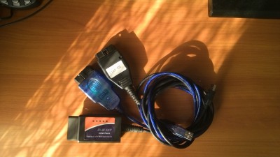

Вот мой праздничный набор для работы с Добликами
 Просмотрено:  225 раз(а)
