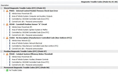

На ремне ГРМ съело все зубы. Погнуло клапана. Мастер 1,5 месяца возился с машиной. Приезжаю забирать, троит двигатель, едет рывками. Бензин, еще кое как, терпеть можно, метан дергает посерьезнее. У мастера не было кондукторов. Выставлял по каким-то чертежам. 3 раза переделывал, машина все равно дергается. Забрал, отвез к мастеру, который выставил все по кондукторам. Сказал, один вал на пол оборота вперед стоял, второй назад. Отрегулировал, завожу, проблема осталась. Компьютер показывает ошибку распредвалов, как и до регулировки. Еще присутствует ошибка катализатора, но она была и до поломки. Сейчас купил обманку, еще не ставил. Заказал датчик распредвала. Скажите, может ли неисправный датчик распредвала, так влиять на работу двигателя? У меня просто руки опускаются. Звонил официалам, они говорят, приезжайте, мы можем считать коды ошибок. Так я и сам их считать могу. А по делу ничего не знают. Скриншот с ошибками прикрепил.

А что по поводу ошибки P0601? Что с этим делать?
AndrewR
Зарегистрирован: 18.03.2013
Сообщения: 1812
Откуда: Диканька
Авто: Tipo 1.6 '88 (149C2.046, GM Delco SPI, пропан-2)
СообщениеДобавлено: Вт Сен 23, 2014 21:23    Заголовок сообщения: Ответить с цитатой
Мозги шить, похоже.

Заменили датчик распредвала, поставили обманку на катализатор, выставили распредвалы по кондукторам. Машина все равно дергается. Поехал к официалам, сделали компьютерную диагностику. Обучили дроссельную заслонку. Чек погас. Машина зазвучала лучше, но все равно подергивается при разгоне на бензине. На метане дергается сильнее и загорается чек во время езды. При переключении на бензин, гаснет. Официалы разводят руками.

Сегодня проверил ошибки, P0300 - multiple cylinder misfire.
