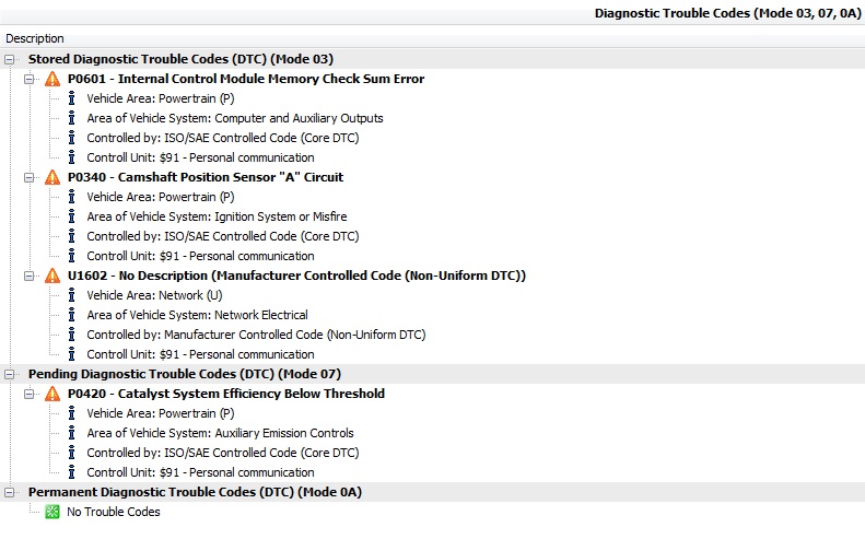

На ремне ГРМ съело все зубы. Погнуло клапана. Мастер 1,5 месяца возился с машиной. Приезжаю забирать, троит двигатель, едет рывками. Бензин, еще кое как, терпеть можно, метан дергает посерьезнее. У мастера не было кондукторов. Выставлял по каким-то чертежам. 3 раза переделывал, машина все равно дергается. Забрал, отвез к мастеру, который выставил все по кондукторам. Сказал, один вал на пол оборота вперед стоял, второй назад. Отрегулировал, завожу, проблема осталась. Компьютер показывает ошибку распредвалов, как и до регулировки. Еще присутствует ошибка катализатора, но она была и до поломки. Сейчас купил обманку, еще не ставил. Заказал датчик распредвала. Скажите, может ли неисправный датчик распредвала, так влиять на работу двигателя? У меня просто руки опускаются. Звонил официалам, они говорят, приезжайте, мы можем считать коды ошибок. Так я и сам их считать могу. А по делу ничего не знают. Скриншот с ошибками прикрепил.

| А что по поводу ошибки P0601? Что с этим делать?

Сегодня проверил ошибки, P0300 - multiple cylinder misfire.
