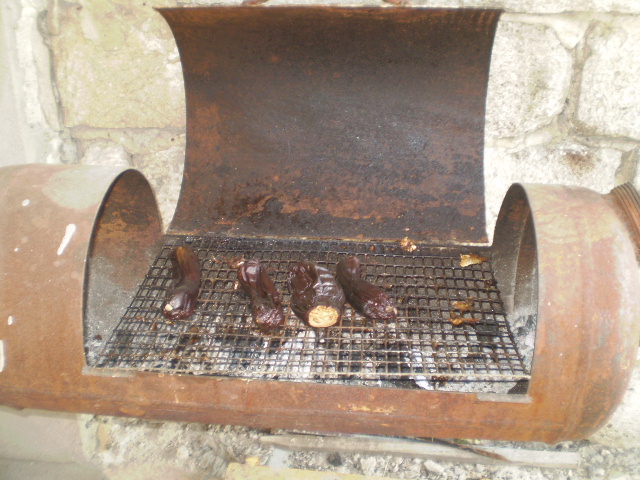

А газовый баллон 40 литров как правильно разрезать? Хочу "буржуйку" сделать. Давно в сарае стоит пустой. Кто делал? Подскажите.
Делал, только не буржуйку, а гриль-коптильню, вот такую, экспромт-146%:
Разобрал вентиль, налил полный баллон воды немного прогнал воду, и потом пилил, положив на землю так, чтоб вода всегда была в зоне резки, даже если и под диск попадала- не страшно. Сталь там не толстая, миллиметра 4, но качественная.

СообщениеДобавлено: Чт Сен 11, 2014 20:48    Заголовок сообщения: Ответить с цитатой
От, оце порада! Дуже дякую! Мені головне його розпиляти! А далі що вийде. Very Happy
