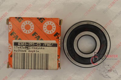

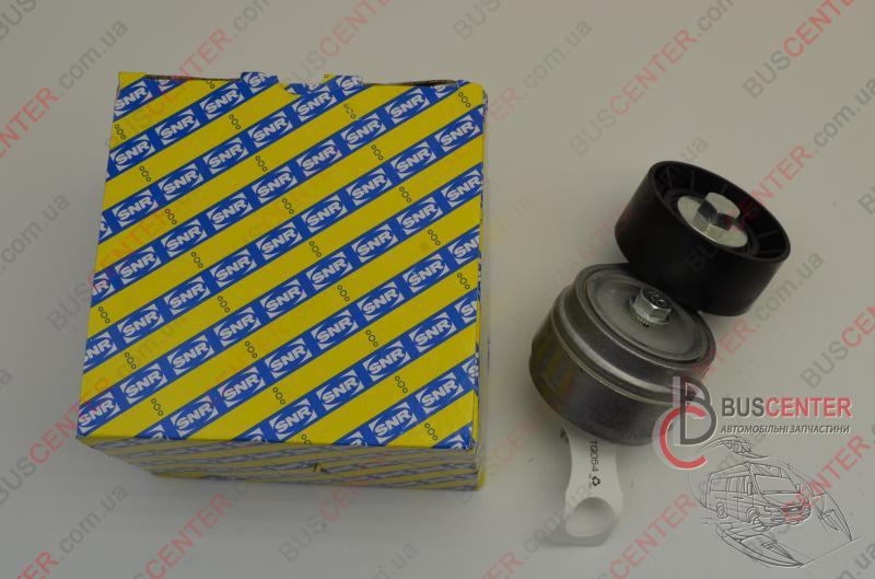

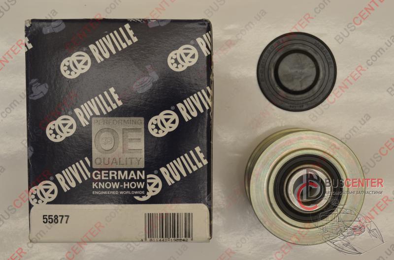

Помогите мне узнать что и где:
Обгонная муфта (фото1)?
Центральный подшипник (фото2)?
Натяжителе вспомогательного ремня (фото 3)?
Правильно ли я понял что и где?
А что такое кивачка???
Какой фирмы что брать?

Да всё верно. Кивачка не знаю что это.

на сколько я понимаю "кивачка" это то что на 3 фото (натяжной ролик)
