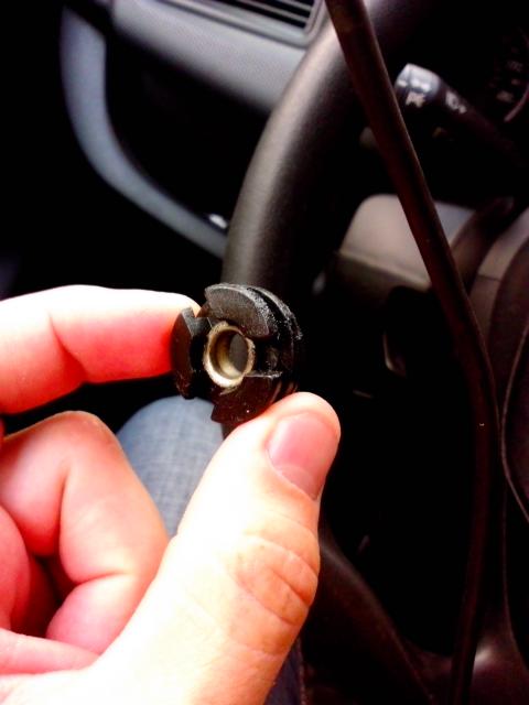

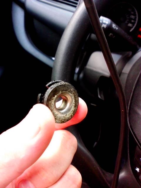

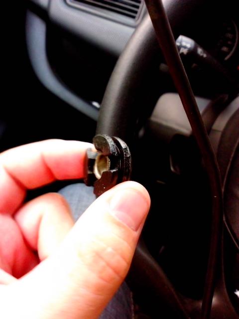

СообщениеДобавлено: Ср Июл 23, 2014 08:28    Заголовок сообщения: Что за штукенция? Ответить с цитатой
Менял масло на днях нашел на защите вот такую вот штуку не знаю откуда но понимаю что к ней еще должен быть болт и где оно вкручено было тоже не понятно. Может кто будет в своей ковыряться гляньте что ето и откуда.
