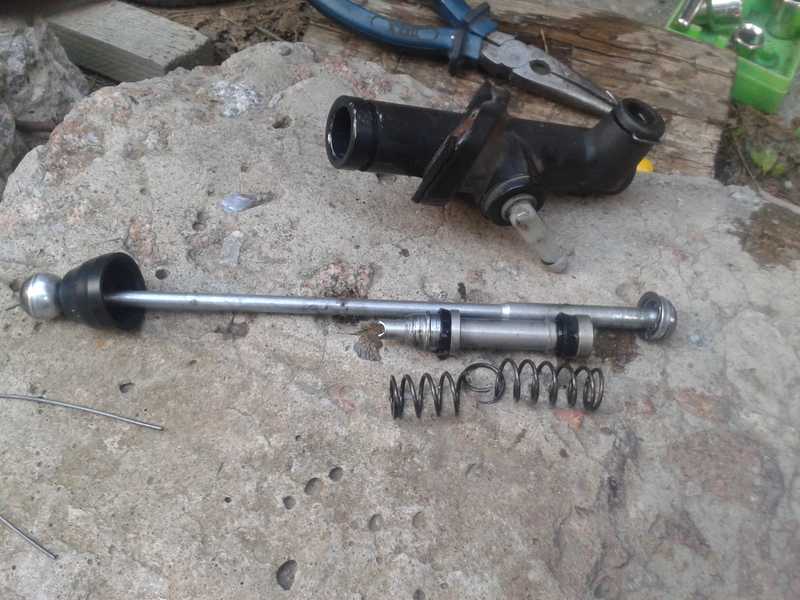

Вообщем народ как этот циллиндр выглядит изнутри
менять можно только пружину.. она чаще всего лопается...))

Если пружина то педаль не возращается на свое место.. только рукой...
Если все в порядке смотри остальное... долго так не ездь..
