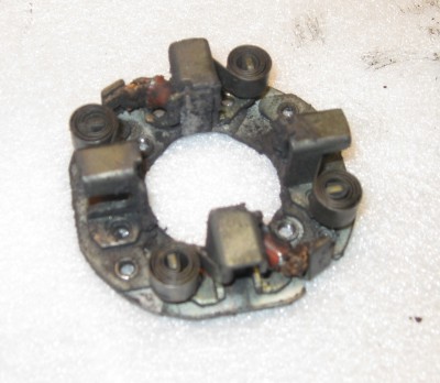

На таких счётках (как фото) пару раз "обжигался" не держит пайка.
Отказался паять "себе дороже"
А если хозяин таки хочет поменять именно счётки или нет таких узлов
У нас есть хвирма ребята "варят" 10грн. штука.
(к стати аппарат абсолютно не хитрый. Very Happy )

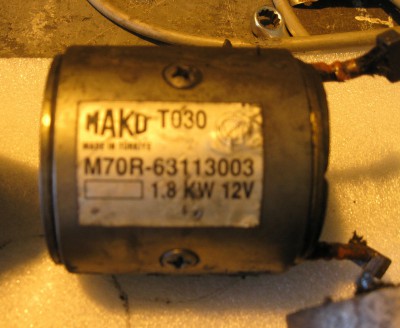

Стартер не редукторный, бендикс на валу якоря. Это надо было сразу сделать, но лучше поздно...
 Просмотрено:  273 раз(а)
 Просмотрено:  235 раз(а)

Щётки по ходу подойдут с ВАЗа стартера или ГАЗ - 24.

Паять можно смело.У меня мотор по картеру такой же как у автора темы. Только стартер бош.Год назад поломало одну щетку-заменил ее взяв из своего гаражного клондайка-бывшая из вертолетного генератора-обточил на наждаке до нужных размеров(ох и срачу было!),вставил в гнездо---припаял.Маленький секрет: при сборке был гемор все впихнуть на коллектор Щеткодержатель в комплекте.Выручил пластмассовый колпачек от баллончика для запр.зажигалок ,он схожего диаметру-собрал узел вокруг него,втолкал комплект в стартер-щетки аккурат сьехали из оправки на коллектор. Проверял через полгода-пайку не сьехала.Успеха!

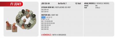

Добавка
Советую найти и поменять и забыть. Very Happy
(по моему такой)
 Просмотрено:  424 раз(а)

borel1990
Зарегистрирован: 13.01.2013
Сообщения: 4497
СообщениеДобавлено: Пт Июл 04, 2014 06:27    Заголовок сообщения: Ответить с цитатой
Qstas
Да, это он. Но все равно придется паять две щетки на шины статора. Посмотрю цены, решу...
Да, на сайте компании, что ты дал, такой позиции не нашел. Откуда картинка?
Qstas
Зарегистрирован: 22.03.2007
Сообщения: 8247
Откуда: Хануд
СообщениеДобавлено: Пт Июл 04, 2014 07:02    Заголовок сообщения: Ответить с цитатой
Там же http://stoparts.com/catalog
"Щетки и щеткодержатели для стартеров, генераторо, Mega"
Страница №17.
Это как пример.
Производителей должно быть много разных.
На http://www.exist.ua/ цены не детские (54294444) цен. от 51 грн. до 78грн. Very Happy

Паять шетки на шины стартера возможно, но только с обеспечением
мехкрепления.
Сначала примотать тонrой проволочкой, а потом уже паять.
Для того что бы проводок не залудился лишнего намазать его густой смазкой.
А вот втулки смазывать густой смазкой не следует.
Очень быстро, под действием пыли от сцепления, превращается в тормозную пасту.
Или в некотором роде повторить конструктив проверенный временем.
