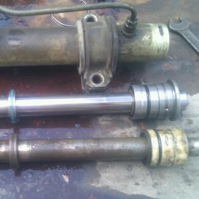

вообщем таки разобрал ее, снял карданчик одел шлицы, гайку открутил.
внутри ничего подозрительного не нашел, кроме что разве сальника с пасажирской стороны, на моей рейки он другой нежели на этой, на фото видно старый вал. и новый вал с сальниками и корпусом.
предположил что этот сальник мог провалиться в рейку, и перекрытьдвижение жидкости, так как он длиннее моего и внутри корпуса подозрительные следы от резинового уплотнения были прям рядом с трубкой и ходил он по валу довольно таки тяжело
вобщем собрал рейку со своим сальником больше ничего не меняя, прокачал систему, потом заглушил и через минут пять увидел подтеки через этот сальник, а с другой стороны все сухо..
вообщем непонятки, теперь как бы течь с другой стороны стала..
номера реек совпадают, так почему там разные сальники стоят непонятно, колхоз Чтоли?

СообщениеДобавлено: Вт Июл 08, 2014 04:14    Заголовок сообщения: Ответить с цитатой
Тот, который железный это такой как в моем авто.
Это первоначальная, исходная конструкция.
Потом начали "улучшать".
В сборе рейка естественно осталась под тем же номером.
Взаимозаменяемость то полная, а чего там внутри не наше дело.
Но проходит пару десятков лет.... Laughing
"предположил что этот сальник мог провалиться в рейку, и перекрытьдвижение жидкости,"
Предположения требуют подтверждения доказательствами.
Иначе в своих предположениях - сказках увязнешь навсегда.
Перекрыть движение жидкости под большим давлением не так то просто.
Давление в полости тут же начнет выдавливать втулку с сальником наружу.
Наверняка осмотр уплотняющих поверхностей резиновых деталей был проведен поверхностно.
Посмотрел бы в линзочку, наверняка бы увидел бы выкрошившиеся кромки.
"собрал рейку со своим сальником больше ничего не меняя"
Назовем это разведкой боем.
Толку мало, но уже устройство увидел.
Ищи новые резиночки.

Неработающий ГУР, но с маслом это одно, а пустой это другое.
Естественно гонять масло по кругу баранкой на неработающем тяжело.
Но не будет масла, не будет и тяжести руля.
Один из валов на фото выше выглядит вполне работоспособным.
Возможные царапины можно заполировать.
Ремкомплект продается и я его даже применил.

вообщем сопоставив цену на ремкомплект, и услуги ребят реставрирующих рейки, выбрал второе.
вообщем недельку катаюсь все норм. всем спасибо ))
