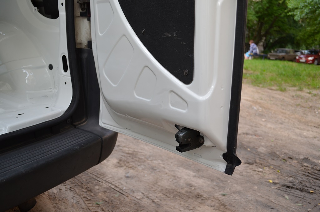

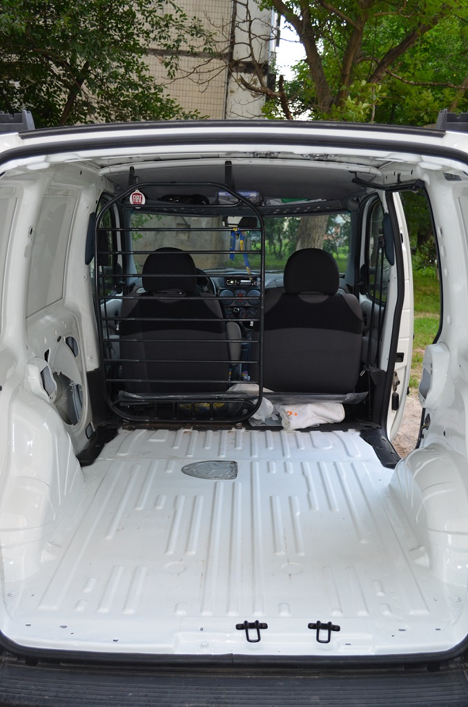

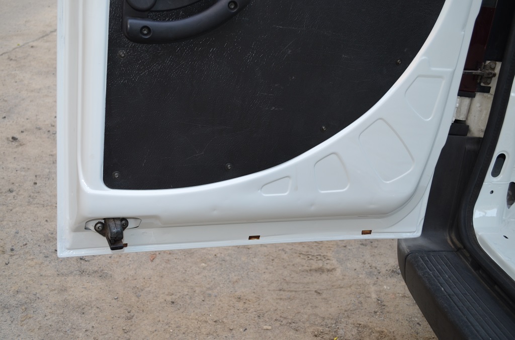

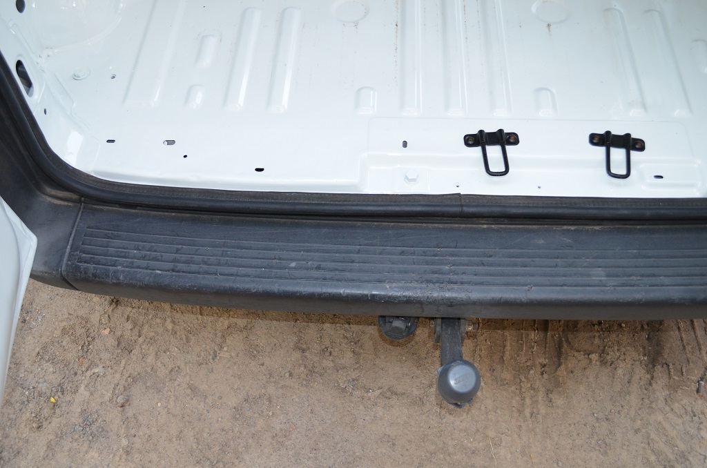

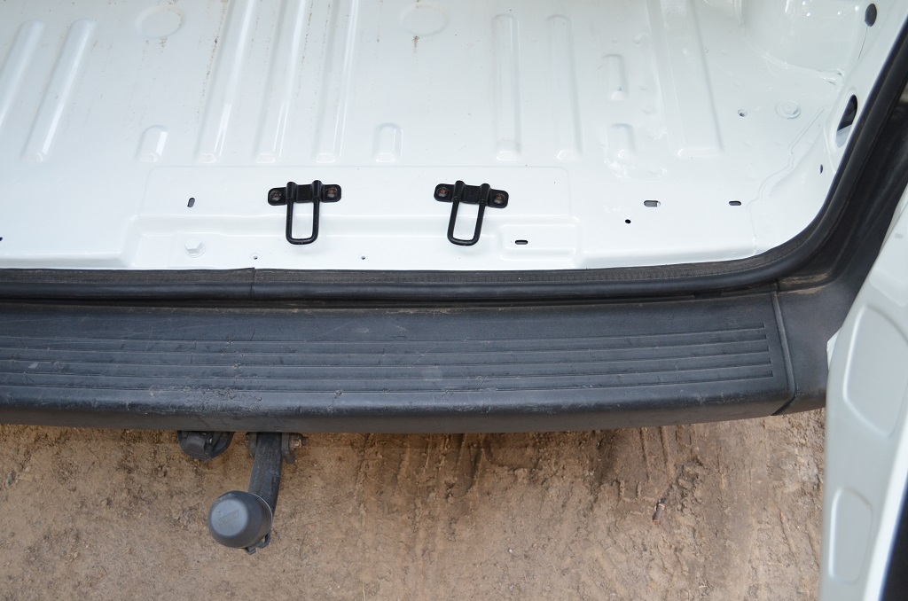

Забрал "Доблика" с покраски. В целом работа сделана на очень даже неплохо. Я очень доволен. Теперь спокойно можно ставить салон.
Исправлена и пресловутая левая дверь, где в нижней части постоянно лезла ржавчина, всё устранено, замазано герметиком, загрунтовано, внутрь залито "ведро" Smile "мовиля". Думаю пару лет продержится. Итак фотографии "ню" Доблика. Только с уплотнителем. Smile
Гайку запаски закрасили по моей просьбе. Cool Чтоб меньше ржавела сука.
Дуже гарно получилося.Чекаємо на фотографії після переобладнання.

Bubi
Круто!!!!!!!!!!! Молодец, что решился! Very Happy
А что стоило это все? Я так понял, что делался только кузовной отсек?

l-d-d писал(а):
Bubi
Всё стоило 2000 грн. Отдал авто через 6 дней забрал. Не только отсек , двери распашёнки , под капотом спереди, там где резиновые фигни на которые перёд капота ложится.
(болезнь "Добло"), ну и так "сколики" .
Я ещё и порожек приобрёл. Одену "Доблик" пофотаю.
