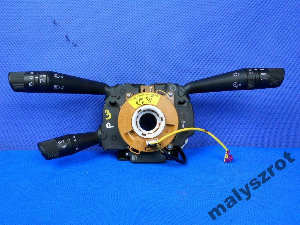

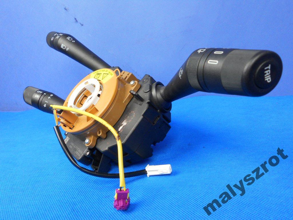

Я б на вашому місці розглядав варіант встановлення рідного круїза
-відносно недорого (265 злотих +доставка)
-велика ймовірність того що все запрацює одразу і без фантазій з проводкою
- не потрібно калібрувати
єдине на що потрібно звернути увагу то це відповідні фішки у вашому авто та присутність датчика на педалі зчеплення
http://allegro.pl/fiorino-bipper-przelacznik-zespolony-tasma-tempoma-i5728304688.html
