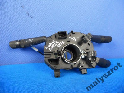

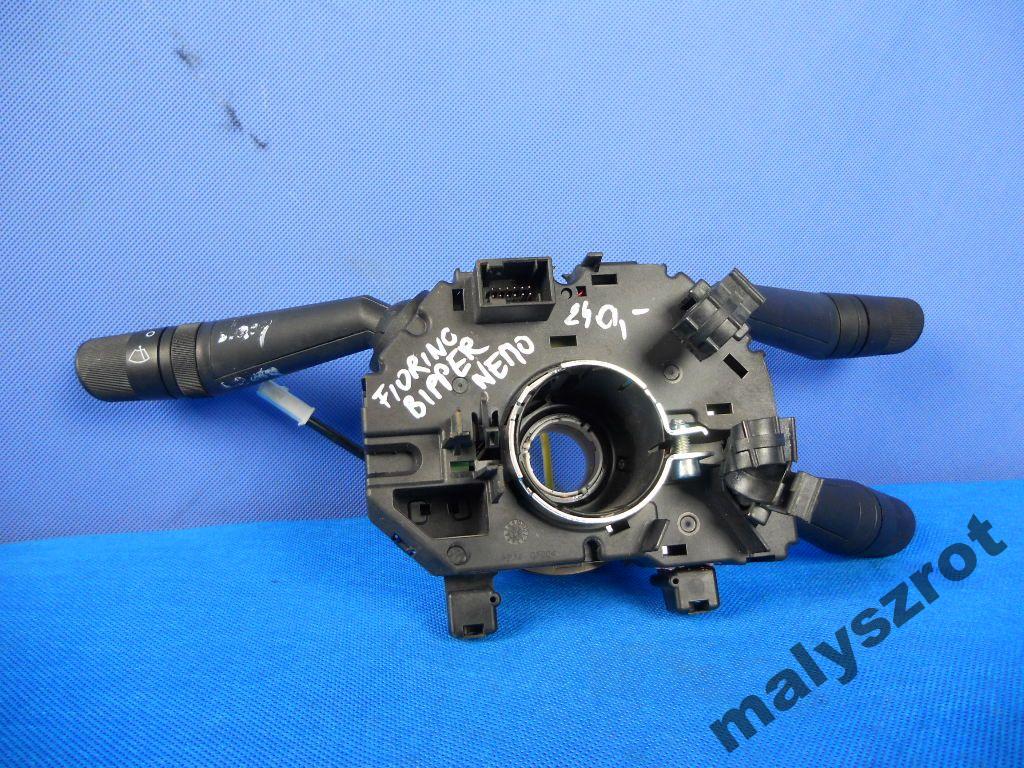

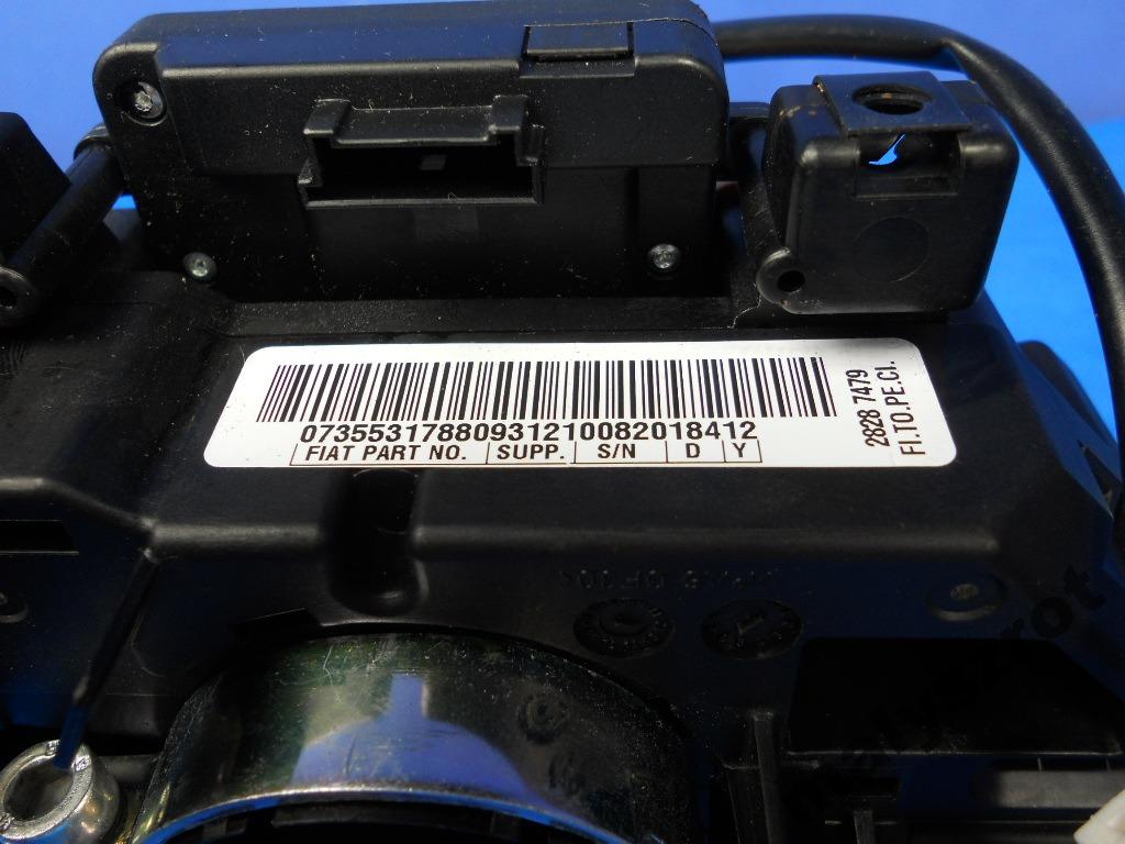

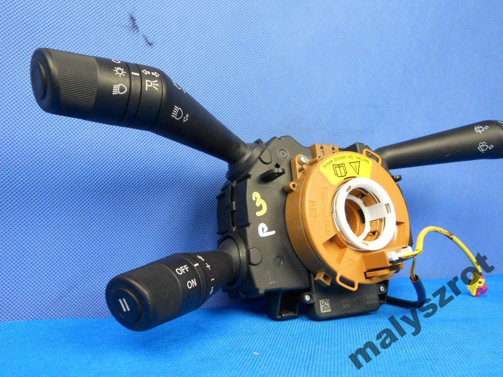

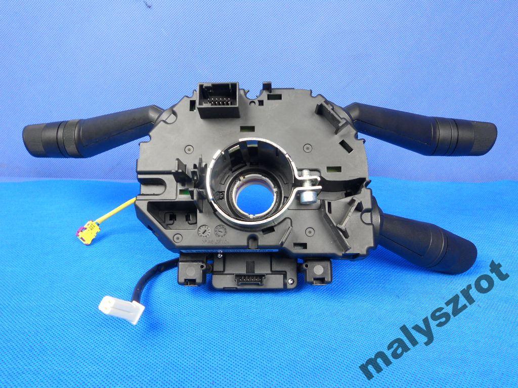

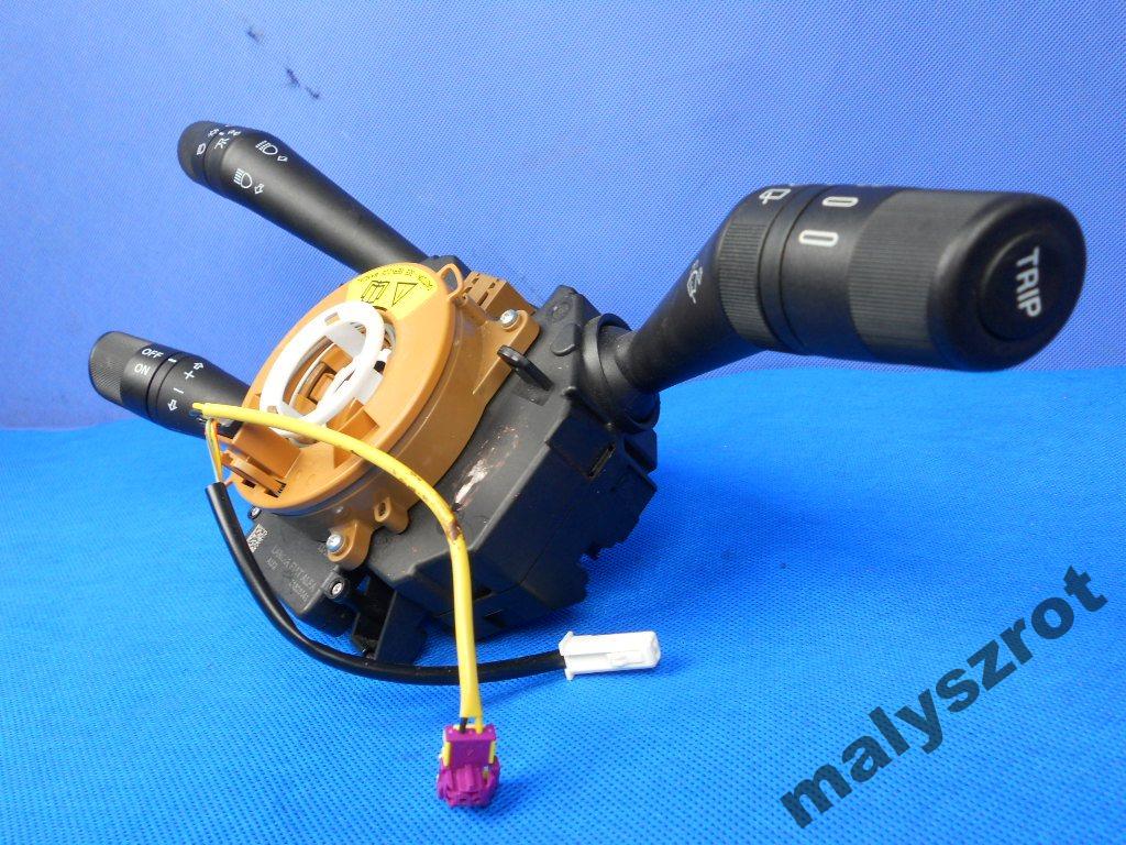

Я б на вашому місці розглядав варіант встановлення рідного круїза
-відносно недорого (265 злотих +доставка)
-велика ймовірність того що все запрацює одразу і без фантазій з проводкою
- не потрібно калібрувати
єдине на що потрібно звернути увагу то це відповідні фішки у вашому авто та присутність датчика на педалі зчеплення
http://allegro.pl/fiorino-bipper-przelacznik-zespolony-tasma-tempoma-i5728304688.html

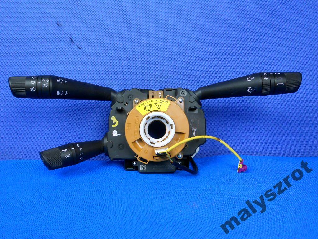

бувають і такі
http://allegro.pl/listing/listing.php?order=m&string=FIORINO+BIPPER+PRZELACZNIK+ZESPOLONY+TASMA&search_scope=category-18892&bmatch=engagement-v6-promo-sm-sqm-dyn-kpr-v4-aut-1-5-0907
Наразі я саме цим і займаюся. Блок перемикачів вже купив - тут, у Києві. Щоправда, дорожче, ніж було б у Польщі, але ніхто дурню не винен. Wink
Також купив руля з кнопками (цей - уже в Польщі), теж хочу поставити замість свого.
Днями поїду до Хотабича, подивимось, що з цього вийде.
Також маю ще велике бажання поставити двохдінову магнітолу на Андроїді замість штатної. Рамку з залізяками вже купив, магнітола їде з Китаю. Це буде другий етап.

Eli
ніхера не вийде бо в Фіаті жодного лишнього проводка в проводці не прокладено Sad ...
для того щоб поставити мультируль я в лінеї прокладав всю проводку до боді-компа і шлейф ще мусів міняти - і то нічого не запрацювало - прийшлось активувати мультируль на боді-компі з допомогою Мультиекускана...
аналогічна фігня з круїзом - треба прокладати всі дроти до блока управління двигуном під капотом
