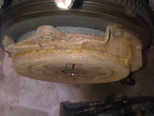

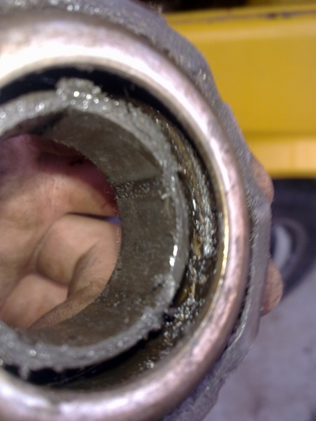

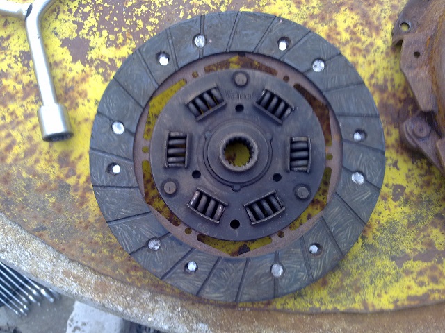

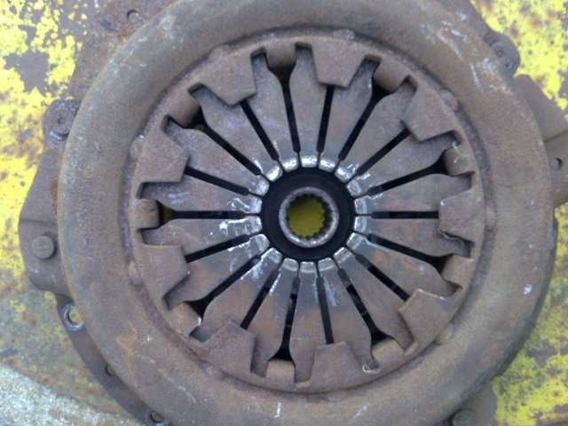

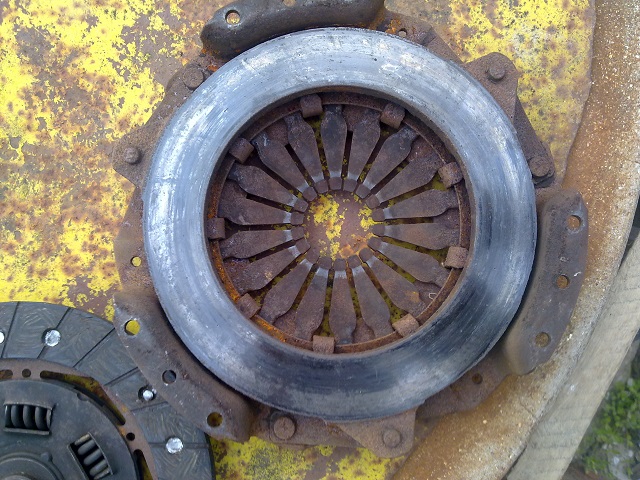

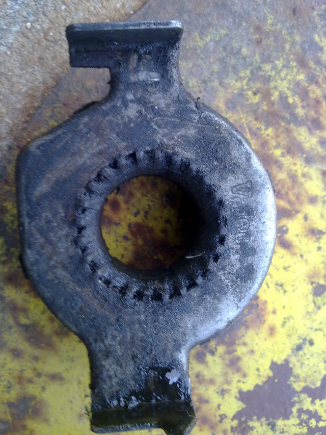

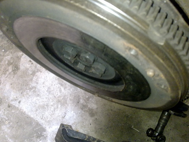

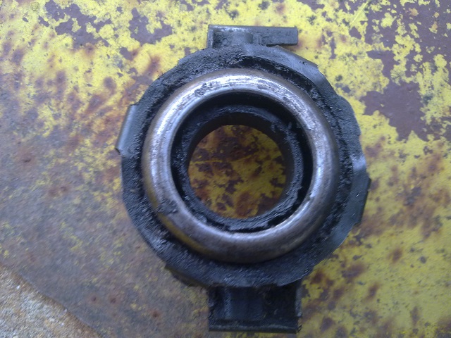

Сегодня снова снял КПП.
Сфоткал корзину, маховик, диск и выжимной.
Может это поможет устранить проблему.
Толщина диска 8мм. Это нормально?
При нажатии на лепестки полость корзины уходит внутрь примерно на 1-2мм.
В выжимном так и должно быть пусто?

СообщениеДобавлено: Ср Апр 16, 2014 21:11    Заголовок сообщения: Ответить с цитатой
Ещё фото

Сообщения: 25266
СообщениеДобавлено: Ср Апр 16, 2014 21:42    Заголовок сообщения: Ответить с цитатой
по-моему диск я мерил 6.4 мм.
8 уж как то слишком...я б запомнил, если б такое держал в руках.

СообщениеДобавлено: Ср Апр 16, 2014 22:45    Заголовок сообщения: Ответить с цитатой
При зажатии корзины на маховик заметно как сжимаются лепестки корзины.
В книжке по фиату не написана толщина диска.
Сообщения: 25266
СообщениеДобавлено: Ср Апр 16, 2014 22:47    Заголовок сообщения: Ответить с цитатой
vlad-guculyak
не написана, это я когда себе искал-подбирал, то сверял размеры.
и тазодиск не подошел по толщине (ну и по шлицам тоже).
vlad-guculyak
Возраст: 31
Зарегистрирован: 11.07.2013
Сообщения: 282
Откуда: Болград
Авто: Fiat Tipo 1.9TD
СообщениеДобавлено: Ср Апр 16, 2014 22:57    Заголовок сообщения: Ответить с цитатой
А если шайбы под корзину проставить? Чтоб нарастить эти 1.6мм?
Если снять с кпп первичный вал, закрутить сцепление на маховик (без соеденения КПП), вставить и давить на выжимной, первичный вал должен прокрутиться без вращения маховика?
