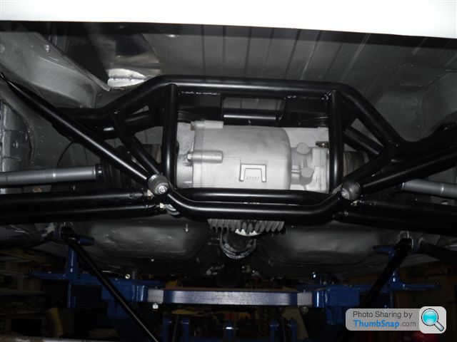

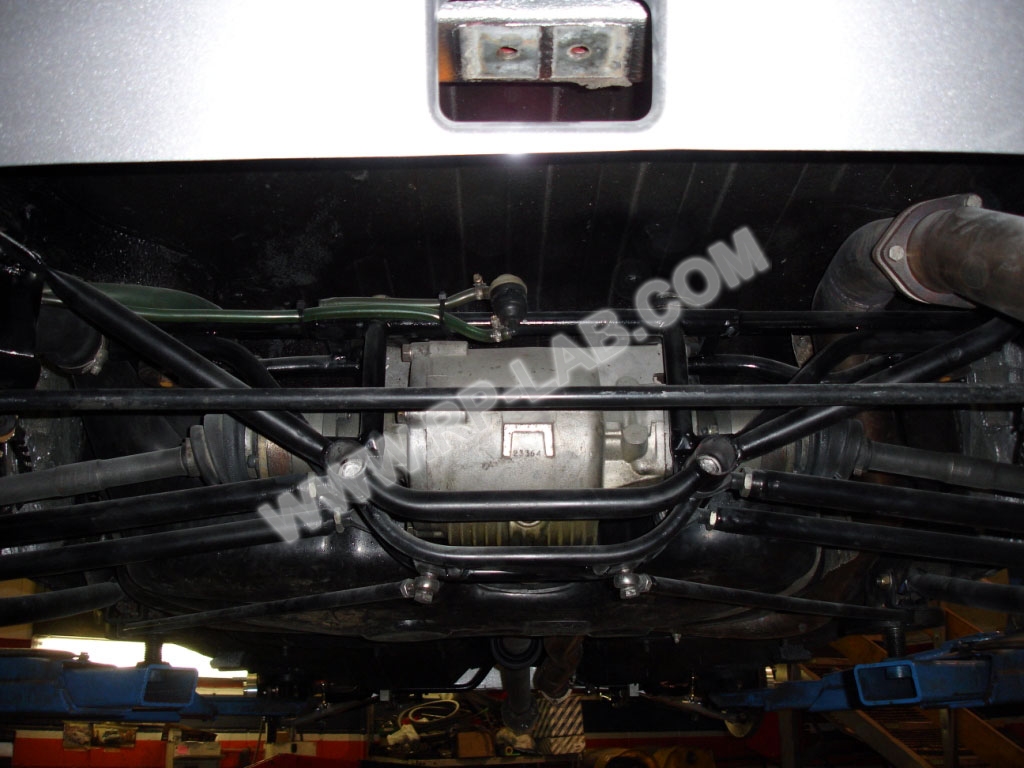

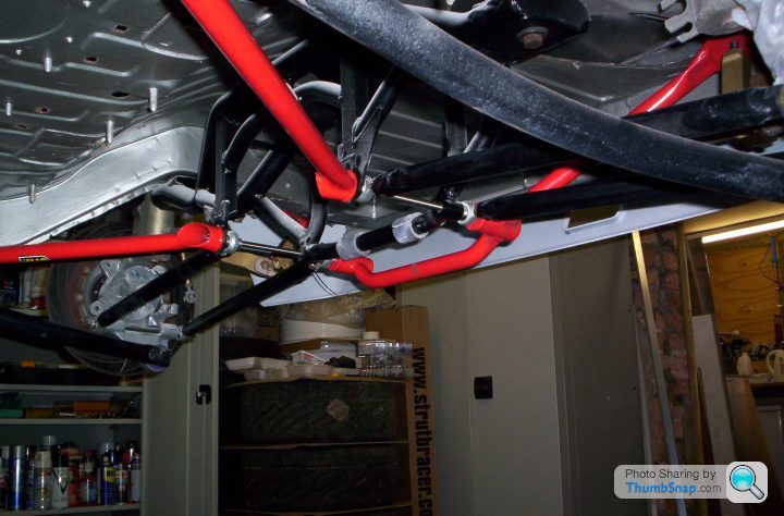

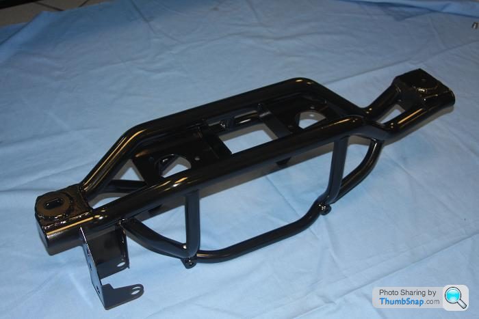

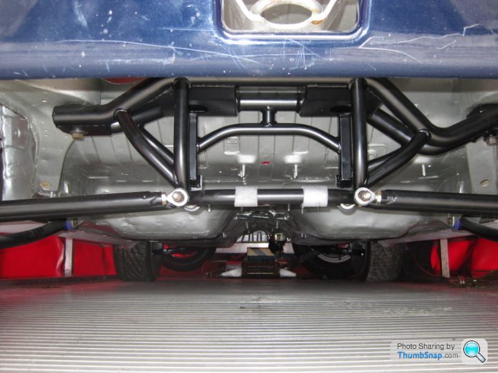

Нашел !
64.63 KB |
190 раз(а) |
330.28 KB |
188 раз(а) |
36.65 KB |
168 раз(а) |
39.87 KB |
169 раз(а) |
68.59 KB |
165 раз(а) |
_________________ Езжу как все, на автобусе
Купил и езжу ) |
Gundesvan Италофан
Возраст: 55 Знак зодиака:  Зарегистрирован: 19.09.2010 Сообщения: 217 Откуда: Москва
Авто: Croma Turbo
audio-terrorist Италоманьячище
Возраст: 43 Знак зодиака:  Зарегистрирован: 21.01.2009 Сообщения: 3477 Откуда: Россия - Москва
Добавлено: Сб Янв 25, 2014 11:19 Заголовок сообщения: |
ну у нас нет необходимости обвязывать редуктор
а вот подсмотреть основные моменты ...
при наличии материалов я за 2-3 дня сварю такой
да будет не так красив и без изгибов )
Вот нашел
почему то всего одну фотку |
