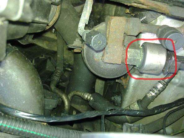

| Колобок писал(а): | | А є в системі кондиціювання якийсь датчик, який дає компу знати, що нема, або заславий тиск фреону в системі? |
Да, имеется - в моторном отсеке, справа, (если смотреть спереди) между аккумом и "мордой" на ланжероне закреплен боченок осушитель фреона, а на нем имеется датчик давления фреона. Можно отследить его по трубкам от компрессора. Вот фото осушителя сверху. Датчик обвел красным.
