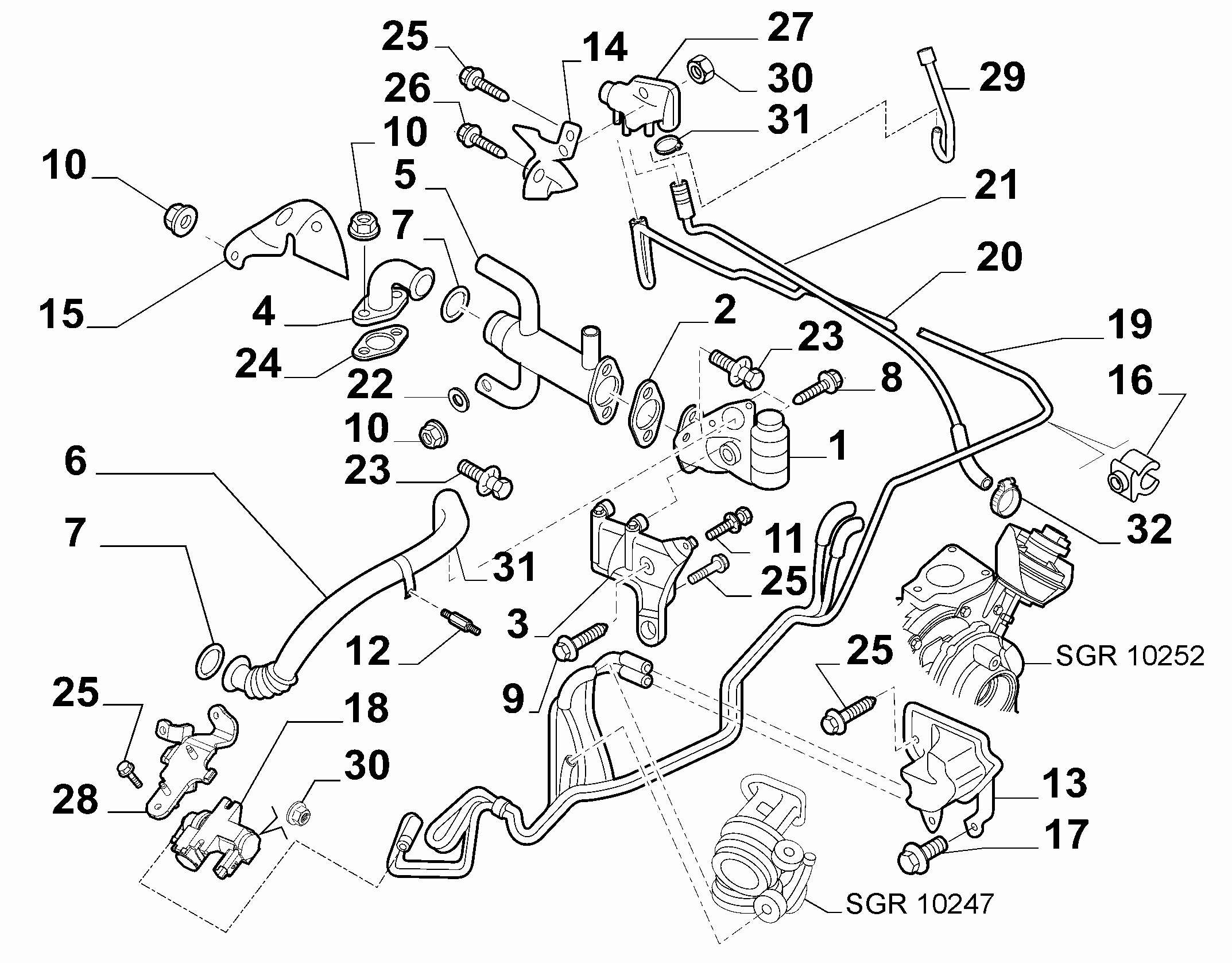

Подскажите: куда/откуда идут вакуумные трубки ел. клапана управления турбиной 2.0 120 лошадей 2009 года? А то сегодня обнаружил, что одна трубка (на фото левей в оплетке) оборвана и заглушена.
Может ли ето быть ошибкой передува турбины?? [/img]

avmyzika писал(а):
Подскажите: куда/откуда идут вакуумные трубки ел. клапана управления турбиной 2.0 120 лошадей 2009 года? ...
Дивись схему - може допоможе розібратись http://fiatonline.com.ua/home.html?page=shop.browse&category_id=506710

Спасибо, но моя трубка под номером 29. А вот куда она идет - не понятно. Сегодня разбирался: № 20 на вакуумный насос; № 21 на турбину. А третья?
Вопрос открыт.
