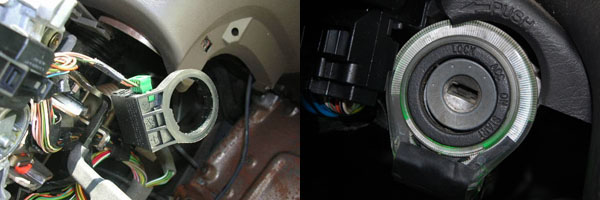

сегодня разобрал панель под рулем там все таки на замке зажигания есль пластиковый набалдашник с фишкой а на пласстмассе как бы катушка намотана из тонкого провода я так понимаю это и есть иммобилайзер? а ключи могут выделываться оба? т.к. не заводит ни тот ни тот. при чем приехал сегодня с работы утром стояла во дворе, сразу завелась. поработала, я заглушил и завел еще раз. потом заглушил и пошел домой . поел и через 20 минут уже не заводится ни вкакую. Х знае что...
вот такая хрень

у меня было,что ключ не высовывался из замка на скудо.думал уже попал,2 ключа есть,а кода нет,для прошивки.смазал,вытаскивается,но это уже сигнал. если менять замок зажигания на новый,как привязать к имиболайзеру машины?,как-то можно обойти это,пусть даже имболайзер не будет работать.не вабрасывать же авто. кто скажет как поступить.

ariia1984
Якщо не заводиться через помилку іммобілайзера - буде відповідна помилка ЕБУ.

ебу ошибок не нашел

знач це не іммо

вообщем у меня на тнвд к датчику сверху идут два провода, на одном 0 (я так понял -) а на другом при вкл. зажигания 5В я подал на него от акб 12В и все равно не завелась. соляра на форсунки сверху посупает откручивал ключем на 17), вот с каким давлением это другой вопрос. еще нашел какой то датчик состоящий из двух (на обратке): сверху одна половина с проводами а ниже с уплотнительными резинками датчик с каким-то маленьким конденсатором. из него тоже топливо льет при вкл. зажигании. на иммобилайзере (если это он )возле замка зажигания на одном контакте 5,3В
катушка (это я так понял антенна) прозванивается, то есть не порвана.
но чувствую жо... что в електрике, т.к. проблема только завести, далее все отлично.
ведь не моут полететь форсунки или тнвд или еще чего, потом заработать, потом опять полететь...
